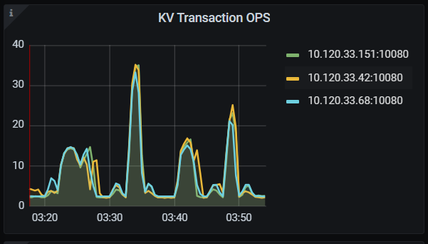

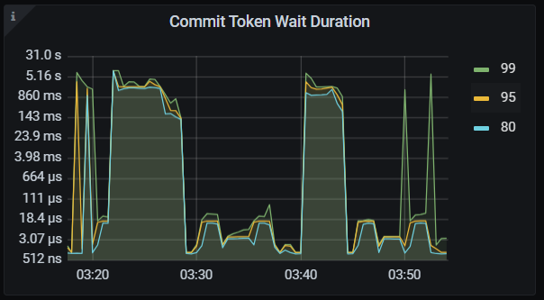

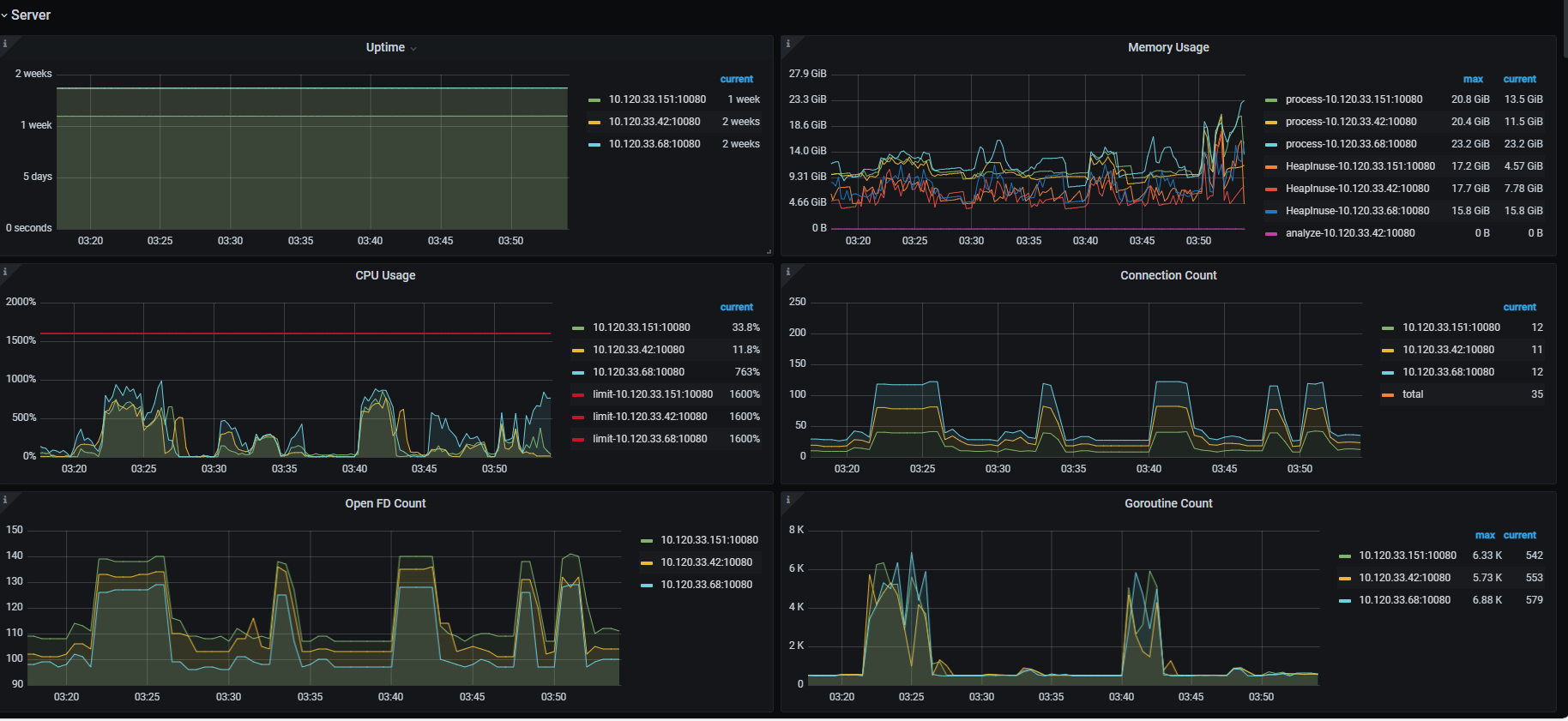

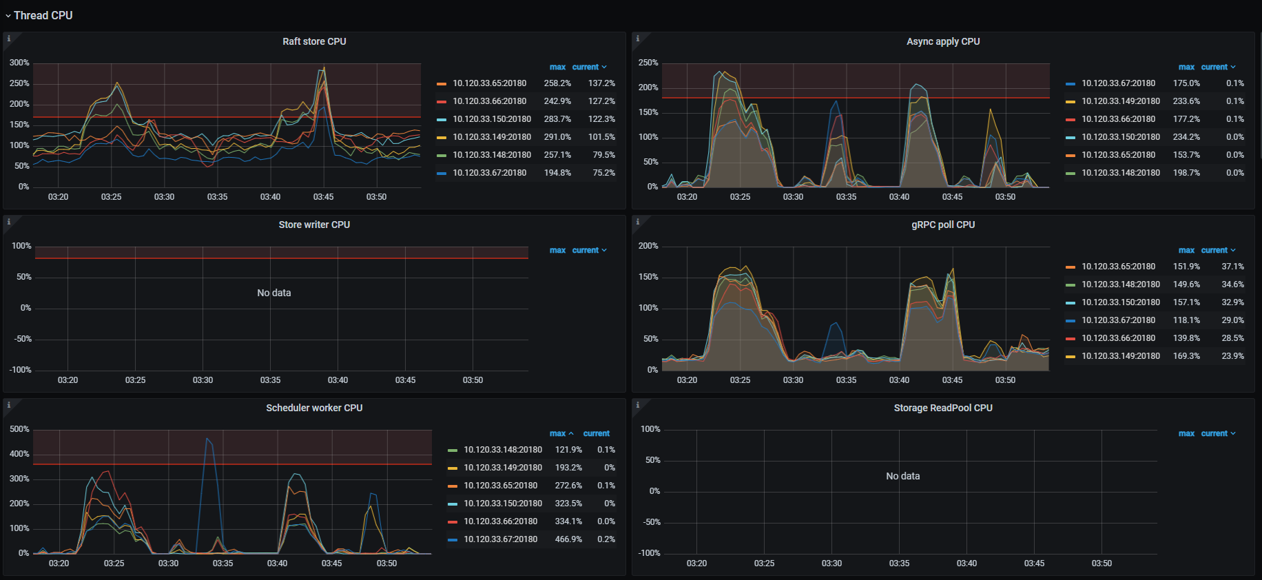

大量并发批量 insert,在 db 和 kv 的各项 cpu 和 disk 指标都没有超限的情况下,tps 就是上不去,并且这个 tps 在连接数和 batch 大小相同情况下对于宽表还要相对较低,观察到 db 监控中有一个 token 指标获取时间较长,但没有找到对这个 token 配置的详细的说明,请问这个是否是 db 设置的对 kv 请求的流控,还有这个限制是否支持调整?
图:TiDB / Transaction / Commit Token Wait Duration
图:TiDB / Transaction / KV Transaction OPS
图:TiDB / Server
图:TiKV / Thread CPU

我悟了,这个好像还真是流控,我调下看看效果
store/tikv: enlarge default committer-concurrency to avoid queuing by youjiali1995 · Pull Request #23720 · 平凯星辰/tidb
tidb_committer_concurrency 从 v6.1.0 版本开始引入
小版本号是0的尽量少用。。
你说得对
对应的 cpu 线程有太大么?看起来已经超过默认限制了。
raftstore cpu 和 apply cpu数量我都调了的,这几个都没超限,我后来调了 commiter concurrency,对应的 commit token wait duration 是下来了,但是对我整体的插入速度改进不大,可能是因为本身耗时大头不在kv提交上,我测了下大概执行sql也就是db准备变更这个阶段耗时占了有8成左右,这块的优化不是很显著
如果觉得是 tidb-server 侧的问题:
  1. 看下 proxy 侧有没有瓶颈
  2. 看下应用服务器资源使用率
  3. 有个通用优化方案是 tidb-server 多实例部署并且绑核或者绑 numa。会有提升的。
