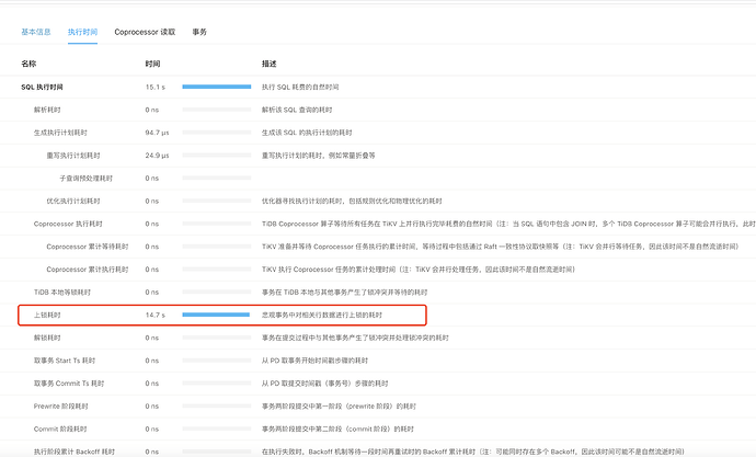

悲观事务中对相关行数据进行上锁的耗时过长
【TiDB 使用环境】生产环境
【TiDB 版本】7.1。6
【操作系统】liunx
【集群数据量】3
【集群节点数】
【问题复现路径】replace操作悲观实物上锁时间过长
【遇到的问题:问题现象及影响】 replace操作悲观实物上锁时间过长

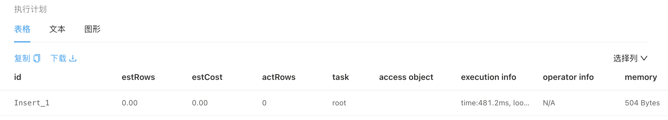

把SQL和相关的执行计划发出来
sql:
REPLACE INTO `hc_records`
SET
  `uid` = ?,
  `video_detail_id` = ?,
  `video_id` = ?,
  `created_at` = ?,
  `updated_at` = ?,
  `applet_id` = ? [arguments: (30015157, 283160, 211131, 1759124412, 1759124412, 30272)];
执行计划:

上锁耗时,我理解是数据库,当前存在排他锁,导致等待过长。可以监控当时的语句运行情况,是否有长时间运行语句,以及语句是否涉及锁
是不是大事务呢,如果是大事务,耗时长应该是正常的啊

直接上执行计划看看
