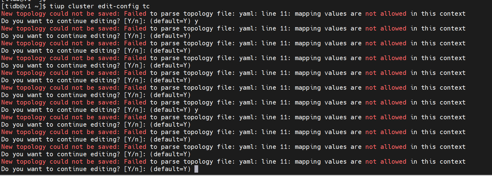

学习303课程中,使用tiup cluster edit-config tc修改参数报错:
New topology could not be saved: Failed to parse topology file: yaml: line 17: mapping values are not allowed in this context

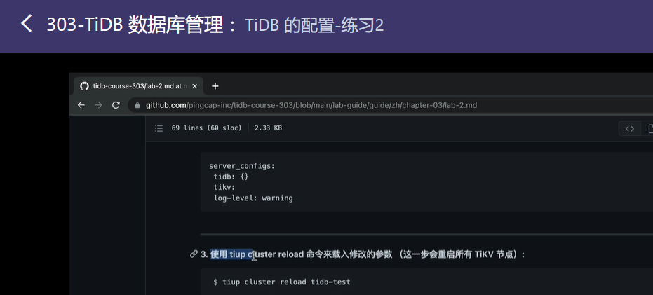

修改的参数如下:
server_configs:
tidb:{}
tikv:
log-level: warning
修改为无法保存,有大佬帮看看是咋回事嘛?

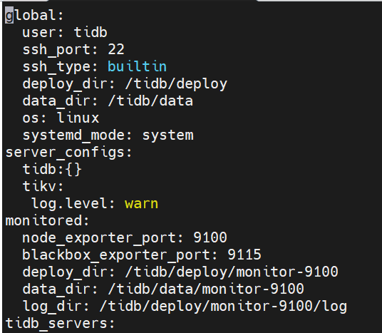

检查下缩进或者冒号是否是中文的冒号

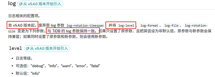

支持的值是warn,不是warning
检查过了,输入法没问题,显示tikv:那一会有问题,不知道该怎么设
改成warn了,也无法保存,显示的是tikv: 那一行的报错
上面截图里有写,log-level改成log.level了
改成这样也无发保存呢

还是一样的,显示是第11行,tikv:那一行

手敲里一遍,还是一样
改成这样呢?缩进4个空格。把tidb的去掉。
server_configs:
    tikv:
        log.level: warn
这样可以,多谢
:handshake::handshake::handshake: 估计是tidb:{}导致的
嗯,可能就不该有这一行,303视频里的这个有问题估计是。
:yum:也可能是版本问题,之前的版本可以这样写,v6版本不能这么写
估计是,303视频估计录的比较早
也有可能是缩进问题,yaml的标准语法,key: value, key,冒号后面要有空格的
复制粘贴时检查下字符.
