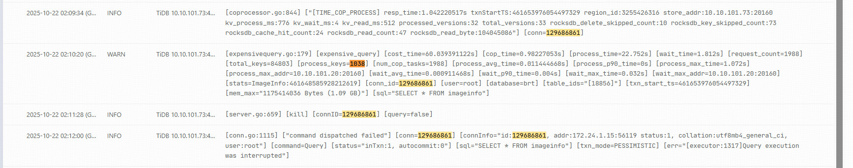

报错日志:
sql语句执行2min左右,被KILL掉。

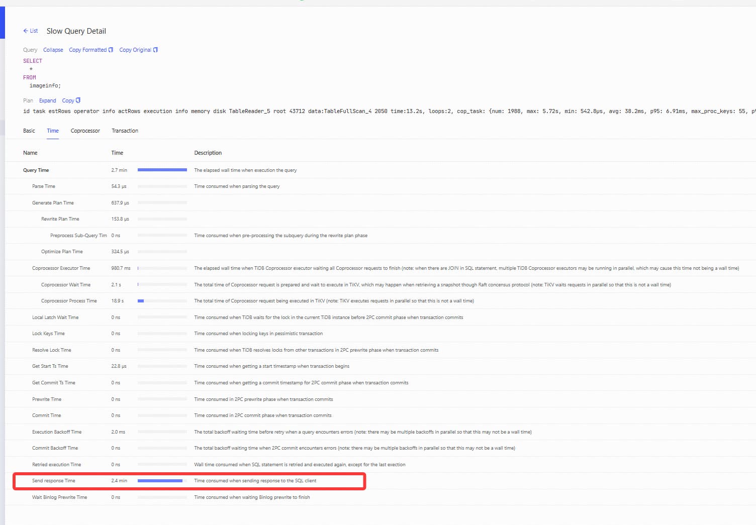

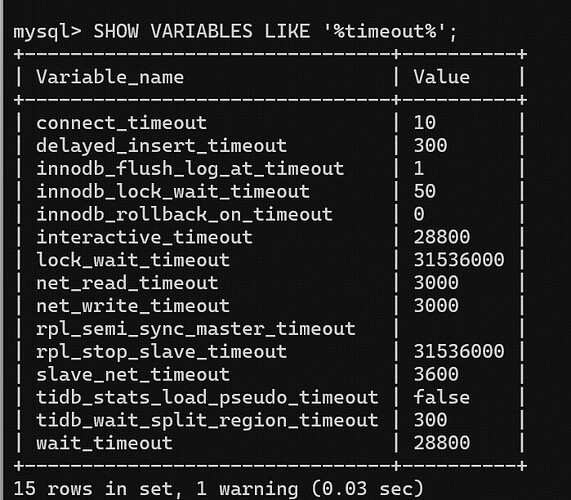

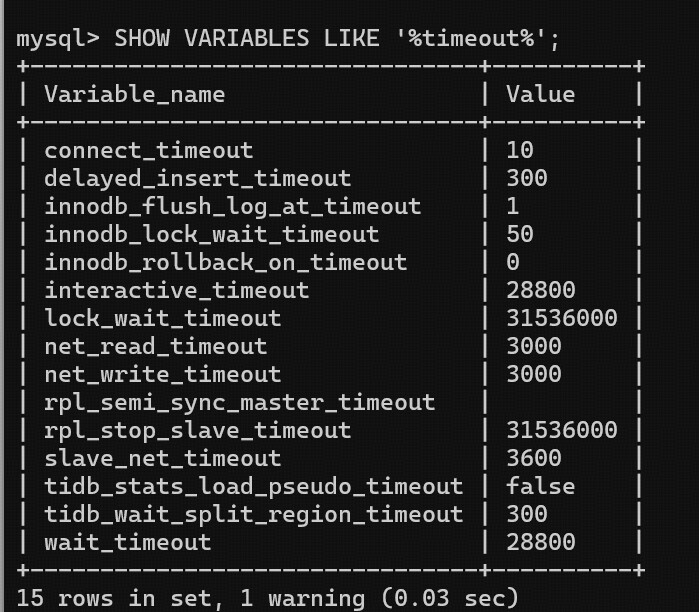

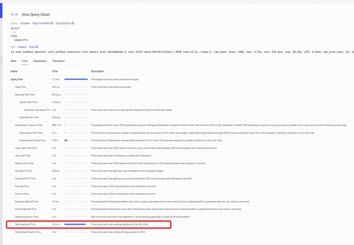

这个表的数据量极大,接近300G。我故意执行该语句,我想知道为什么会出现这种KILL掉,然后出现executor:1317]Query execution was interrupted的情况。关于超时的参数(如图)我自查过也是正常的。
我看dashborad(下图)中出现send response message耗时最长,我在想会不会因为网络传输方面的原因?但是具体是什么配置或是什么机制,导致的这种KILL呢,是谁主动发起KILL的呢。

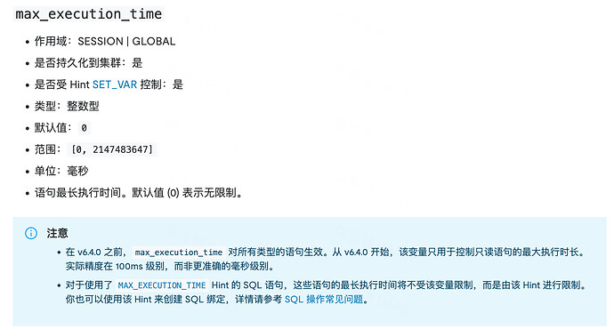

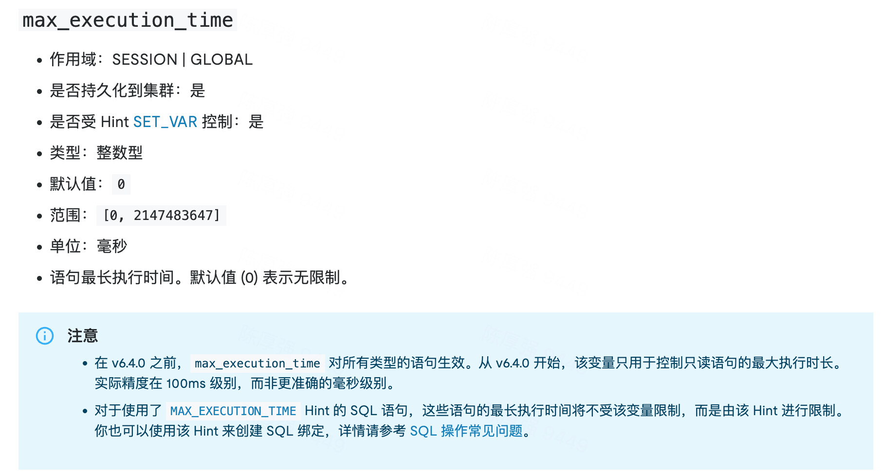

看看是否设置了这个参数MAX_EXECUTION_TIME
查询被终止。看看MAX_EXECUTION_TIME这个参数。
MySQL里面也是这个参数
查查MAX_EXECUTION_TIME
请问MAX_EXECUTION_TIME试过之后怎么样?

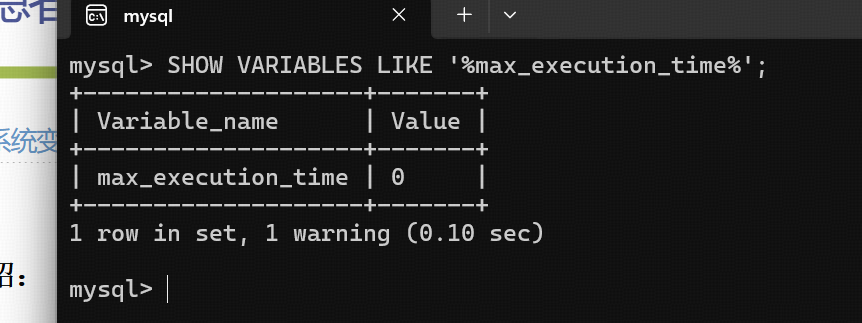

统一回复楼上大佬,这个参数应该也不是。
我在怀疑是不是网络负载的原因?但我不知道为啥会被KILL, 触发哪个机制呢
这个参数设置为0,应该没限制。如下图
出现这个错误不是应该吗 :sweat_smile:
MAX_EXECUTION_TIME值设置问题
