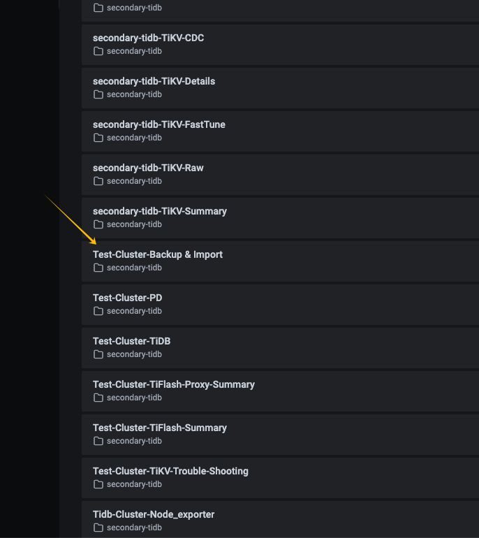

生产环境存在7.5.3的集群,已经使用了很长一段时间了,突然发现部分dashboard的名字发生了变化,变成 Test-Cluster-xxx ,如下图
正常所有的dashboard都应该是 secondary-tidb-xx 才对,确认没有人为修改过这个名字。
后来排查所有的服务配置在10-23reload过,是因为server节点下线。
在tiup主机的 ~/.tiup 目录下搜索也没有 Test-Cluster相关的关键词,在grafana(prometheus/altermanager共用主机) 在相关的服务配置和日志中也没有搜索到 Test-Cluster关键词。
后来没有办法执行 tiup cluster reload secondary-tidb -R grafana 之后好了。
谁知道这是啥原因导致的?

你是不是部署过dm什么的组件,会覆盖一些grafana配置

从grafana prometheus等日志都没有发现这么个名字

历史确实部署过dm组件,不过这个集群好长时间没有动过了,而且这个集群的迁移结束再五月份,期间也对tikv/server做过扩容和缩容,第一次遇到这个名字变更的
刚从 .tiup 下dm的审计日志中看到也确实有 Test-Cluster的关键字,不过都是2024年的日志了

嗯,目前dm不用了,我把这个卸载了,等下次server节点扩缩容的时候再看

没有呢,基于 Test-Cluster关键词没有匹配到任何记录

昨天清理了dm-cluster集群,今天再缩容server节点没有遇到该问题,估计是dm相关导致的。
