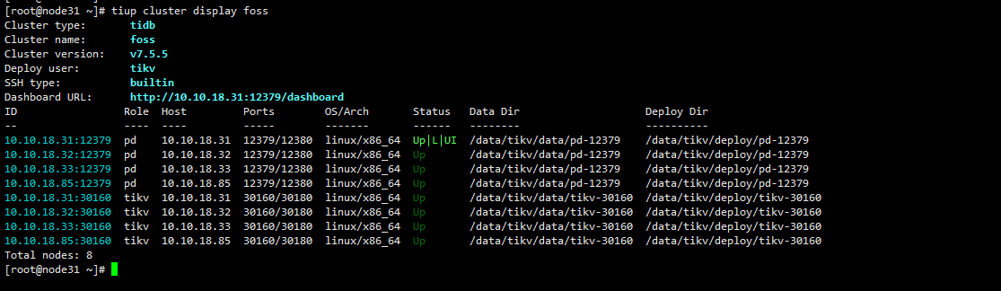

拓扑结构发一下呢
坏了盘的物理机跑了什么tidb组件,有几个?
是的,可以用缩容,缩容不影响数据。
这是预生产的,生产环境的不能截图
生产环境只多了一个kv 和pd

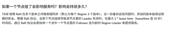

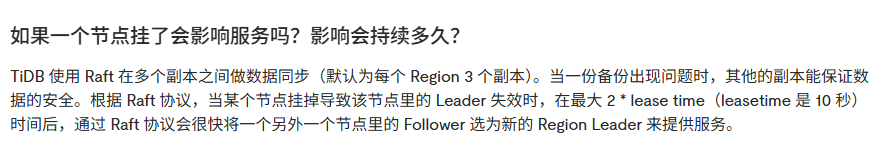

是的,官方文档也有说明,一个节点挂了不会影响服务。
5个节点宕机一个是没问题的,同时宕机2个就不行了
