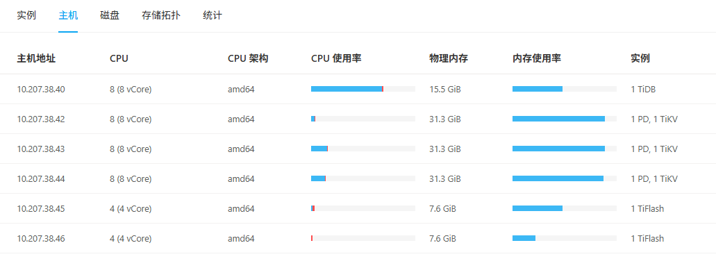

TiDB 集群运行在本地VMware虚拟化中,想备份到阿里云OSS存储,网络已经打通:

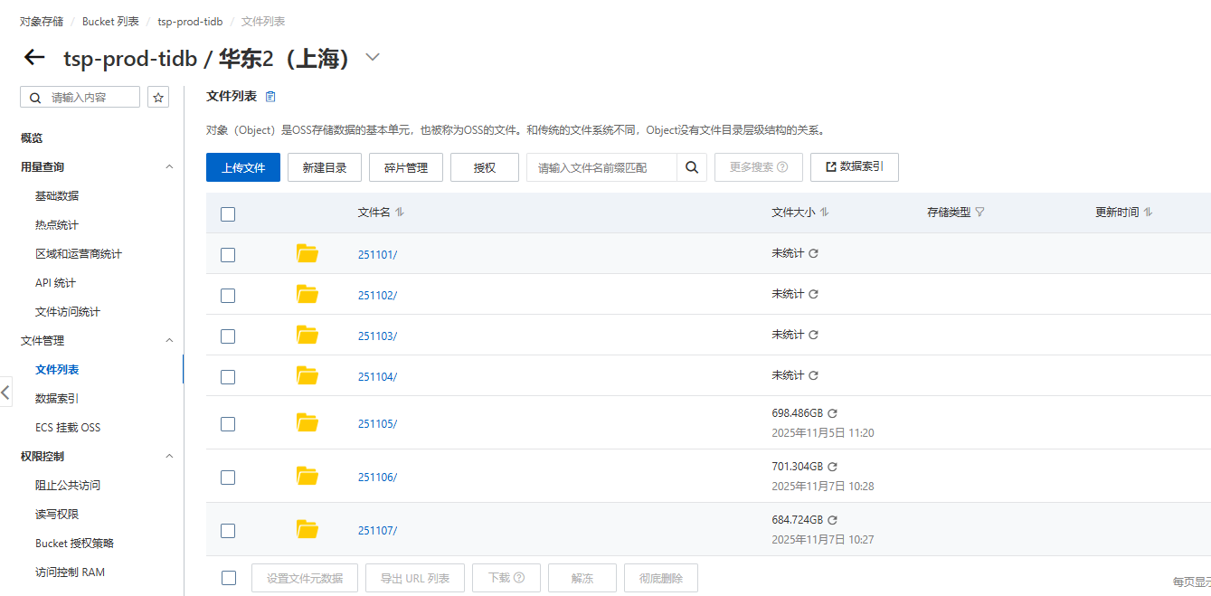

我一直用的阿里云的oss备份数据库的,没问题
你是本地部署的TiDB 集群,然后用阿里云 OSS 备份的吗?
方便看下你在阿里云OSS上的授权是怎么写的吗?
