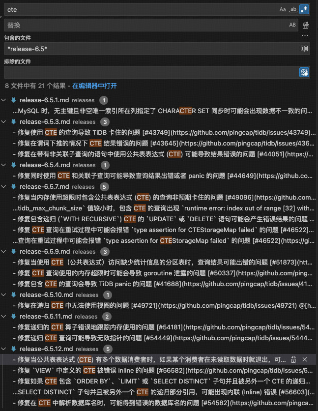

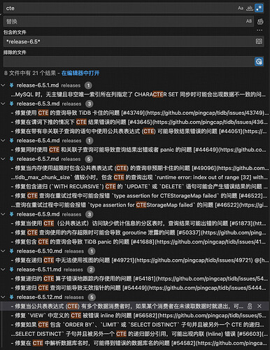

Qiuchi
(Ti D Ber T Hwl2t Uf)
2025 年11 月 11 日 02:57
8
比较头疼反正是,我在 6.5.0 上测了是没这个问题的,有多少次他都会折叠,现在我们生产只能挨个看哪个慢的离谱了然后加 hint 或者改 sql

Qiuchi
2025 年11 月 11 日 03:04
14
以这个为例,而且这个问题随着查询复杂度猛涨,如果有多个 hashjoin 用多次 cte 的话,那有几次他就要加几层
