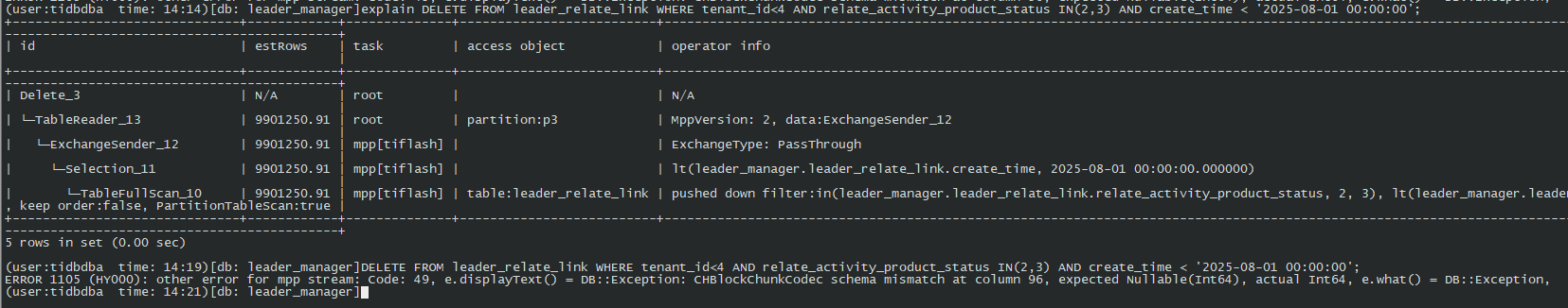

[8.5.3]tiflash报错: CHBlockChunkCodec schema mismatch at column 96, expected Nullable(Int64), actual Int64, e.what() = DB::Exception
delete 语句跑tiflash报错
尝试删除tiflash 副本数再添加,还是报错
另外报错提示的column 96, 没有这个这个字段
报错日志

这里出错了:
[ERROR] CHBlockChunkCodec schema mismatch at column 96, expected Nullable(Int64)
遇到空表了
[ERROR] … DB::Exception: CHBlockChunkCodec schema mismatch at column 96,
2expected Nullable(Int64), actual Int64
格式要求是Nullable(Int64),发的是Int64(非空整数),主要问题就是数据不匹配,感觉像是BUG,建议提交至TiDB专家团队。
应该是产品bug,反馈一下吧
可以跟官方反馈下 确认下是否是产品缺陷
感觉像是Bug
报错表的表结构可以发下吗,重点是第96个列吧,可能是tiflash同步的表结构有问题,不包含这个列或者列格式不支持,然后报错了
这个报错算是比较明显的了,关注下第96列差不多就能定位到问题了吧
不是空表吧,是第96列期望可空值,但是实际为int64,是这么翻译吧,英语懂的不多
描述写了,通过SET tiflash REPLICA 0,SET tiflash REPLICA 2,重新添加tiflash副本,仍然报错
这个表 在set期间 没有表结构的变更
表结构也没有96字段
