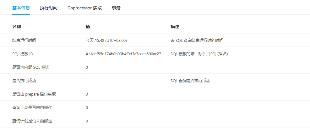

*执行 explain analyze 后,通过 TiDB Dashboard → SQL 分析 → 查看对应 SQL 的 “执行详情”,获取每个算子的 “扫描行数”“过滤行数”“耗时占比。
关联算子(如 Hash Join )的驱动表 / 探测表是否提前过滤了数据,是否因半连接重写导致 “驱动表扫描行数大幅减少”
SEMI_JOIN_REWRITE 会优化子查询与主查询的关联逻辑,避免主表全量扫描后再与子查询匹配,而是先通过子查询过滤出有效数据,再与主表关联,从而减少主表的扫描范围。
dashboard的慢SQL详情里可以直观的看到
