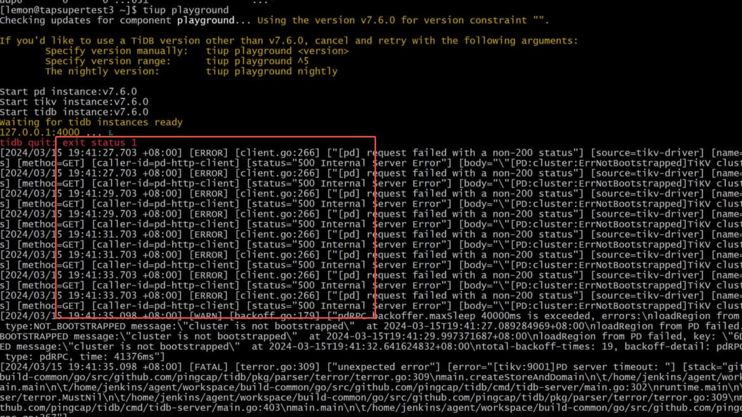

类似这种的,后面没有相关错误信息吗?
