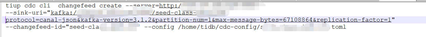

cdc怎么配置某个字段值变化时 触发cdc同步
ignore-update-new-value-expr = “participation_status = @old.participation_status
是不是客户端与服务端之间的网络连接可能存在问题,导致请求无法到达或响应无法返回?
ping 或 telnet 测试一下连接
要么看下发送给 CDC API 的请求参数
在toml配置文件中加了ignore-update-new-value-expr = “participation_status = @old.participation_status” 这个 就报错了 ,删除了是能正常创建cdc的
