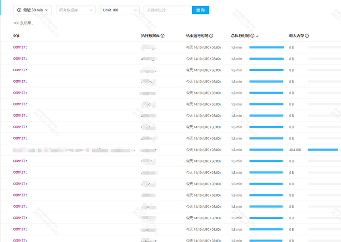

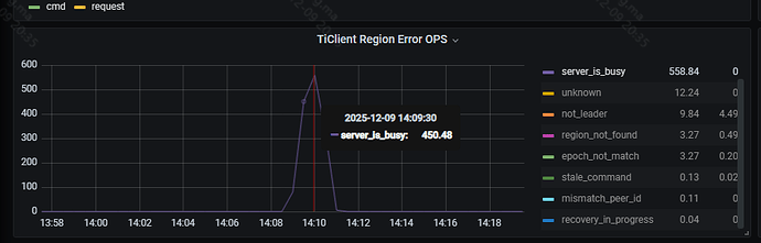

批量写入(dm同步)数据,出现server is busy,出现大量慢查询,业务侧出现大量报错,connection not avaliable
【复制黏贴 ERROR 报错的日志】
【其他附件:截图/日志/监控】

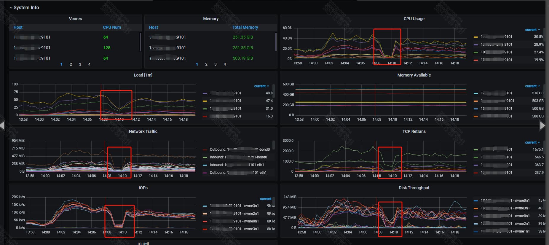

整体业务卡顿,qps骤降,出现了大面积慢查询,资源使用率都下来了,不知为何

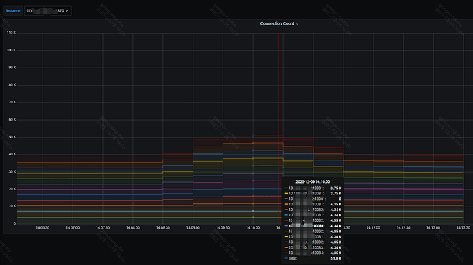

看一下连接数 :TiDB_server_connections(是否接近 max_connections),并发控制:TiDB_server_concurrency_current (是否达到 tidb_server_concurrency 阈值,触发 server is busy)
lmdb
( : " One day my life will end, and you will wear the crown.")
10
弱弱的问下,现在恢复没有,问题的原因是那些,当时的处置方式是什么呢

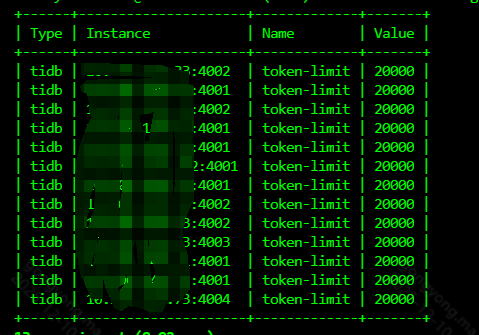

每个server的限制是20000,没达到20000,不过这段时间确实出现了连接数突增的情况

连接是20000,但是活跃会话默认只能有1000个,超过1000活跃根本连不上

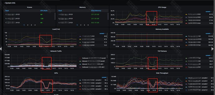

看我发的监控截图,资源使用率是瞬间下降了,热点问题就好说了

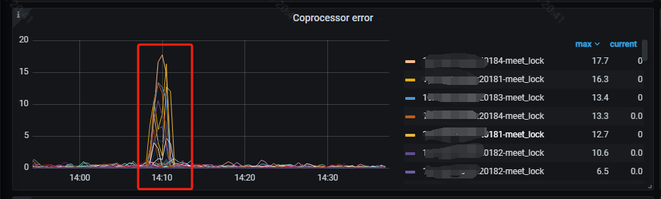

问题发生时触发了流控,流控后 tikv 就会拒绝一部分请求,返回 Serverisbusy 报错
流控的直接原因是 一个tikv节点 rocksdb default cf 超过了流控的阈值 20

rocksdb default cf 超阈值了, 原来是这个原因,感谢你说出来,我记下来。
