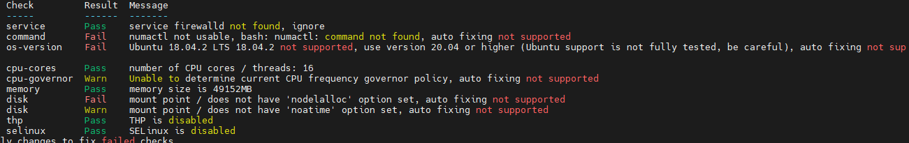

请问有没有docker版本部署tidb集群的文档,使用tiup部署对操作系统的要求太高了,我们线上数Ubuntu18.4的,升级操作系统成本太高了

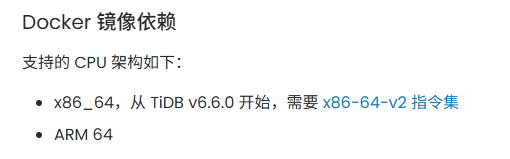

TiDB 有 Docker 部署集群的文档,可参考官方: TiDB 数据库快速上手指南 | TiDB 文档中心
抱歉,看的不仔细,我也没找着关于docker的相关。
官方文档里面好像是没有找到相关指导
是的,没有
