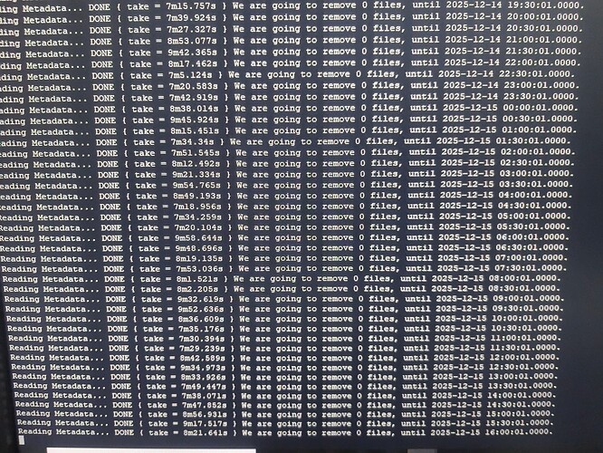

使用tiup br log truncate 清理过期日志,脚本一直显示需要清理的日志文件为0,导致大量过期的文件累积,请问可能是什么原因。
脚本是确定没问题的,之前有一段时间是能够正常清理的,现在一直显示没有文件需要删除,但实际上有很多过期的文件,也没有任何报错信息。

貌似是已知bug,https://github.com/pingcap/tidb/commit/aff0c3693f11dacd68525423af9d7187a45b9a82
存储路径配置是否一致? 如果有bug最好升级一下
看了下没明白,能更具体说下怎么解决么。

看日志都是提示,删除了0个内容啊

实际上有很多过期的文件
有cdc,无长事务
  1. 参数没问题,之前很长一段使劲运行正常
  2. 时间没问题,集群内部有时间同步,清除脚本运行集群机器上
