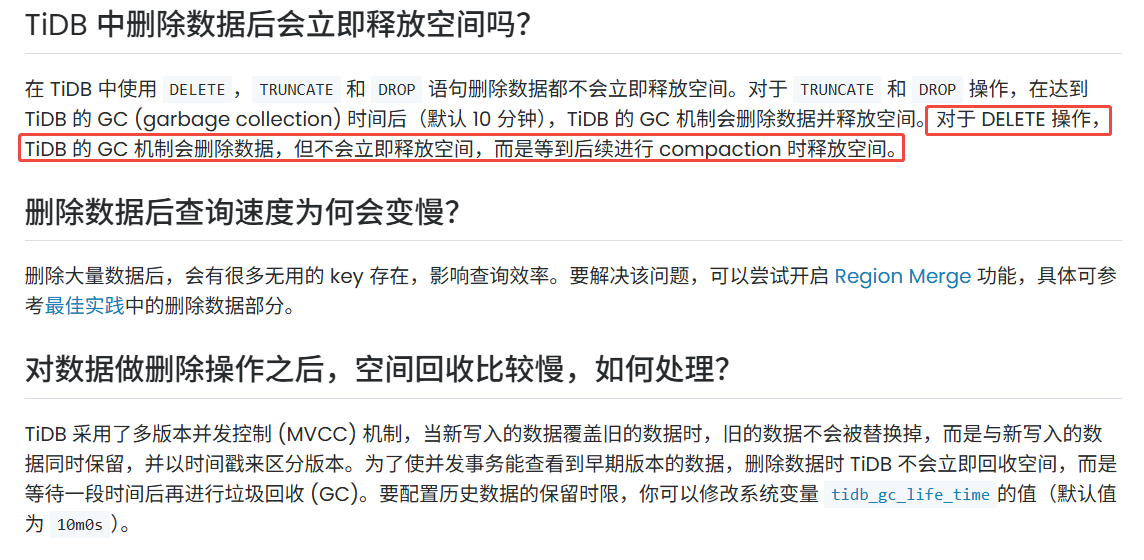

参考官方文档说明,不会立即释放,gc后也不会立即释放。

需要compact才能真正释放空间,就算gc了,空间也没释放
手动触发region的compaction操作,或者对于一些清空整个表的操作,使用truncate命令代替delete命令,这样10分钟后就能释放空间
