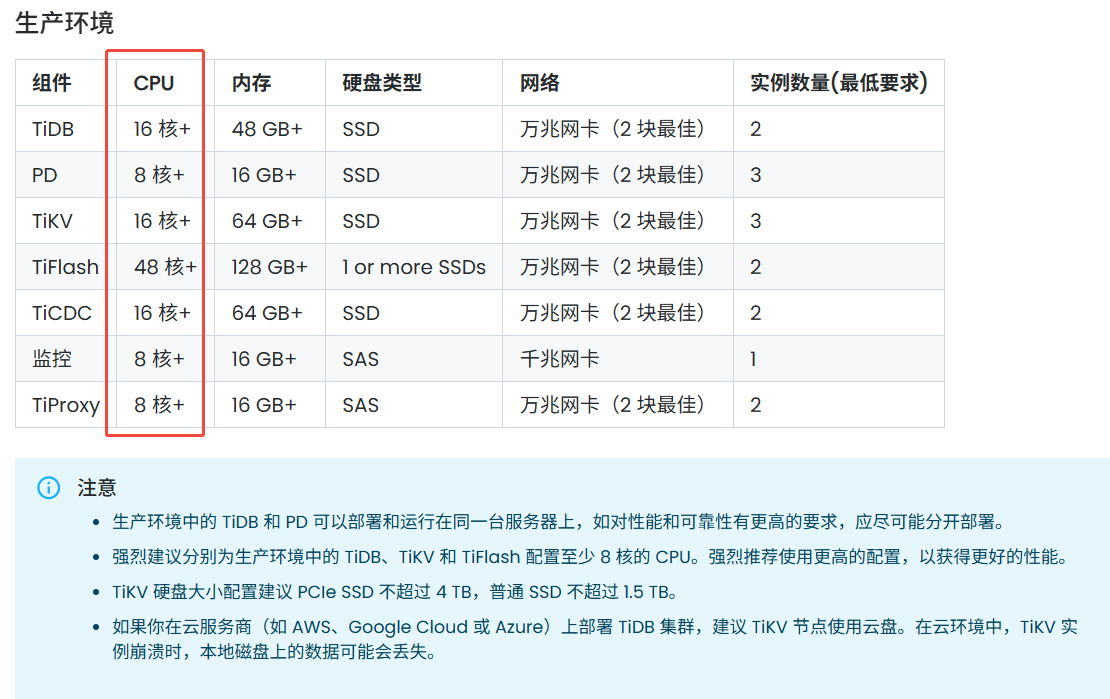

看帖子有的是混用了的,官方的建议有提这种要求吗?

CPU架构要一致,这上面没写
