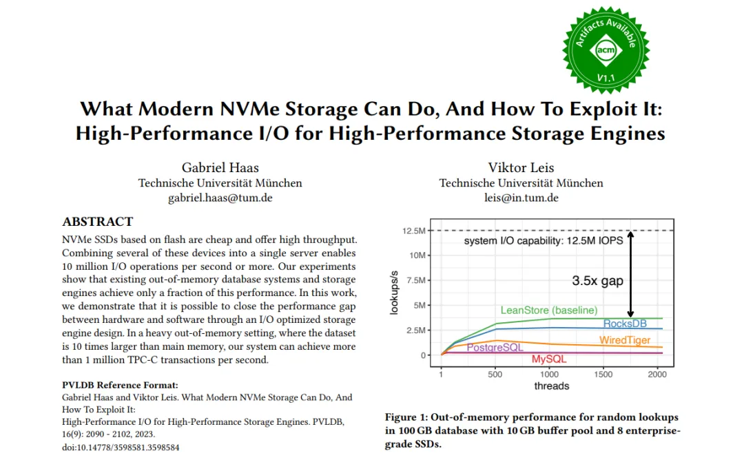

结果呢 压力上来了 性能没有提高,cpu利用率还暴增?这不是瞎说,请看
怎么可能
MySQL,RocksDB 等大名鼎鼎软件 开启1000-2000个线程 为什么如何这样发挥原来10分之一能力
系统/指标 最高性能 (IOPS) 达到峰值所需线程数 与硬件极限的差距
硬件极限 12.5 M 不适用 (参考线) 0 (基准)
LeanStore (基准版) ~3.6 M 约 1500 线程 3.5倍
RocksDB ~2.8 M 约 1000 线程 4.5倍
WiredTiger ~1.8 M 约 500 线程 约7倍
PostgreSQL ~1.3 M 约 1500 线程 约9.6倍
MySQL ~0.8 M 约 1000 线程 约15.6倍
  • 实验场景:一个100 GB的数据库,仅使用10 GB的缓冲池(即数据量是内存容量的10倍)。
  • 硬件配置:使用8块企业级NVMe SSD
  • 测试负载随机查找(random lookups)
  • 对比系统:LeanStore(基线版本)、RocksDB、WiredTiger、PostgreSQL、MySQL。
  • X轴线程数(从0到2000)。
  • Y轴吞吐量(每秒查找次数,单位:M/s)。
关键发现与解读
  1. 硬件性能极限
    • 图顶部有一条虚线标注 system I/O capability: 12.5M(千万) IOPS
    • 这代表由8块SSD组成的阵列,在4 KB随机读取下的理论最大I/O能力
  2. 巨大的性能鸿沟(3.5x gap)
    • 图中明确标注了 3.5x gap
它证明了:
  1. 现代NVMe SSD阵列拥有巨大的性能潜力(12.5M IOPS)。
  2. 现有存储引擎存在显著的性能鸿沟(最高仅能利用~29%的硬件能力)。
  3. 传统架构(基于OS线程的同步I/O)是瓶颈所在,无法有效管理海量并发I/O请求与有限CPU核心之间的矛盾。
简单回答是:
是的,I/O本身(数据在SSD和内存之间传输)不占用CPU。
管理这些I/O请求的过程
—包括生成、提交、跟踪、完成通知和错误处理——会消耗大量的CPU时间。
硬件性能与软件架构不匹配
  • 硬件潜力:由8块企业级NVMe SSD组成的阵列,在4 KB随机读取下可提供超过1200万IOPS的极高吞吐量。
  • 软件现实:如图1所示,即使是为SSD优化的现代存储引擎(如LeanStore基线版),在内存外(out-of-memory)场景下也仅能达到约360万次查找/秒,存在约3.5倍的性能差距
这张图引出了论文后续章节要回答的核心研究问题:
如何通过重新设计存储引擎的I/O架构来弥合这一性能鸿沟?

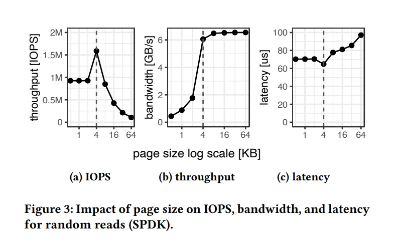

Q3 存储引擎应使用多大的页大小,才能在获得高性能的同时最小化I/O放大? 4 KB是最佳权衡点。 这是NVMe SSD随机读取性能的“甜点”,能同时优化IOPS、带宽和延迟。小于4KB会因硬件限制导致性能下降,大于4KB则会造成严重的I/O放大。

  3. Q3: Which page size should storage engines use to get good performance while minimizing I/O amplification?
    • 确定存储引擎的最佳页大小,以在性能与 I/O 放大之间取得平衡。
    • 实验表明 4 KB 页在随机读 IOPS、吞吐、延迟方面是最佳折衷 。

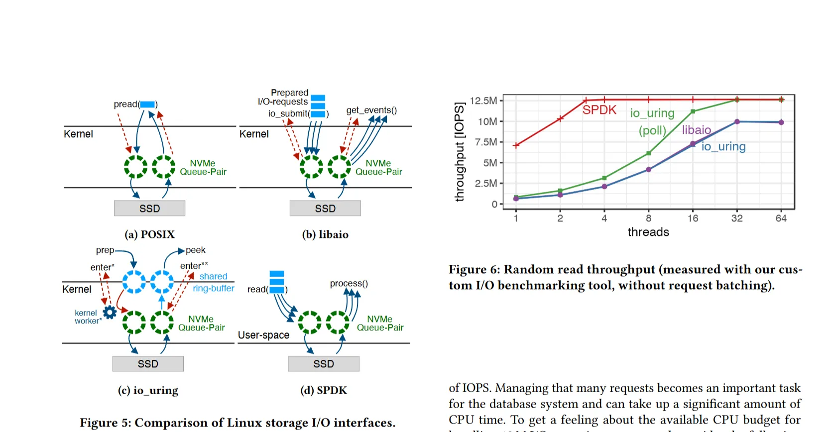

3.1 IO 接口选择
I/O接口比较
  • SPDK:性能最佳,CPU开销最低,仅需3个线程即可达到峰值带宽。
  • io_uring(轮询模式):接近SPDK性能,是内核空间的强大替代方案。
  • 使用内核旁路(SPDK)的主要优势是CPU效率更高,但在有足够CPU核心的情况下,内核接口也能达到全带宽

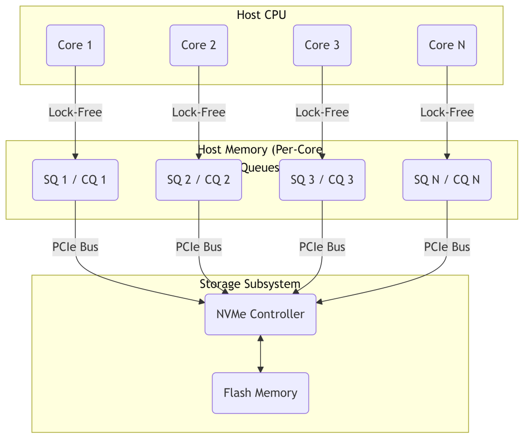

首先了解NVMe设备特点
极高的并行性
一个NVMe设备可以支持多个(如64K个)Queue Pair
每个CPU核心可以拥有自己专属的Queue Pair,
从而彻底避免了多核争用同一队列的锁开销,实现了真正的并行I/O。
NVMe Queue Pair是硬件层面的高性能生产-消费者模型
简单来说,一个NVMe Queue Pair(队列对)就是主机(CPU)与NVMe固态硬盘(SSD)之间进行通信的一对“指令通道”
队列 名称 方向 核心功能 类比
SQ 提交队列
(Submission Queue)
主机 → SSD 主机将需要执行的I/O命令(如读、写)描述符放入此队列,通知SSD“有活要干” 像一家餐厅的点菜单。顾客(应用)把订单(I/O请求)写好放在单子上,交给服务员(驱动)。
CQ 完成队列
(Completion Queue)
SSD → 主机 SSD处理完SQ中的命令后,会将完成状态(成功或失败)写入此队列,通知主机“活干完了” 像餐厅的出菜铃。厨房(SSD)做好菜后,按一下铃(写入CQ),通知服务员来取。
NVMe的革命:大规模并行的无锁模型
接口的本质:
无论用哪个库,最终目标都一样:把I/O请求塞进NVMe的提交队列,然后等SSD处理完,再从完成队列里取结果。
区别在于“塞”和“取”的方式。
Blocking POSIX interface.
libaio: traditional asynchronous interface
io_uring: modern asynchronous interface.
1. 阻塞式POSIX接口(read/write)
  • 怎么用: 最传统的方式。线程发一个请求,然后就被内核“挂起”(阻塞),直到SSD干完活才被唤醒。
  • 架构师视角: 简单,但性能差。
  • 一个线程一次只能处理一个I/O,要榨干SSD的性能,
  • 你得启动成千上万个线程,上下文切换开销巨大,完全不现实。这是给慢速磁盘时代设计的模式。
2. 传统异步接口(libaio)
  • 怎么用: 进步了。
  • 可以一次性提交一批请求(io_submit),然后立刻返回,不阻塞。
  • 程序需要自己轮询(get_events)来检查哪些请求完成了。
  • 架构师视角: 减少了系统调用次数,一个线程能管理多个并发I/O。
  • 但接口比较原始,而且在高并发下,轮询和事件获取的效率可能成为瓶颈。
3. 现代异步接口(io_uring)
  • 怎么用: Linux内核的“新宠”。
  • 它在用户态和内核态之间建立了共享的环形队列
  • 用户程序把请求丢到提交队列,发个信号(io_uring_enter)通知内核去处理。
  • 内核处理完,把结果放到完成队列。
  • 高级模式(SQPOLL): 内核可以开个专门的线程来轮询提交队列,这样连发信号这个系统调用都省了,进一步降低延迟。
  • 高级模式(IOPOLL): 可以关掉硬件中断,让应用自己轮询完成队列。在超高IOPS场景下,这能减少中断开销,提升性能。
  • 架构师视角: 目前Linux上最先进、最灵活的通用异步I/O方案。 它试图在易用性和极致性能之间找到平衡,支持多种优化模式。
4. 用户态I/O(SPDK)
  • 怎么用: “掀桌子”的方案。
  • 完全绕过操作系统内核(文件系统、块设备层、页缓存)。
  • 直接在用户态分配和管理NVMe的队列对。提交请求就是往内存里的环形缓冲区写条记录,然后通知一下SSD

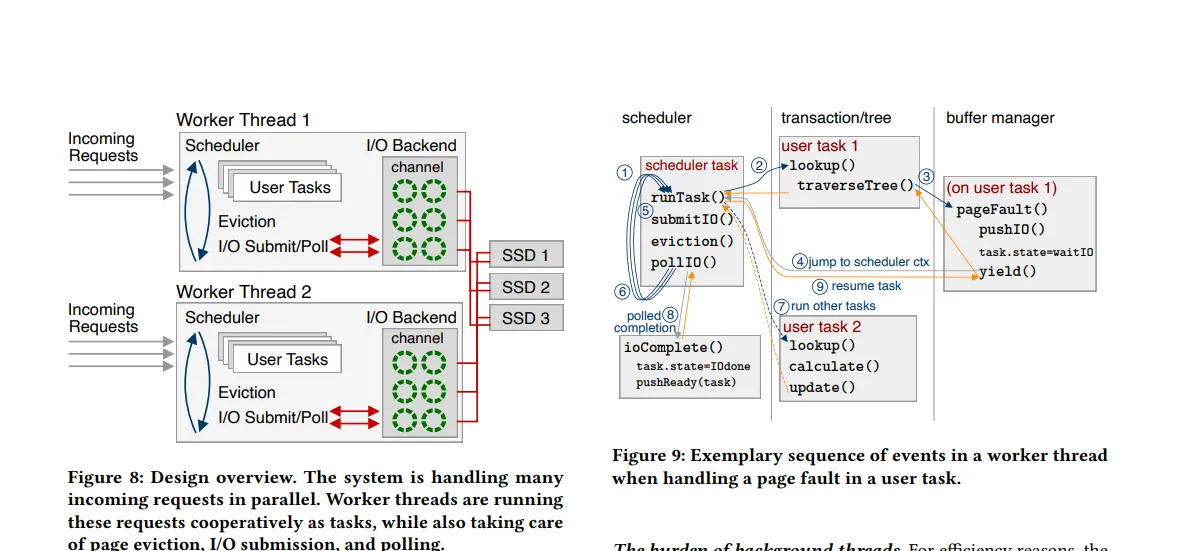

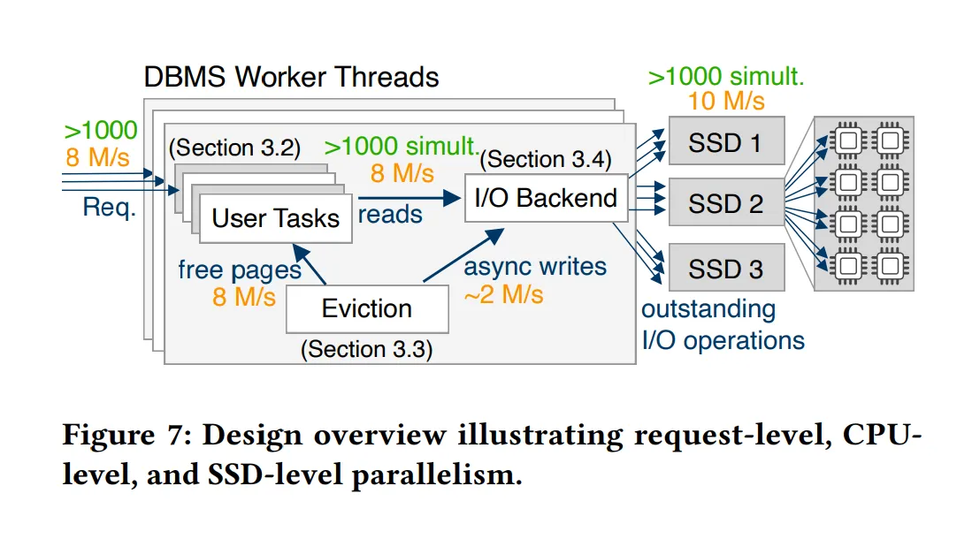

3.2 线程模型选择
三幅图
原文: Figure 8: Design overview. The system is handling many incoming requests in parallel. Worker threads are running these requests cooperatively as tasks, while also taking care of page eviction, I/O submission, and polling

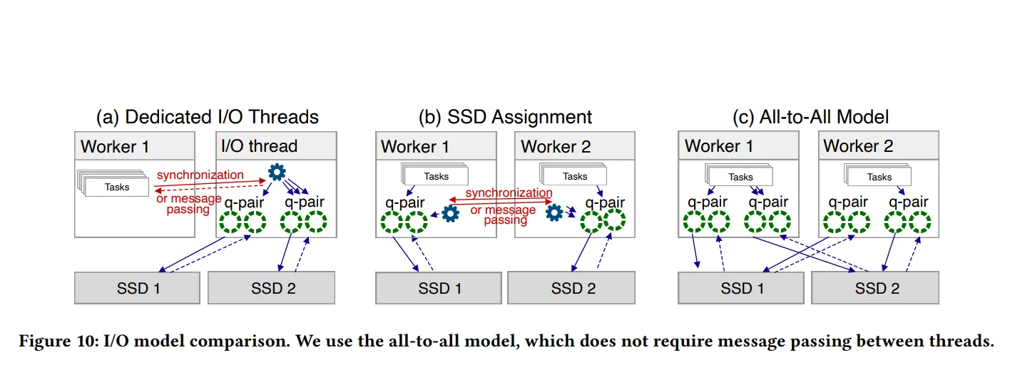

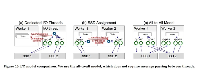

  • 图10:I/O模型比较(I/O后端连接模型)
  • 描述对象工作线程如何与SSD硬件连接的具体I/O模型
  • 核心内容:比较了三种模型:
    1. 专用I/O线程模型:工作线程需通过消息传递将I/O请求交给专门的I/O线程处理。
    2. SSD分配模型:每个SSD被分配给特定线程,跨SSD访问需要线程间通信。
    3. 全对全模型(作者采用)每个工作线程都能直接访问所有SSD,拥有自己到每个SSD的I/O通道(队列对),无需任何线程间消息传递或同步
名词解释:
  • 疑问:什么是工作线程,什么IO后端
工作线程是系统执行的核心单元,采用用户空间协作式多任务模型。
  1. 职责集成:每个工作线程身兼多职,不仅执行用户查询任务,还负责处理页面淘汰、I/O提交和轮询完成事件
  2. 协作式执行流程
    • 当用户任务遇到页错误时,会提交异步I/O请求,并将任务状态设置为“等待I/O”,然后主动让出(yield) CPU控制权给调度器。
    • 调度器随后会处理I/O提交、页面淘汰和轮询I/O完成事件。
    • 当I/O完成时,I/O后端会回调工作线程,工作线程将对应的任务状态设置为“I/O完成”,并将其重新放入就绪队列,等待调度器恢复执行。
I/O后端的工作原理
I/O后端是一个软件抽象层,负责管理与底层NVMe SSD硬件的所有通信。
  1. 统一抽象:它封装了不同异步I/O库(libaioio_uringSPDK)的实现细节,为上层(工作线程)提供统一的接口。
  2. I/O通道模型(全对全模型)
    • 每个工作线程拥有一个独立的I/O通道,该通道管理着到所有SSD的直接连接(如NVMe队列对)。
    • 这种全对全模型意味着无需任何线程间消息传递或同步。工作线程可以直接向任何SSD提交I/O请求。
疑问:.工作线程是否共享I/O后端?
不共享,但每个工作线程拥有自己独立的I/O通道。
  • 设计模型:系统采用全对全模型
  • 具体实现:每个工作线程都拥有一个独立的I/O通道,该通道是I/O后端抽象的一部分,负责管理该线程到所有SSD的直接连接(如NVMe队列对)。
  • 关键优势:这种设计无需线程间消息传递或同步
  • 每个工作线程都可以直接、独立地向任何SSD提交I/O请求,从而实现了高效、无锁的并行I/O访问。
疑问 . I/O后端是协程吗?
不是。I/O后端不是协程,而是一个管理硬件通信的软件抽象层。
  • I/O后端的本质
  • 它是一个库或模块,封装了与底层NVMe SSD硬件通信的细节。
  • 它支持多种异步I/O库(如libaioio_uringSPDK),
  • 并为上层(工作线程)提供统一的、高性能的I/O接口。
3.3 页面大小选择
为什么选择page size 4K 最佳
较大页面的主要缺点在于内存外工作负载上的I/O放大。
However, the big downside of larger pages is I/O amplification on out-of-memory workloads.
例如,使用16 KB页面,读取或写入100字节的记录会导致160倍的I/O放大。
With 16 KB pages, for example, reading or writing 100 Byte records results in an I/O amplification of 160x.

Q3: The best trade-off between random IOPS, throughput, latency, and I/O amplification is achieved with 4 KB pages.
Q3:4 KB页面在随机IOPS、吞吐量、延迟和I/O放大之间实现了最佳权衡。
Q4: To manage the high parallelism required for large NVMe SSD arrays,
the database system must employ a low overhead mechanism to quickly jump between user queries.
To solve that we employed cooperative multitasking using lightweight user-space threads.
Q4:为了管理大型NVMe SSD阵列所需的高并行性,数据库系统必须采用一种低开销机制,以便在用户查询之间快速切换。为此,我们采用了使用轻量级用户空间线程的协作式多任务处理。

Q6: I/O should be performed directly by worker threads.
In our design worker threads in fact perform all duties, like, in-memory work, eviction, and I/O.
This symmetric design has conceptual advantages and allows for a more robust system.
Q6:I/O应该由工作线程直接执行。在我们的设计中,
工作线程实际上执行所有职责,例如内存内工作、页面淘汰和I/O。
这种对称设计具有概念上的优势,并允许构建更健壮的系统。
