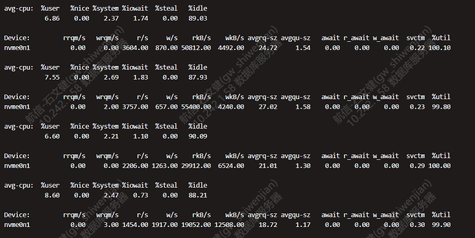

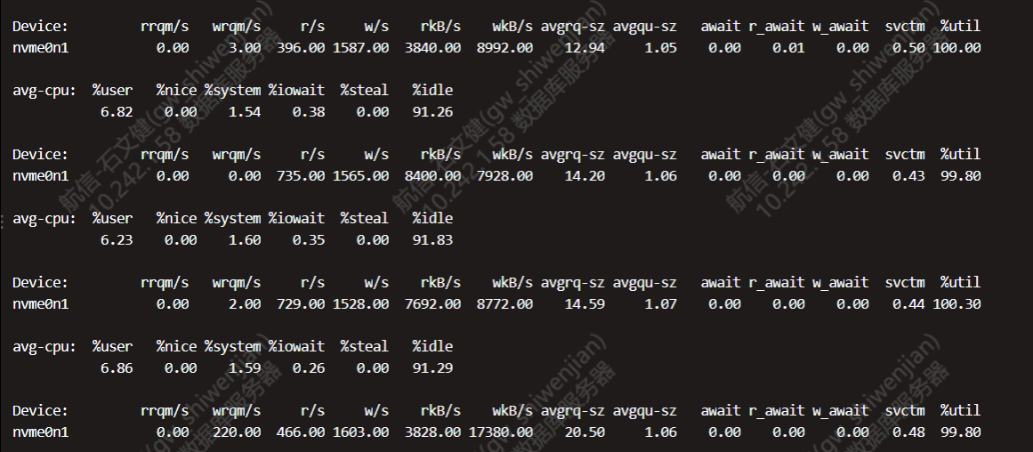

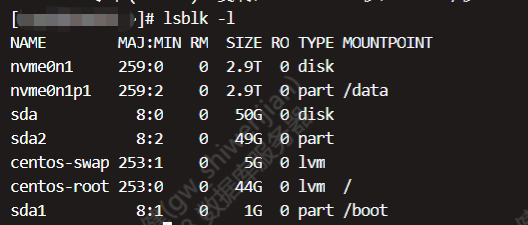

磁盘有问题吧,nvmeSSD磁盘50MB/s,IO就满了,这个不太应该啊
配置的什么类型的磁盘?

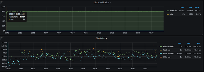

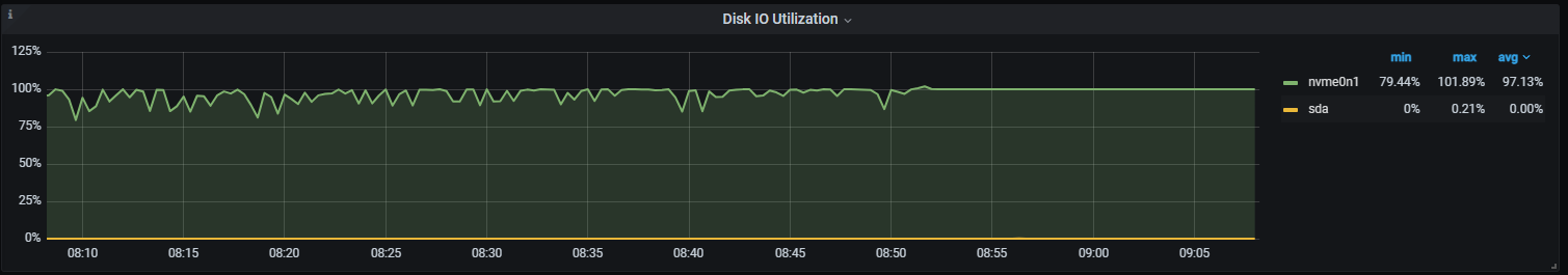

好奇怪的,不管写入高还是低都是100%
但是我测试文件写入速度好像又是正常范围
nvme的

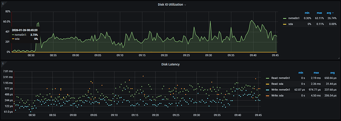

已有tidb集群下,扩容了2个tikv节点,就这个两个新节点的IO特别高,其他的节点是正常的
早上业务来了,毛刺都没有了,,,
其他节点:

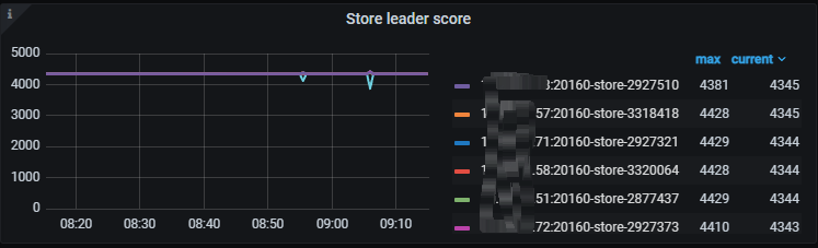

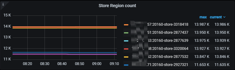

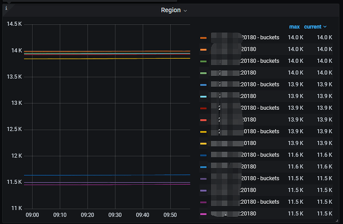

看你的IO监控是读多写少,应该不是数据均衡的问题。可以看看region的分布情况

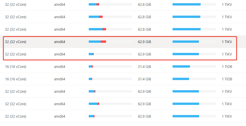

2个tikv节点的内存水平如何,会不会是内存配的太小了。?
感觉实际io并不是太大,但是却占满了带宽啊
配置是一样的
多少数据在做平衡?
NVME 不会这么拉胯的,除非受了 Raid 阵列的影响,有可能…

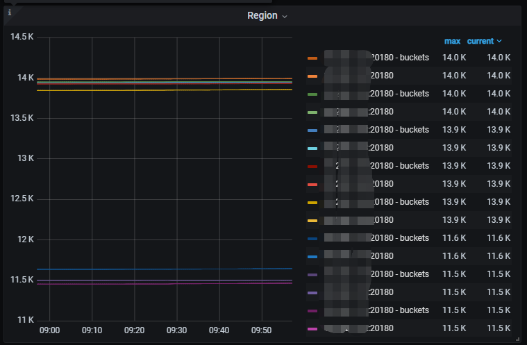

因为磁盘大小不一样,所以有分上下两条线
水桶效应,磁盘大小最好一致
8个tikv节点,每个400、500G的样子。。
阵列的影响吗?我查查
磁盘不统一的问题,暂时不好处理,资源受限。小磁盘是普通的ssd TAT
tikv 用不同的大小的磁盘的话,需要分别指定不同磁盘的可用空间
