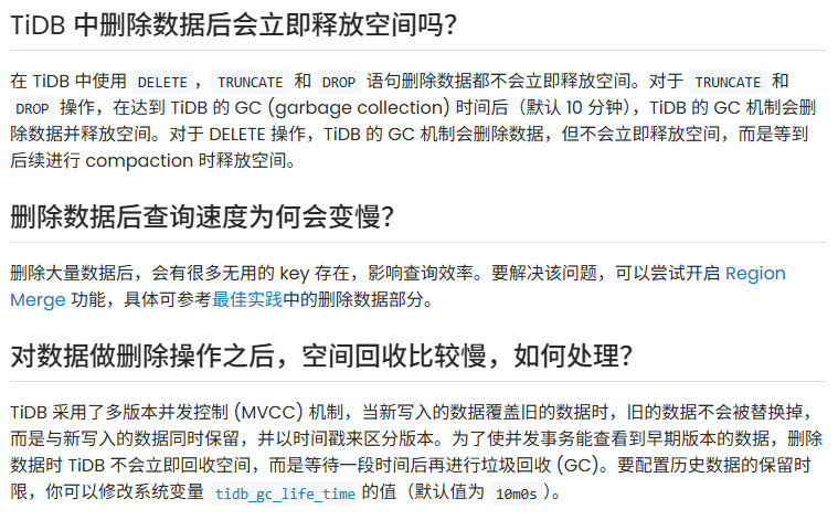

清理方式是啥,truncate table语法还是delete from 语法?前者默认10min后释放空间,后者较慢,会等 region compaction之后才释放空间

TiDB 清理数据后空间不减少,本质是其延迟回收的存储机制 导致的,核心原因可以拆解为 GC(垃圾回收)未正常推进 和 TiKV Compaction(文件合并)未及时回收空间 两大阶段问题

你太着急了,tikv清理空间默认情况下都是需要几天的。过3天你再看看吧

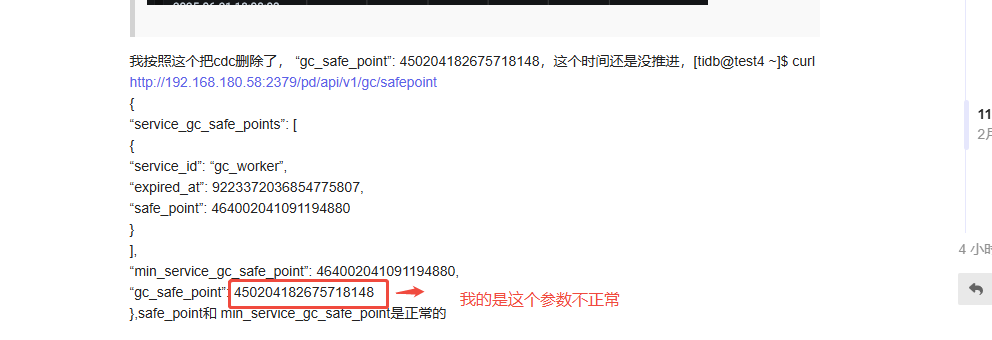

我按照这个把cdc删除了, “gc_safe_point”: 450204182675718148,这个时间还是没推进,[tidb@test4 ~]$ curl http://192.168.180.58:2379/pd/api/v1/gc/safepoint
“service_gc_safe_points”: [
“service_id”: “gc_worker”,
“expired_at”: 9223372036854775807,
“safe_point”: 464002041091194880
“min_service_gc_safe_point”: 464002041091194880,
},safe_point和 min_service_gc_safe_point是正常的

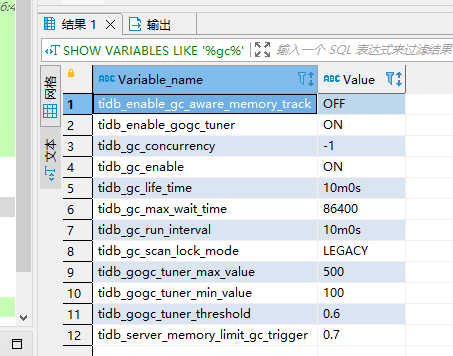

是不是TiDB的垃圾回收GC停止了?导致已经删除的数据的物理空间无法释放?

搜一下 tidb 日志里面有没有关键词 “GC will be skipped”、“gc safepoint blocked by a running session”

19
不一定是cdc的问题,原文中写的是,他对比发现是cdc的safepoint不一致,所以删除了cdc的safepoint。你这边要对比看看本地是哪个不一致,然后删除对应的试试。
