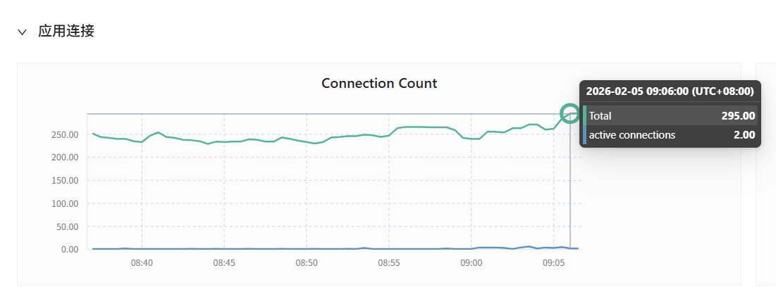

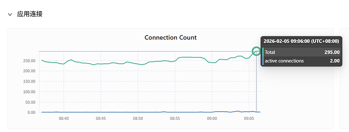

连接数有几十万?
连接数没有那么大 :joy:平时只在200-500
之前默认就是80%,但是按这个值,tidb-server进程会发生OOM,我想知道的是,这个heapinuse为啥一直不释放呢,越跑越多,给再多内存也没用啊 :joy:
连接数这么大吗
这还好吧。。。
