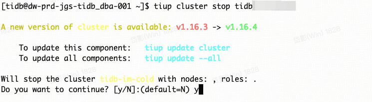

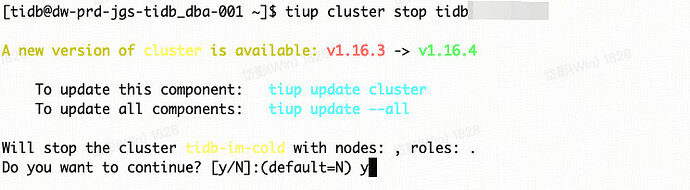

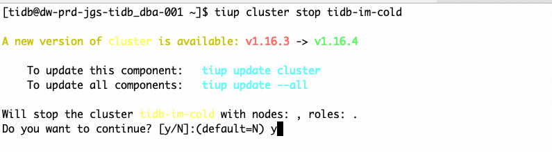

整个集群暂停操作做了么?
tiup cluster stop cluster-name
执行了
