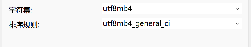

新建数据库时,不要使用默认的排序规则,使用如下规则:
这受字符集控制,你看下表或字段字符集是什么
应该是需要alter table修改才能生效。

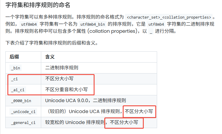

排序规则的名称后缀决定了其比较行为:
  • _bin :二进制排序,区分 大小写(例如 utf8mb4_bin )。
  • _ci :不区分 大小写(Case Insensitive)。
  • _cs :区分大小写(Case Sensitive)。
