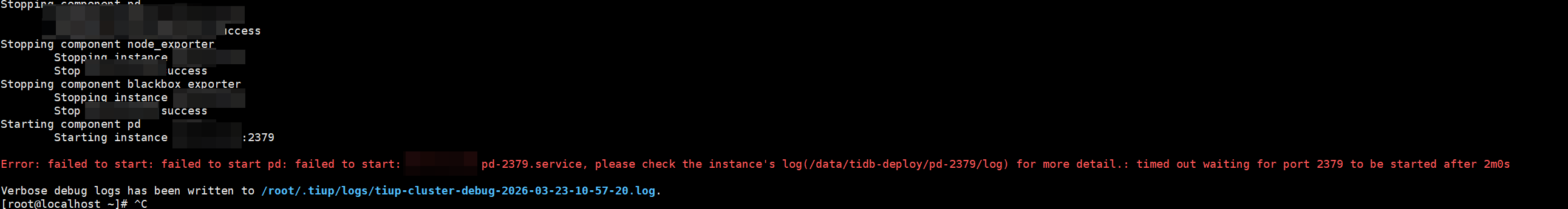

尝试的操作:使用命令(tiup-cluster restart tidb-prod -N xx.xx.xx.xx:2379
)重启了该pd节点,但是启动失败,对应的日志文件也没有日志信息

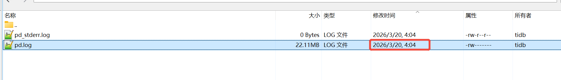

今天重启的,但是没有23号的日志,只有上周20号的日志

启动问题可以看下下面那个tiup日志的详细信息
操作系统日志里有什么报错吗?
我感觉也不像tidb的问题,但是目前也没有详细日志可以看
tiup的verbose模式的日志也没有啥信息吗
没有详细的信息,只有一个请求pd服务失败的日志,详细日志还是让查看pd节点服务器所在的节点,但是该节点没有今天的日志,感觉是没有写权限。另外有一个超时的信息,大致如下:timed out waiting for port 2379 to be started after 2m0s",
“errorVerbose”: “timed out waiting for port 2379 to be started after 2m0s\ngithub.com/pingcap/tiup/pkg/cluster/module.(*WaitFor).Execute\n\tgithub.com/pingcap/tiup/pkg/cluster/module/wait_for.go:91\ngithub.com/pingcap/tiup/pkg/cluster/spec.PortStarted\n\tgithub.com/pingcap/tiup/pkg/cluster/spec/instance.go:121\ngithub.com/pingcap/tiup/pkg/cluster/spec.(*BaseInstance).Ready\n\tgithub.com/pingcap/tiup/pkg/cluster/spec/instance.go:154\ngithub.com/pingcap/tiup/pkg/cluster/operation.startInstance\n\tgithub.com/pingcap/tiup/pkg/cluster/operation/action.go:405\ngithub.com/pingcap/tiup/pkg/cluster/operation.StartComponent.func1\n\tgithub.com/pingcap/tiup/pkg/cluster/operation/action.go:534\ngolang.org/x/sync/errgroup.(*Group).Go.func1\n\tgolang.org/x/sync@v0.1.0/errgroup/errgroup.go:75\nruntime.goexit\n\truntime/asm_amd64.s:1594\n
failed to start: xx.xx.xx.xx pd-2379.service, please check the instance’s log(/data/tidb-deploy/pd-2379/log) for more detail.\nfailed to start pd\nfailed to start”}

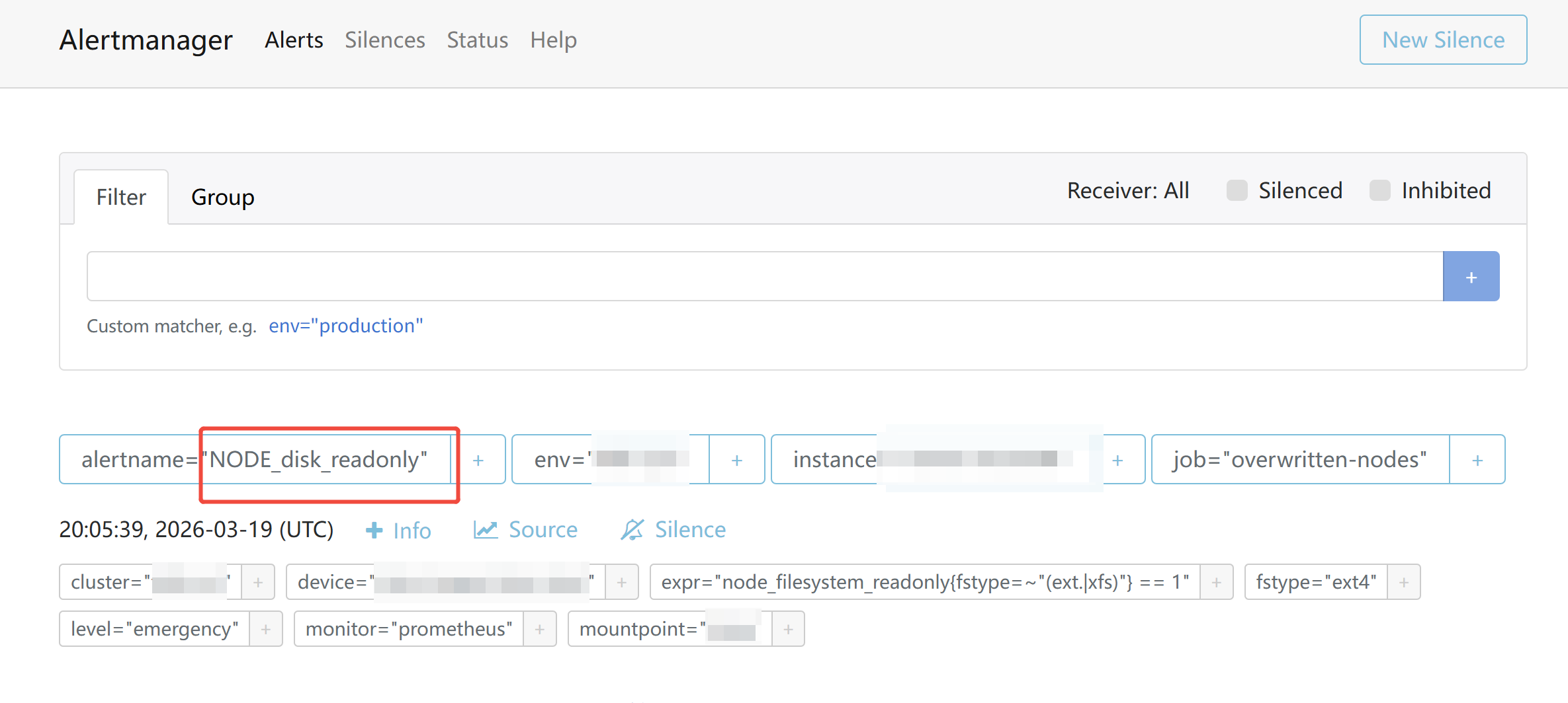

没有,不是攻击的问题。是服务器磁盘损坏/文件系统损坏导致的

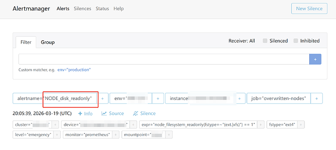

这个不是报错node disk readonly了么,磁盘的问题吧,看看是数据盘还是系统盘
那就是操作系统的文件或者磁盘还是有问题呀
磁盘问题
