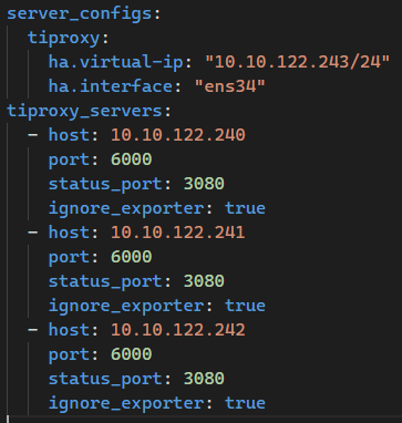

对于已部署的tidb集群(3节点), 想以扩容方式部署TiProxy, 使用如下的scale-out.yaml:
扩容时遇到2个问题:
  1. scale-out.yaml中的全局配置(server_configs)被忽略, 这样VIP就无法使用:
  1. ignore_exporter这一项会引起报错:
    在scale-out.yaml中删除ignore_exporter这一项,还是报错(扩容前集群所有节点都配了ignore_exporter: true)

yaml很注重缩进格式,缩进字符没有问题吧
10.10.122.241这个节点的配置是不是和其他节点配置不一样

扩容 TiProxy 时 scale-out.yaml 不要写入该参数,仅修改集群原有 tidb 配置文件生效。

scale-out 拓扑只描述新增实例,不能靠其中的 server_configs 修改既有集群全局配置;ignore_exporter 也不是 TiProxy 的 server config,放错层级会被 schema 校验拒绝。先用与集群兼容的最新 TiUP,仅在 scale-out YAML 中保留 tiproxy_servers 及实例级合法字段;扩容后通过 tiup cluster edit-config <cluster>server_configs.tiproxy 配置监听/VIP相关参数,再执行 tiup cluster reload <cluster> -N <tiproxy-node>。若删除字段仍报错,应贴出完整报错和 tiup cluster show-config,重点检查旧拓扑中的 ignore_exporter 是否为当前 TiUP 不再接受的遗留字段。
