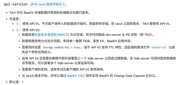

【TiKV事务型API】无SQL请求,在只使用事务KV API且使用API v1的情况下,是否需要部署tidb进行GC
如题,当有如下TiDB集群:
  1. 没有来自外部的SQL请求
  2. TiKV只接受来自TiKV Go Client的Txn请求
  3. TiKV被配置为api v1
    则这样的集群是否需要部署tidb服务来推进gc safepoint?
进一步的问题:当前的文档描述有一些不够清晰之处
该部分文档中提到当tikv采用api v2时需要部署tidb。根据个人理解(若有问题请指正),文档中将其归因为无论rawkv、txnkv还是SQL请求,api v2都会采用mvcc的实现,而mvcc需要被gc。那么:
  1. api v1的txn kv是否必须采用mvcc存储?
  2. 若是,是否意味着api v1+txn kv的组合也必须部署tidb来gc?若是,是否有其他处的文档提及了这一点?
  3. api v1+rawkv的组合是否不必须部署tidb?
  4. api v1+txnkv的组合是否可以部署TiKV-CDC(注意,不是TiCDC)?apiv2+txnkv的组合呢?
API v1 的 txn kv 是否必须采用 MVCC 存储?
这个必须的
需要的,历史版本会堆积
需要推进的
GC是必须的啊,这个要跟MVCC配合起来的
