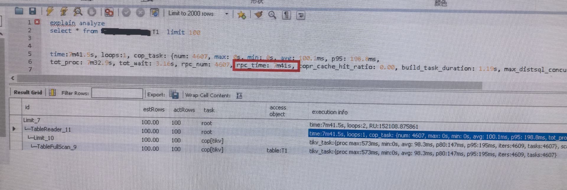

explain analyze实际看一下,扫描了多少key。确定gc是否已经执行。
时间好像都花在了rpc上

cop_num也多,可能空region比较多?批量删除数据后,region没有merge?
