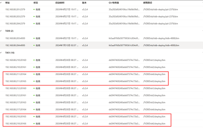

集群详情如下
机房4个tikv挂载点的几块固态硬盘异常,将该4个tikv强制force下线,正常tikv执行unsafe-recover remove-fail-stores -s,对于region3peer全丢失的region,将该类region重建为空region,集群正常启动,后续扩容四个tikv节点,但是新的tikv节点与之前tikv节点存在region分布不均的问题,扩容至今已经20多天。

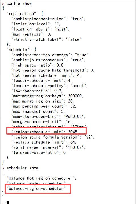

2、查看调度配置正常

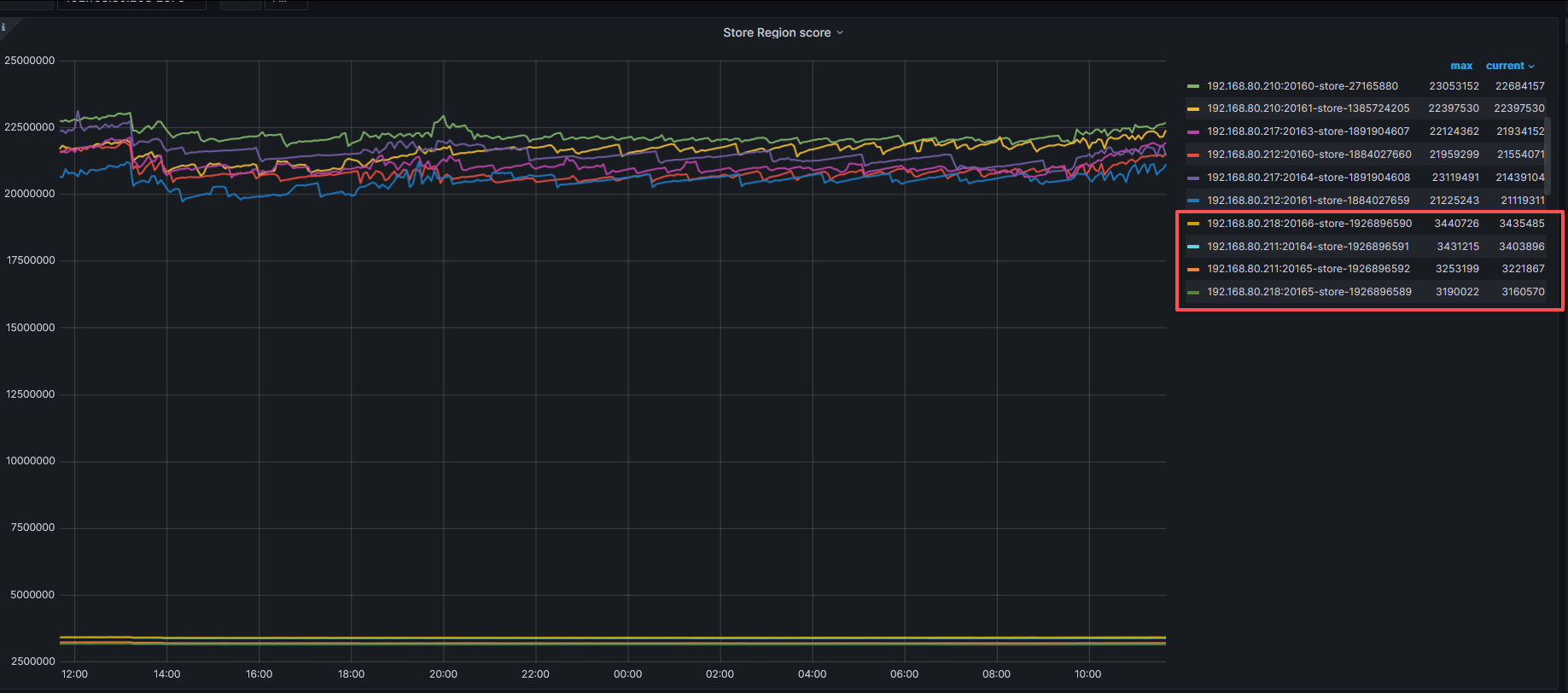

3、查看region score,新上线的store的score都比其他的store低

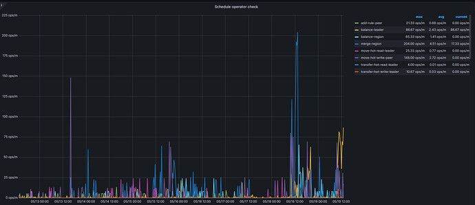

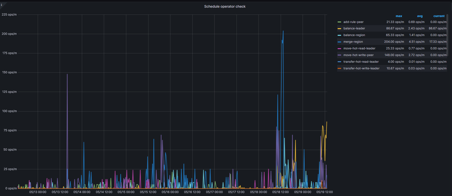

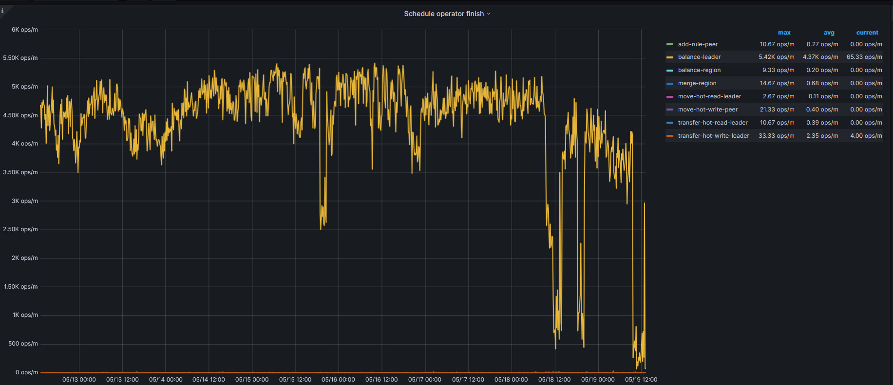

5、一周内调度详情选下
这几个 tikv 的硬件条件一样吗?
配置差不多 tikv几台服务器是固定的 扩缩容都是在这几台服务器上操作 之前tikv节点region是均衡的

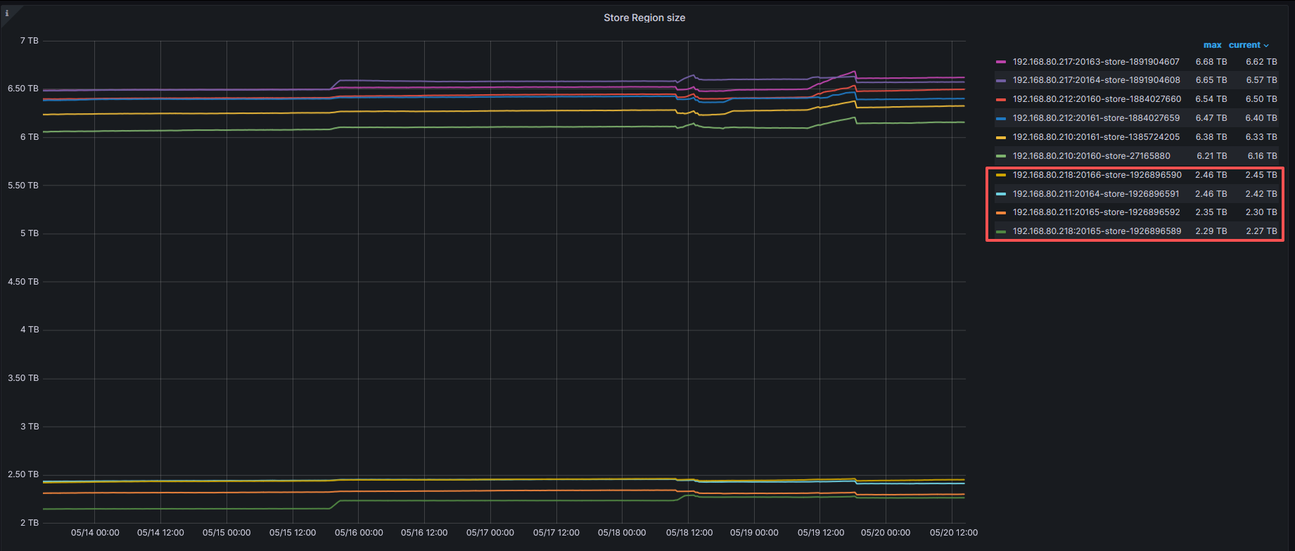

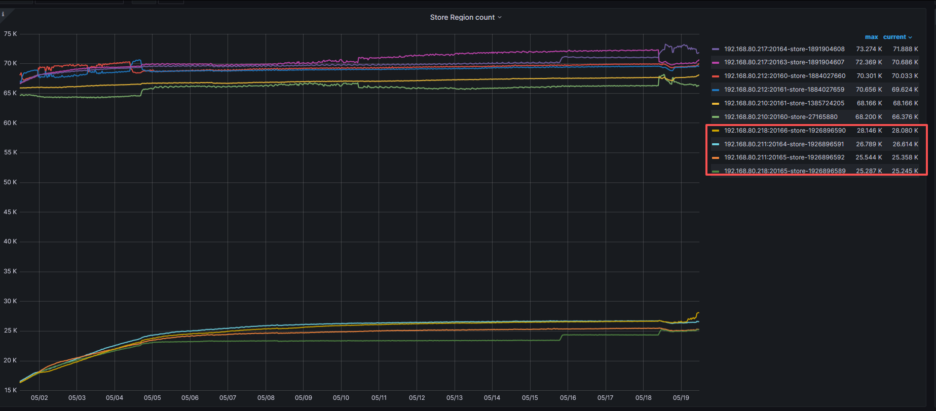

这个扩容后的截图? 缺失大量region副本

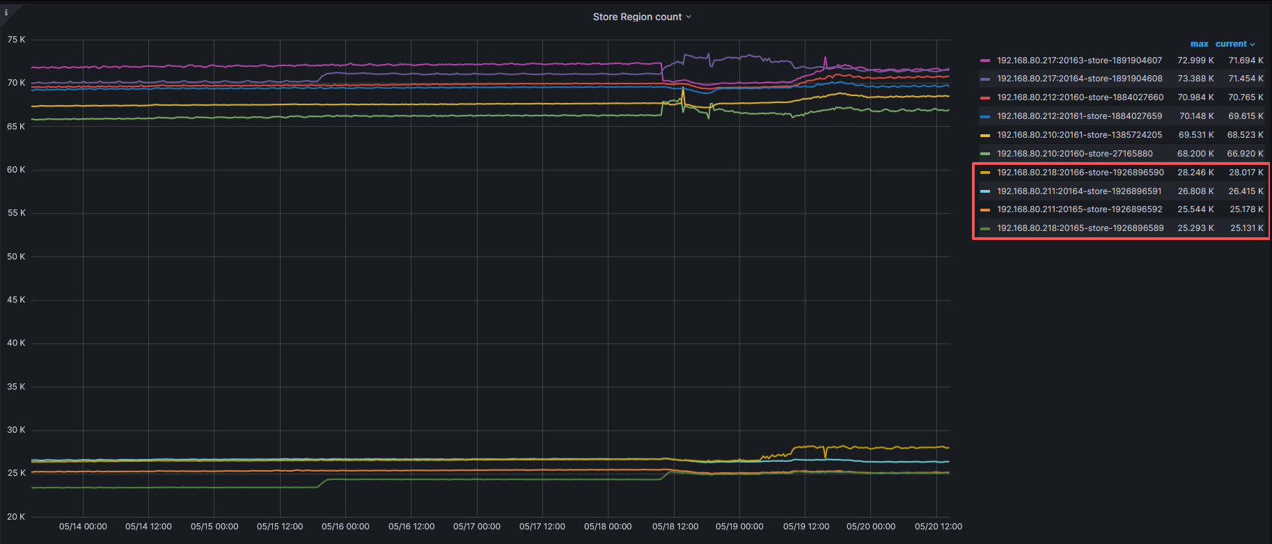

从系统表查询的结果看,各个 store 上的 leader 数量是差不多的,但 region 数量差异较大
store region count/size 差异大吗
是不是哪个参数配置的有问题

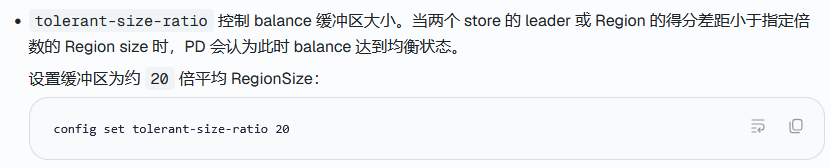

tolerant-size-ratio,你这个参数设置为0,自动调整,是不是会导致数据不搬迁。
你看官方文档里面的这句话
文档位置
偏离度不是太大

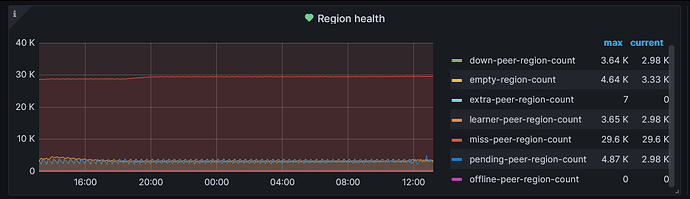

初步推测集群还是有问题,监控上能看到 down peer。
