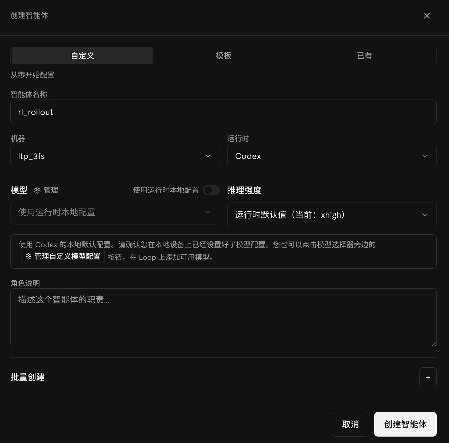

但在服务器 Linux 环境中,我通过 Loop 创建并启动 Codex 智能体时,预期它应使用服务器当前本地默认 Codex 配置,或者使用 Loop 平台明确为该机器下发的配置。

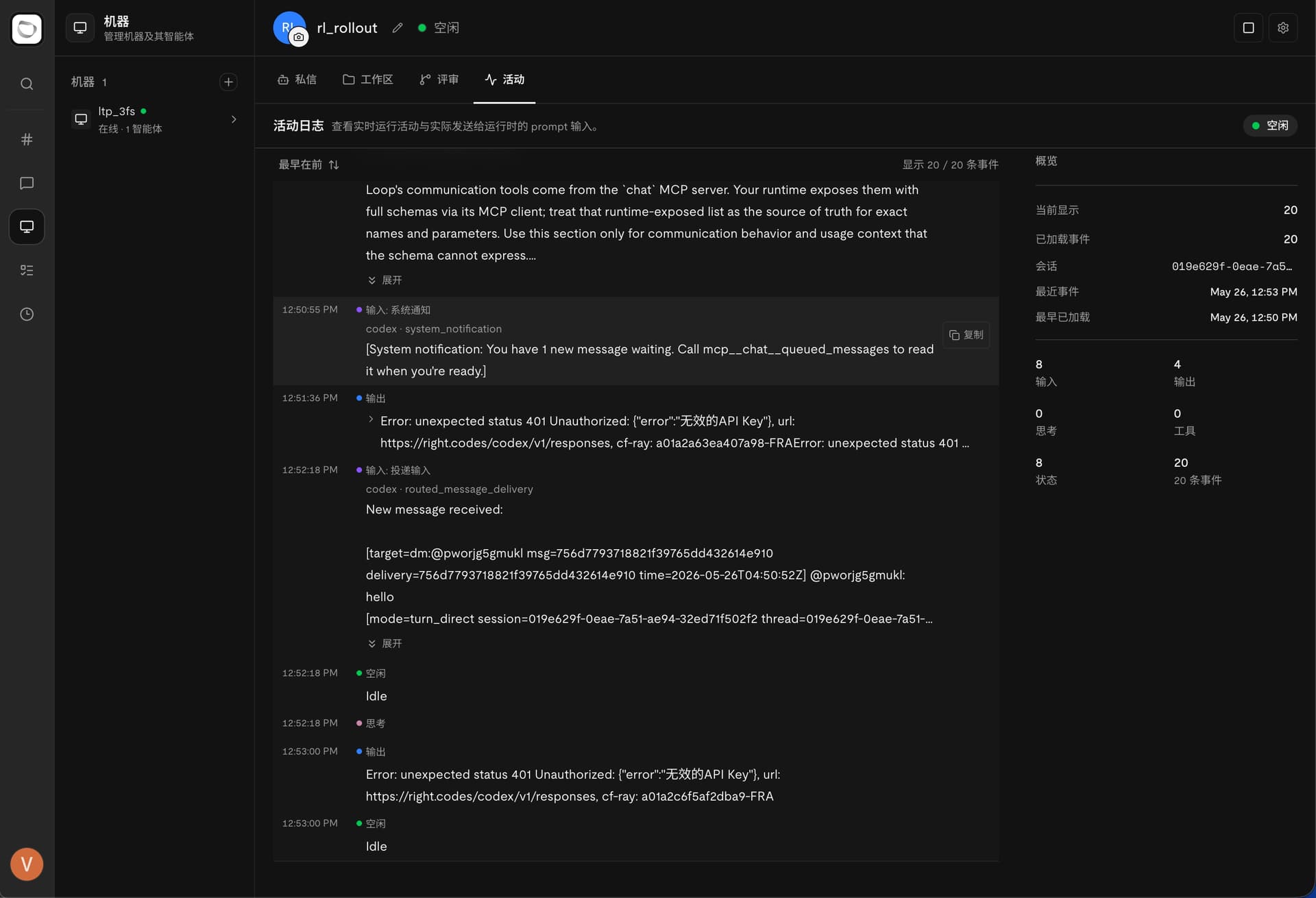

随后该智能体请求打到了:
https://right.codes/codex/v1/responses
并持续报错:
unexpected status 401 Unauthorized: {"error":"无效的API Key"}, url: https://right.codes/codex/v1/responses
影响是:服务器上创建的 runtime=codexmodel=gpt-5.5 智能体无法正常响应消息,会反复进入 thinking / 401 Unauthorized / turn_end。同一台服务器上的 Loop daemon 与 Loop server 连接正常,channel 正常,Claude/sonnet runtime 也能正常运行;问题集中在 Codex runtime 启动时被注入了不符合服务器环境预期的 provider。

  • 在服务器 Linux 环境创建的智能体,应使用该服务器环境对应的本地默认 Codex provider 配置。
  • 如果 Loop 平台需要下发 provider 配置,应确保配置来源与当前机器/当前 agent 一致,不应继承已删除的 MacBook 侧历史 provider。
  • 如果 provider 配置来自平台侧缓存,应在用户删除 provider 后同步清理,并避免新建 agent 继续注入旧的 right.codes base_url。

    • 可看到 Codex 子进程启动参数中包含 model_providers.loop.base_url="https://right.codes/codex/v1"
  • issue-evidence/loop-journal-tail-100-full.log
    • loop journal --tail 100 的完整输出。
    • 可看到请求 https://right.codes/codex/v1/responses 后返回 401 Unauthorized无效的API Key
