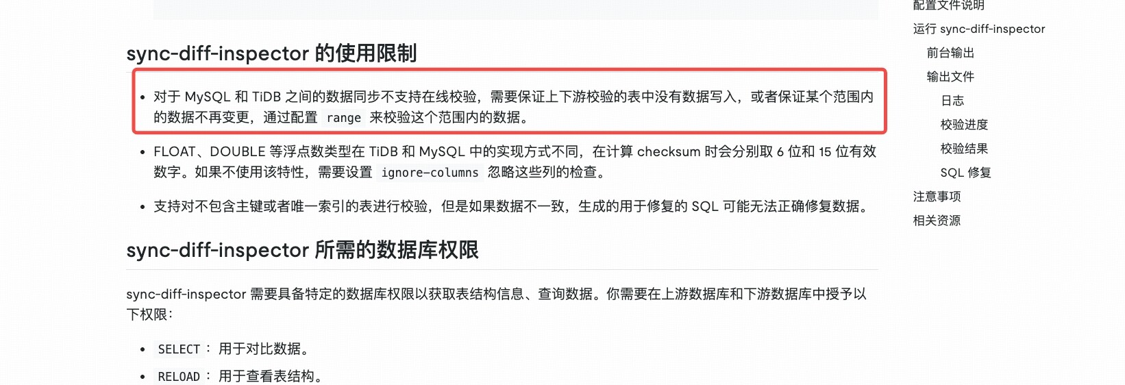

研发回复:这是对比的时候还在打负载么?这个错误简单来说是指:对同一个 range,前后查询两次数据量不同
那我明白了…我是开着DM在执行的对比!这个好像跟pt有点区别
https://docs.pingcap.com/zh/tidb/stable/sync-diff-inspector-overview/
实现不一样。
