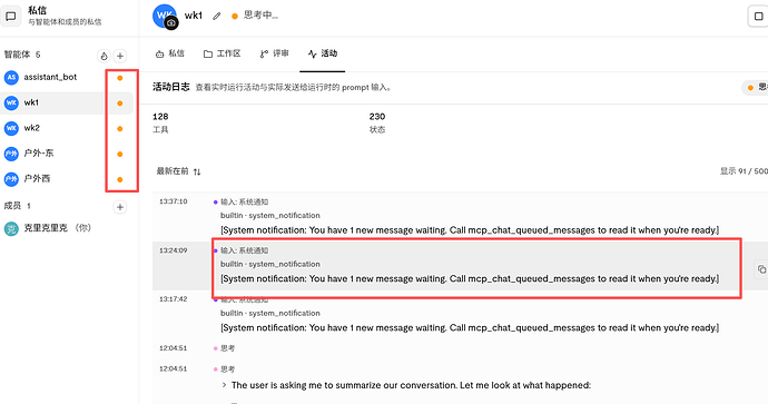

使用的deepseek v4 pro的模型;
配置智能体后显示都在忙,但实际没有消息输出,在一个聊天组里,有的智能体一直没输出,有的间歇性的诈尸响应一下。。。。。。。

看着繁忙的智能体-活动标签,都是在回复后自己在思考总结会话,所以新的输入消息就都被阻塞了。
首先,这个总结不是用户发起的。其次,如果要总结,可以在后台异步总结,不要阻塞会话。
其次,4个插件的配置能否针对常规厂商给个配置样例。有的配置的有问题,也没有错误提示,就是单纯的对消息不响应。
已发版,可以升级来解决问题
