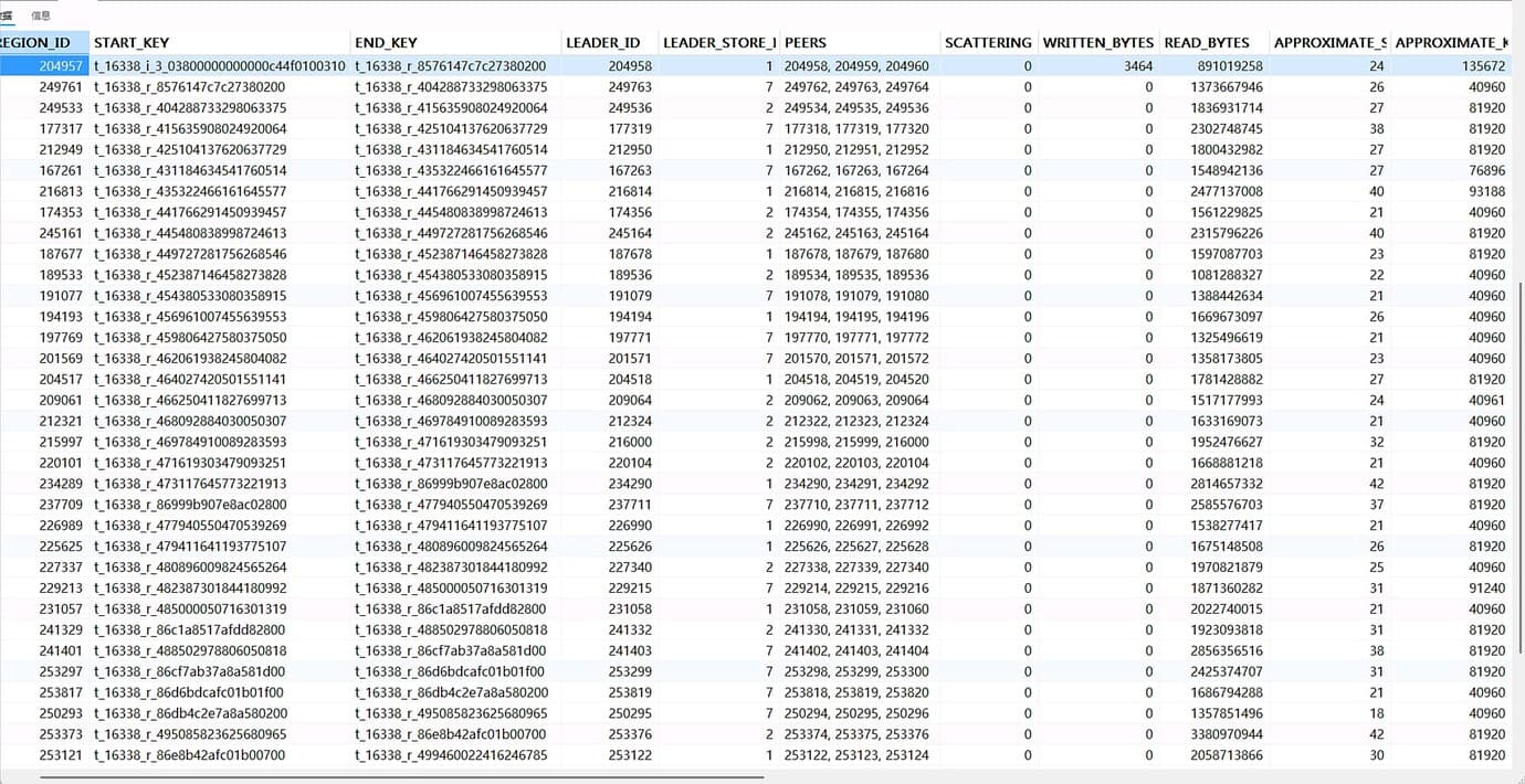

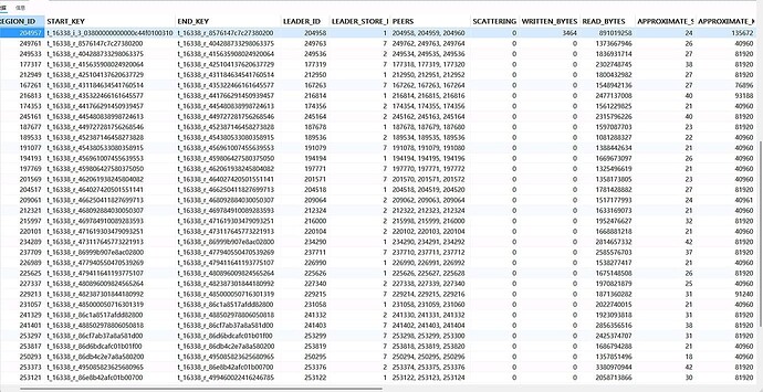

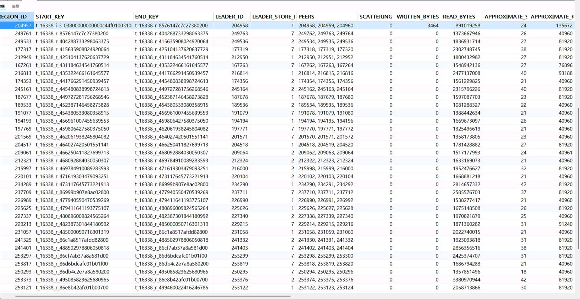

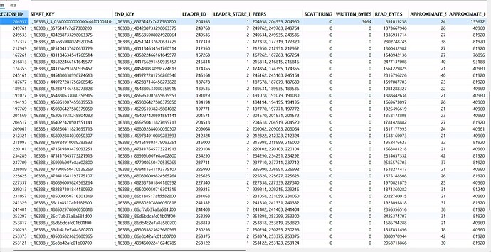

这点我的理解和你一样,现在是我想确认是哪些region产生了热点,这样我才好专门为这些有热点的region再进一步打散,而不是盲目的去见到region就打散。

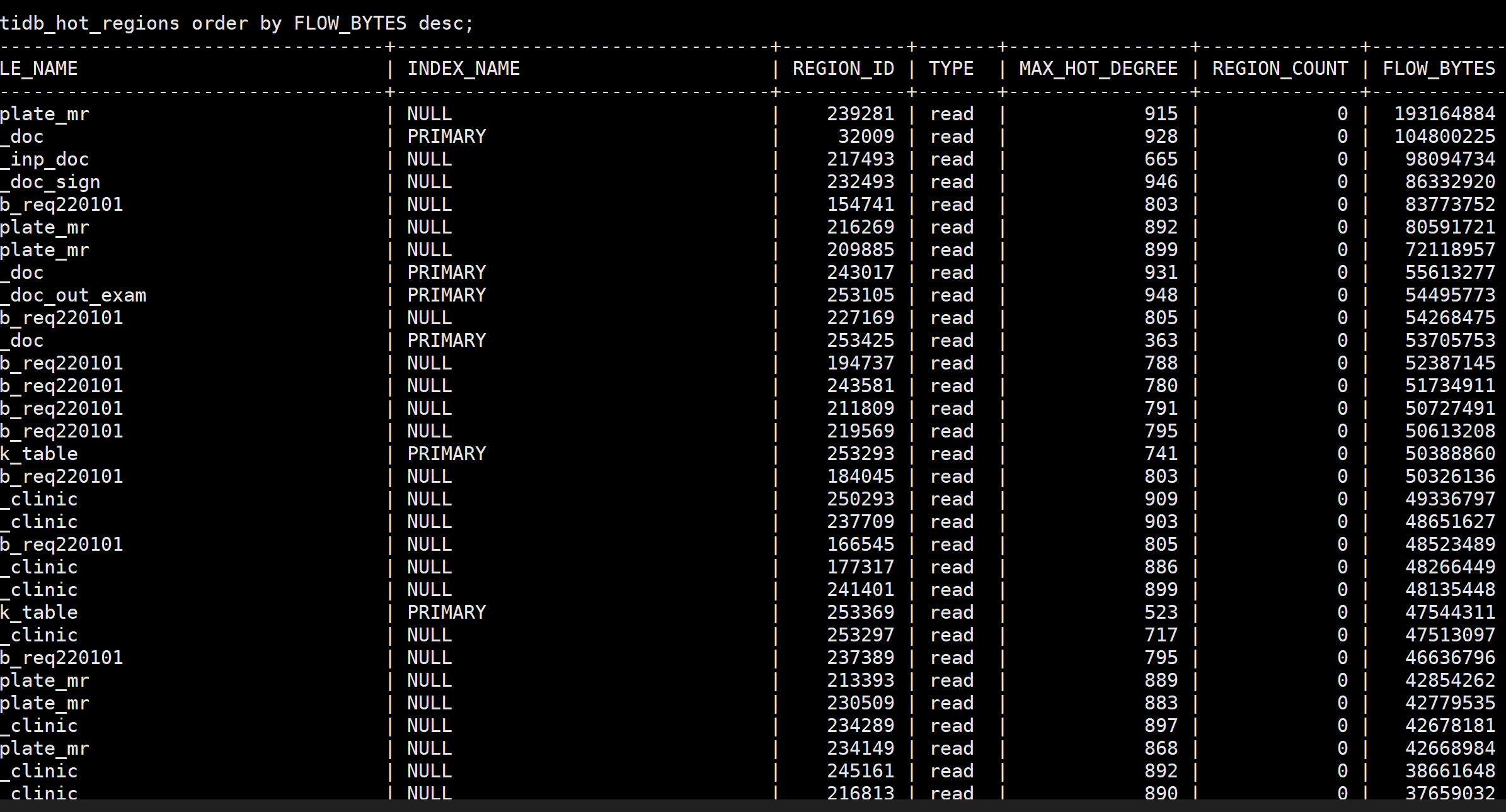

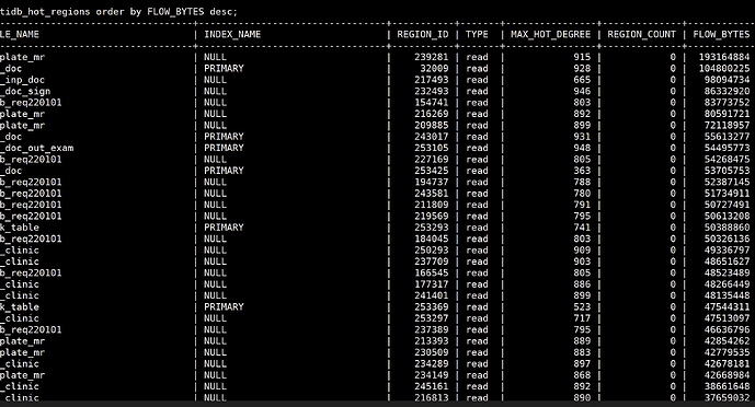

1、看热力度最直观,根据表和key确定region;
2、看表TIDB_HOT_REGIONS;
3、pt工具查看region topread等;
TIDB_HOT_REGIONS 这张表不知道准不准,因为查出来有很多,我们从中怎么找出对前CPU性能影响最大的那些热点表及region呢
热点打散的主要目的还是为了分散热点,当然你的id可以使用random实现
热点图显示的那些表,我们无法确认它是哪一个节点引起的热点,也有可能这个热点不是最终导致CPU负载高的原因。
