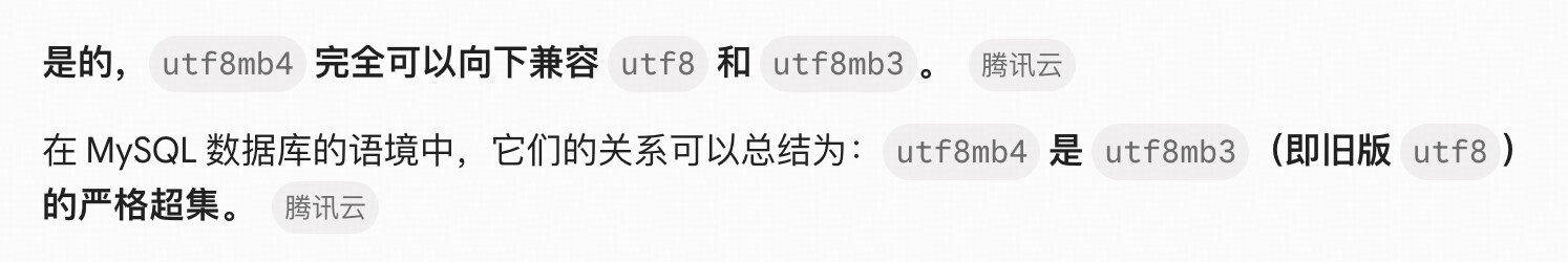

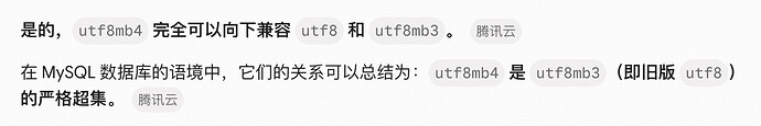

MySQL 保留 utf8/utf8mb4 异构,TiDB 表统一 utf8mb4。 TiDB 完全兼容 MySQL utf8(三字节)数据,读取 / 写入不会乱码

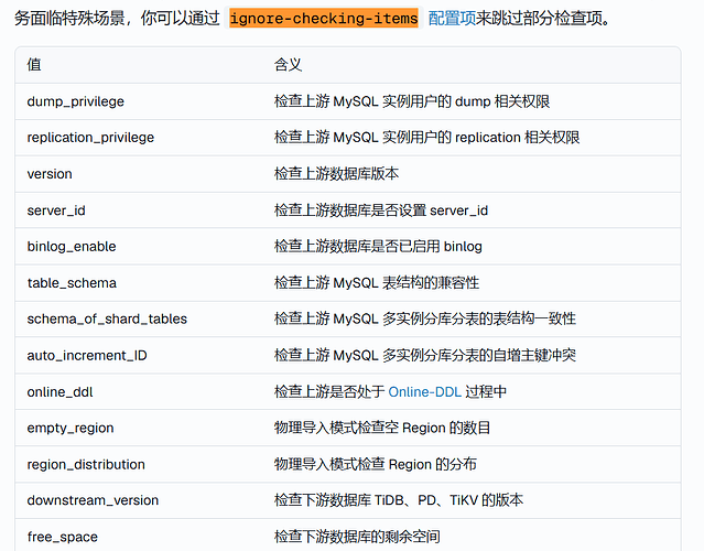

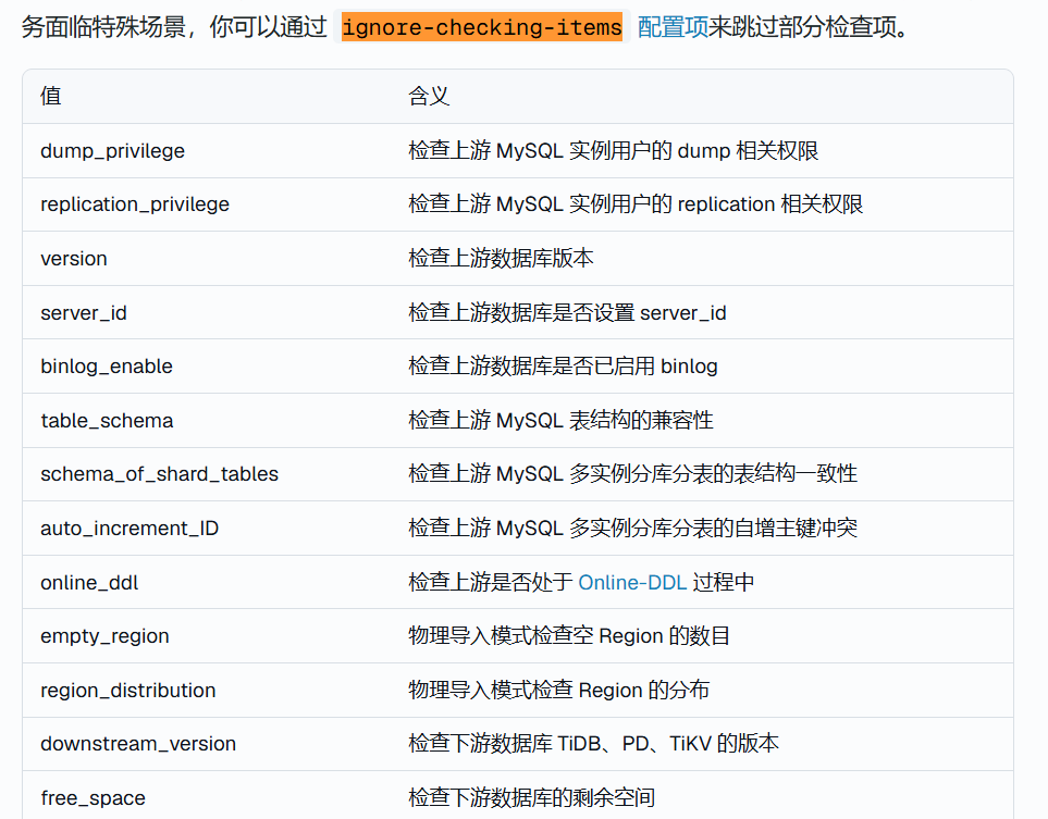

配置 ignore-checking-items跳过分库结构校验,TiDB 表建成超集结构(最长字段、最全字段、utf8mb4 字符集),不改动 MySQL,快速解决同步报错。

    字符集: tidb 设置 utf8mb4(默认)
    如果上游是向下兼容的可以,如果不兼容需要上游改造

分库表结构这项叫 schema_of_shard_tables,写进 ignore-checking-items 就能跳过;字符集那条是 table_schema。
