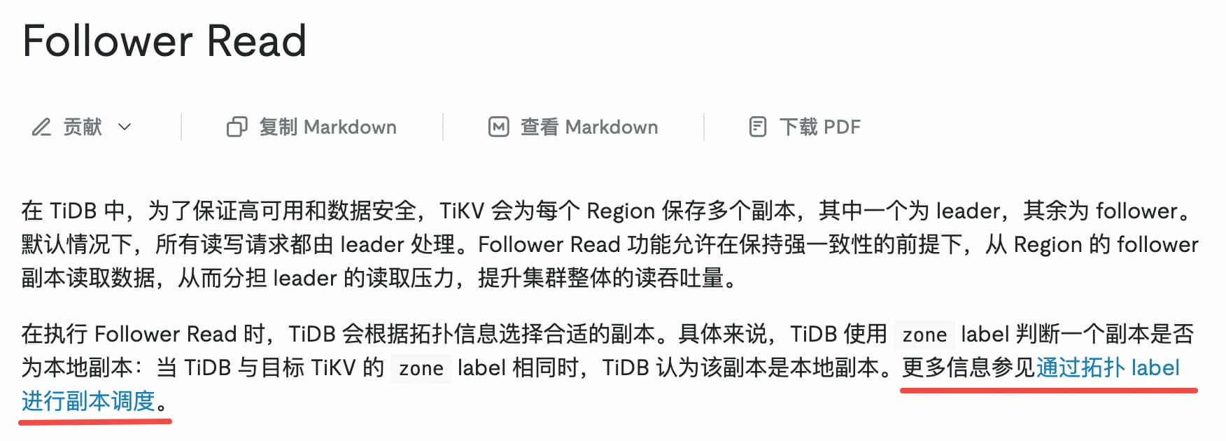

请问"当和 TiDB 同一个 AZ 的副本不是 leader 节点时" 这句话如何理解呢?
什么叫和tidb同一个AZ的副本?

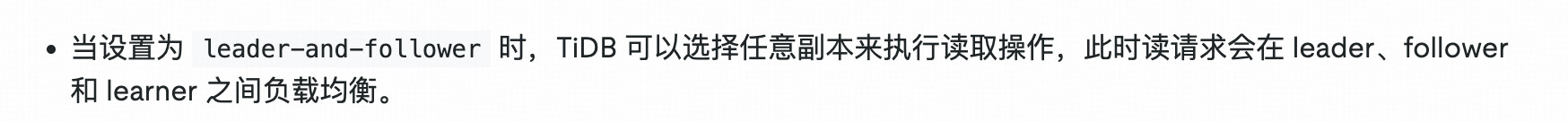

这文档是不是少了一个leader-and-follower?

TiDB 节点所在可用区,同一 AZ 里部署的这台 TiKV 副本,就是和 TiDB 同 AZ 副本。
同 AZ 副本:TiDB 和存放 Region 副本的 TiKV 节点zone标签一致、处于同一可用区的 Region 副本;
可以看下官方文档:Follower Read | TiDB 社区版
这里的"同一个 AZ 的副本"指与发起查询的 TiDB 节点部署在同一可用区的那个 Region 副本。closest-replicas 策略下:若这个就近副本恰好是 leader,直接走 leader 读、不算 Follower Read;若就近副本是 follower,则对它做 Follower Read 以就近降低跨 AZ 延迟。文档没漏项,它是按"就近副本的角色"分两种情况描述,不需要 leader-and-follower 这一项。
