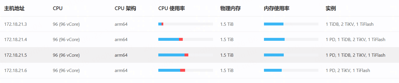

【TiDB 版本】v8.1.2 --ARM版本 麒麟v10 sp2
【机器部署详情】
架构: aarch64
CPU 运行模式64-bit
字节序:Little Endian
CPU: 96
1.5T内存

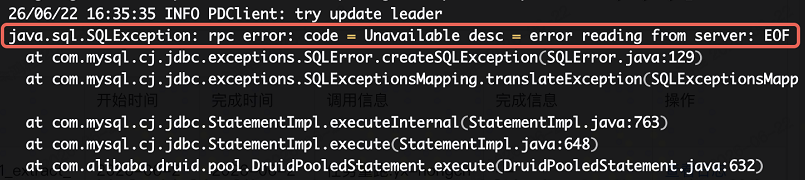

执行tiflash查询就报错,tiflash节点就重启,报错如下,看看给为大佬遇到过吗.
尝试调增过tiflash的内存占用,也扩容节点了,还是不行。
这是jdbc的报错

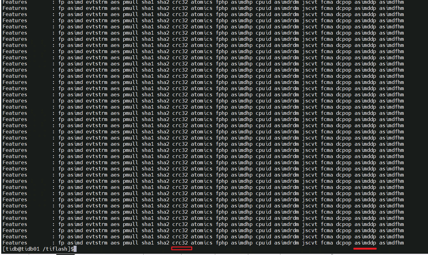

结合ARM 版本、EOF 报错、TiFlash 重启这三个特征,大概率是服务器 CPU 不支持 asimdcrc32指令集。TiDB v8.x 对 ARM 的指令集要求比早期版本更严格,建议优先在 服务器上执行 grep 'crc32' /proc/cpuinfo | grep 'asimd'进行验证

这是不是就是有的意思

看返回是支持

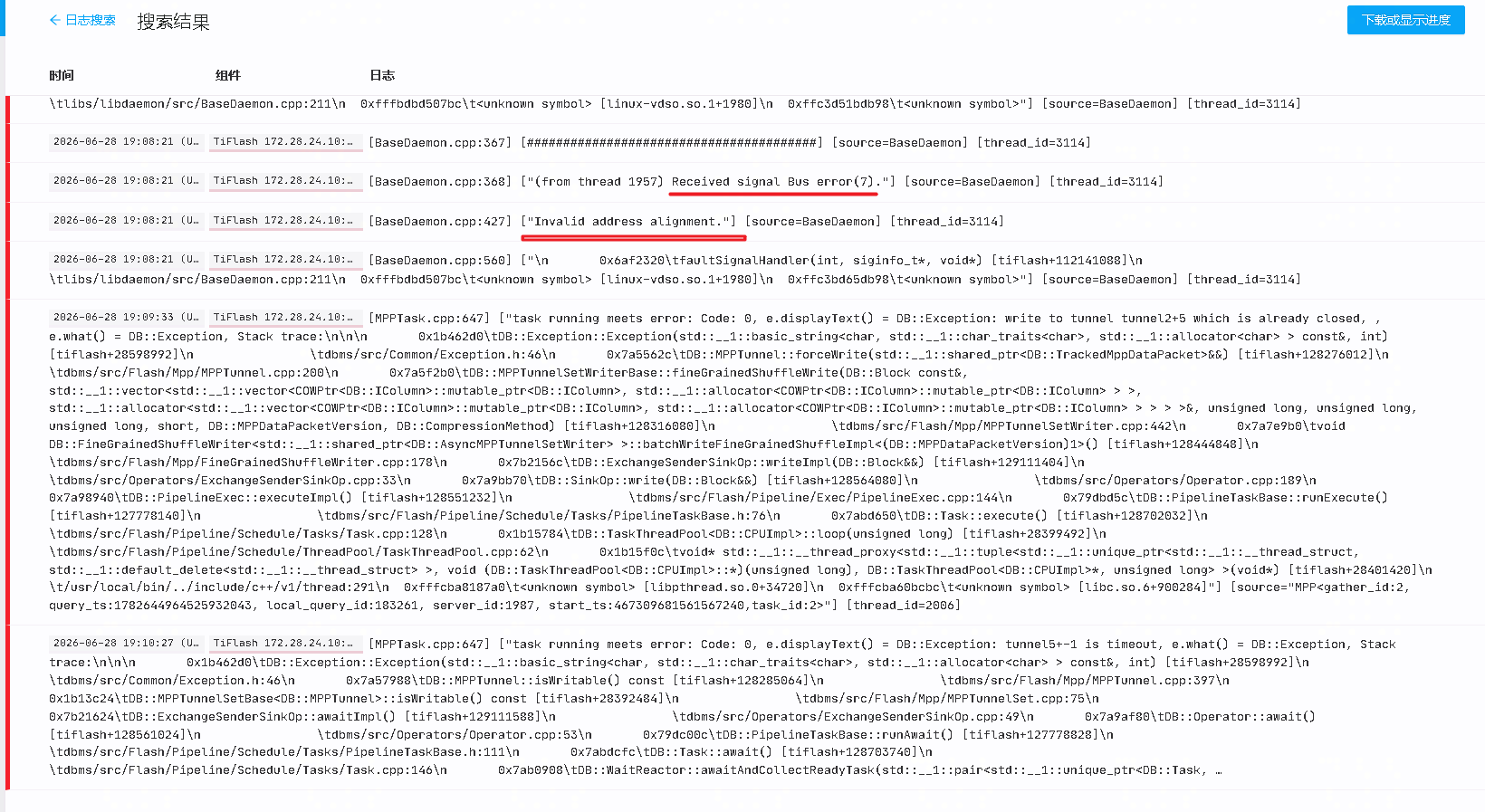

还有这种问题 Bus error(7) / Invalid address alignment

AI 分析:
社区帖子 1056938 结论
根因:tiflash#10163(JoinPartition.cpp Arena::alloc 不保证对齐 → aarch64 上 std::mutex 触发 SIGBUS → TiFlash 进程崩溃)。x86 不崩(硬件容忍非对齐),aarch64 必崩。Bug 2023-11 引入,2025-05-19 修复(PR #10175),v8.1.2(2024-12 发布)带 bug、不带修复
给客户的话术(5 分钟生效):
server_configs: tiflash: profiles: default: join_probe_cache_columns_threshold: 0
tiup edit-configtiup cluster reload -R tiflash → 观察 30 分钟。
长期方案:升级 v8.5.x LTS(含修复)。
排除了什么:OOM(加内存无效)、Druid(症状放大器)、网络(本地查询即触发)、数据损坏(4 节点全崩)。
