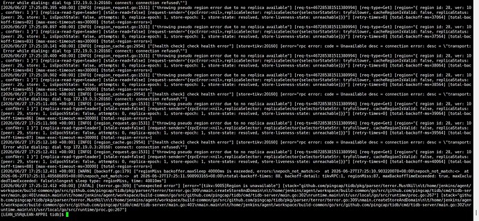

【TiDB 使用环境】生产环境
【TiDB 版本】7.5.1
【部署方式】虚机,docker容器部署无备份
【操作系统/CPU 架构/芯片详情】
【机器部署详情】CPU大小/内存大小/磁盘大小
【集群数据量】
【集群节点数】3个节点,tidb、pd、tikv各一个
【问题复现路径,倒入数据过多,内存溢出,后无法启动
【复制黏贴 ERROR 报错的日志】
【其他附件:截图/日志/监控】

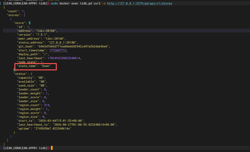

是不是tikv的数据盘满了,container映射的那个目录
