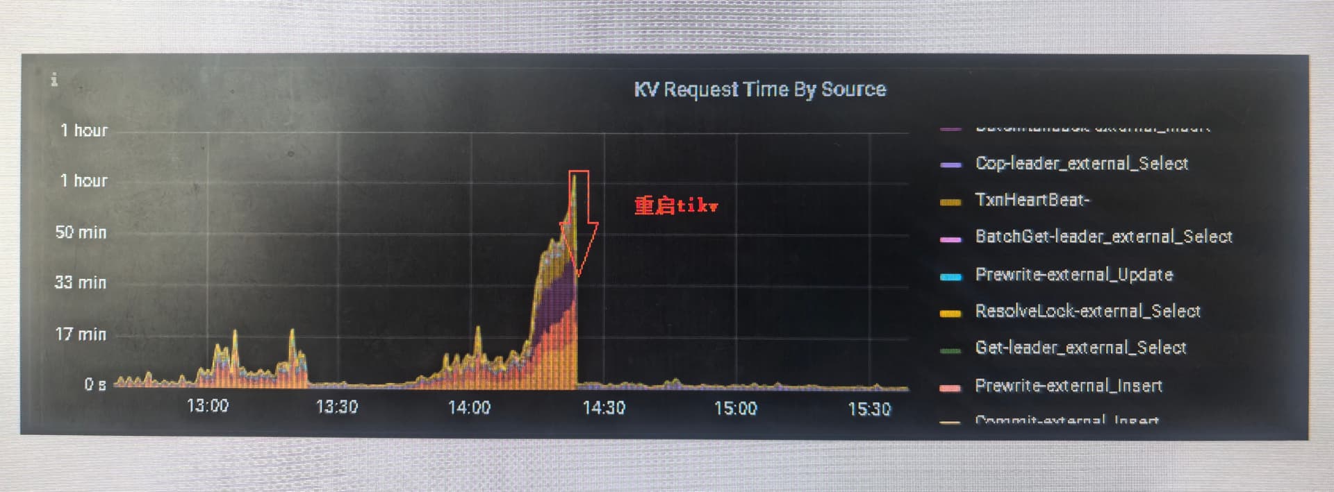

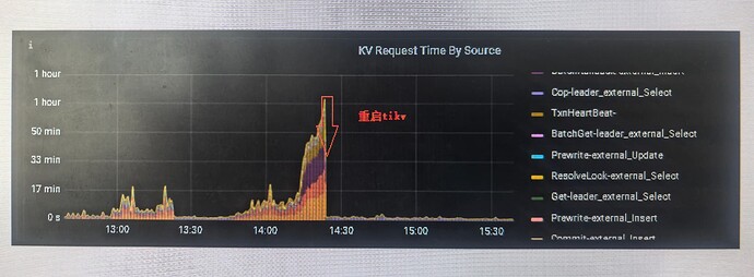

【复现路径】版本由v7.1.3升级到v8.5.3, 之前的版本pitr正常,但是br log truncate无法删除数据,升级之后现象相同,于是删除之前的pitr,重建了个新的,结果checkpoint死活不推进
新建pitr, 状态: NORMAL, 但是checkpoint 死活不走, 重启多次,重建多次都没用, 请问要如何排查问题。
PS: 备份存储使用的是局域网ntfs,共享盘访问正常
补充: pitr启动之后,我的tikv就开始异常,资源空闲,但是前端的写请求被大量堵塞,pitr关闭也不会自动恢复,必须重启tikv才能解决

tikv的资源使用没看到明显变化, 好像也不是所有的kv都有问题, 也没法确认是哪一个或者几个有问题,只能挨个全部重启后,集群才能恢复正常
我估计大概率是BUG了
我们之前也是pitr的checkpoint 不动,最后导致卡死
