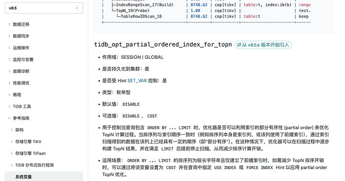

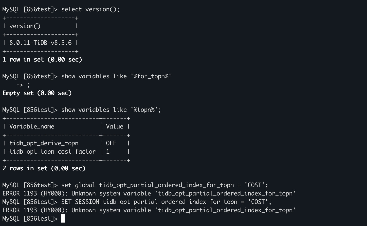

tidb_opt_partial_ordered_index_for_topn 参数不存在?

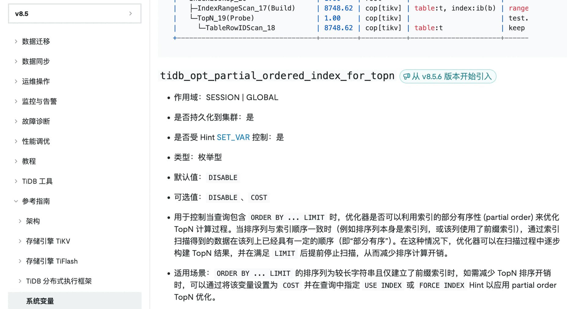

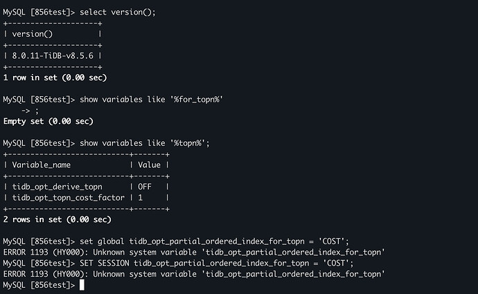

8.5.6版本找不到这个参数啊
【复制黏贴 ERROR 报错的日志】
【其他附件:截图/日志/监控】
https://github.com/pingcap/tidb/blob/v8.5.6/pkg/sessionctx/variable/tidb_vars.go
这里也没找到改变量
像是 v8.5.6 release 漏了。。。 :sweat:
好像是没有

找不到这个参数,一般是版本差异导致的:系统变量是随版本引入的,如果 tidb_opt_partial_ordered_index_for_topn 是在某个版本才新增,而你的 8.5.6 分支上还没有该变量,就会查不到。建议先确认几点:1)用 SHOW VARIABLES LIKE ‘tidb_opt%’; 看当前版本实际支持哪些优化器变量,确认拼写和实际存在的名称是否一致;2)核对官方对应版本的系统变量文档,确认该参数是在哪个版本引入、是否被改名或废弃(有些优化器开关在小版本间会调整);3)如果确实是本版本没有,说明对应的优化行为要么默认已启用、要么由别的参数控制,不需要手动设置。若你是想解决某个 TopN + 有序索引的执行计划问题,可以贴一下具体 SQL 和 EXPLAIN,从执行计划入手往往比纠结单个开关更有效。
从 pr 看该参数实际是 v8.5.7 才引入的,已反馈官方文档。
正式合入版本应该是 TiDB 8.5.7 / 9.0.0 GitHub。 文档最开始写错标注为 8.5.6,后面官方统一修正了版本号,所以你在 8.5.6 里查不到该参数是完全正常的。
