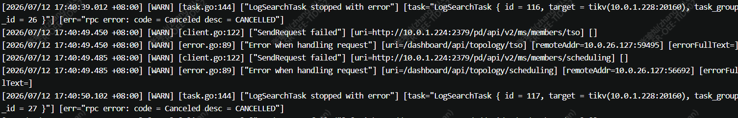

dashboard日志搜索不到所有tikv节点日志, 在pd日志里报错

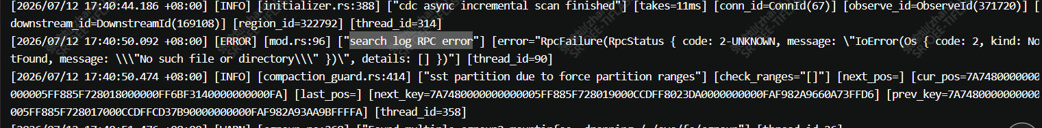

tikv日志报错:

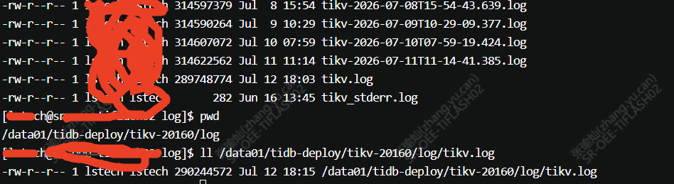

但是日志文件确实是存在的(防火墙已关闭,从pd telnet端口也是通的)

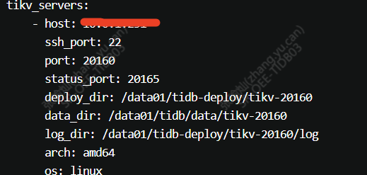

配置如下:
建议先检查TiKV节点的日志级别和路径配置是否一致。从报错看可能是日志文件权限问题,试试在TiKV节点上执行:sudo -u tidb ls -la /path/to/tikv.log,确认tidb用户有读取权限。另外,检查Dashboard的搜索范围是否覆盖了所有TiKV实例,可以手动在PD节点用curl测试日志接口:curl -v http://{tikv_ip}:20180/log/file。如果还不行,试试重启TiKV节点的tikv-ctl日志服务。
PD 能 telnet 通但搜不到 TiKV 日志,通常是 Dashboard 日志检索走的是各 TiKV 的 status 端口(默认 20180)拉日志,而非 PD 端口。请确认各 TiKV 的 status-addr 对 PD/Dashboard 可达、log.file.filename 已正确配置且日志确实落到该路径;报错多为某些节点 status 端口不通或日志目录与配置不一致。逐个核对节点的 status-addr 连通性即可定位。
20180被其他程序占了,所以status端口改为20165, 这端口是可通信的

版本:v8.5.3 | 客户:社区用户 | 现象:Dashboard 日志搜索搜不到 tikv(10.0.1.228:20160) 的日志,PD 报 LogSearchTask stopped with error... rpc error: code = Canceled desc = CANCELLED
1. 问题澄清
Dashboard log search 搜不到特定 TiKV 节点日志,PD 日志同时出现两类告警:
  • LogSearchTask { id=116, target=tikv(10.0.1.228:20160) }rpc error: code = Canceled desc = CANCELLED
  • SendRequest failed for /pd/api/v2/ms/members/tso/pd/api/v2/ms/members/scheduling
2. 核心结论
LogSearchTask 调用链是 Dashboard → TiKV 直连 gRPC(diagnosticspb.SearchLog),完全不经过 PD,代码层面没有 timeout 设置(只有 context.WithCancel)。
CANCELLED 的触发条件只有三条路径:
  1. 用户在 UI 上主动停止搜索AsyncAbortt.cancel() → gRPC client 发 CANCELLED
  2. Dashboard 进程重启(lifecycleCtx 关闭)→ 所有 in-flight task 全部 cancel
  3. 该 TiKV 节点 gRPC 响应慢/卡顿(大日志文件、debugger 线程卡住、OOM/GC)→ client keepalive 触发或连接中断
PD 报的 /tso /scheduling API 失败是 PD microservice 内部通信异常,与 log search 无直接因果(两条独立故障线,可能共享同一网络/资源根因)。

名面上报错信息就是找不到文件或者目录啊
