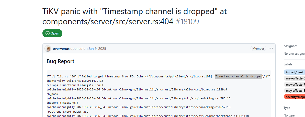

开了一下Github有类似的BUG
https://github.com/tikv/tikv/issues/18109?utm_source=chatgpt.com
这个触发条件是什么啊,有哪位老师遇到过

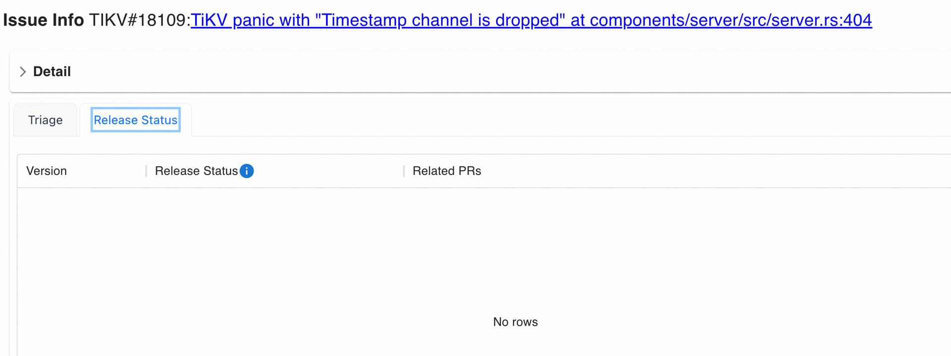

AI 综合分析
最终结论 + 对客回复
核心结论
tikv#18109 已知 bug,TiKV v8.5.4 受影响,目前无 fix。
TiKV 启动 init 阶段调用 block_on(pd_client.get_tso()).expect(...) 获取首次 TSO,该调用无重试机制 。底层 tso-worker 线程因 TSO gRPC stream 异常退出后,所有 pending 的 oneshot 通道被 drop,报 “Timestamp channel is dropped” → 直接 FATAL panic。
该问题已被客户独立上报为 tikv#19845 (2026-07-16),cross-ref 到 #18109。
触发条件
BR 全量恢复后 PD 处于 region meta 密集写入窗口,TSO gRPC stream 易被瞬时 reset,触发此 bug。jepsen 随机测试可在无任何外部操作下复现,时区变更与本 bug 无因果 。
判断依据
tikv#18109 open、无 fix、无 backport、may-affects-8.5 标签
客户已上报 tikv#19845,stack 完全一致(server.rs:413 / tso.rs:100 / lib.rs:481)
源码确认 init 阶段 TSO 调用无重试(expect() 直接 panic)
#18109 jepsen 可稳定复现,无需时区变更等外部操作
建议对客回复
您遇到的问题对应 tikv/tikv#18109(已知 bug,截至当前仍 open,无 fix)。同问题您已独立上报为 tikv#19845,社区会跟进处理。
根因 :TiKV 启动阶段首次获取 TSO 时,底层 TSO gRPC stream 因异常断开,但 init 阶段无重试机制,直接触发 FATAL panic。
触发场景 :BR 全量恢复后 PD 处于 region 元数据密集加载窗口,TSO stream 易被瞬时 reset,属于该 bug 的典型触发条件。
临时恢复 :确认 PD 健康后重新启动 TiKV 即可(等 PD 渡过 meta 加载窗口后通常能成功)。若反复失败,建议在 tikv#19845 下跟进社区修复进度。

已打开 11:55AM - 09 Jan 25 UTC
type/bug
severity/major
may-affects-5.4
may-affects-6.1
may-affects-6.5
may-affects-7.1
may-affects-7.5
may-affects-8.1
impact/panic
may-affects-8.5
## Bug Report
[2025/01/09 03:45:30.352 +00:00] [FATAL] [lib.rs:480] ["faile… d to get timestamp from PD: Other(\"[components/pd_client/src/tso.rs:100]: Timestamp channel is dropped\")"] [backtrace=" 0: tikv_util::set_panic_hook::{{closure}}
at /home/stn/tikv/components/tikv_util/src/lib.rs:479:18
1: <alloc::boxed::Box<F,A> as core::ops::function::Fn<Args>>::call
at /home/stn/.rustup/toolchains/nightly-2023-12-28-x86_64-unknown-linux-gnu/lib/rustlib/src/rust/library/alloc/src/boxed.rs:2029:9
std::panicking::rust_panic_with_hook
at /home/stn/.rustup/toolchains/nightly-2023-12-28-x86_64-unknown-linux-gnu/lib/rustlib/src/rust/library/std/src/panicking.rs:783:13
2: std::panicking::begin_panic_handler::{{closure}}
at /home/stn/.rustup/toolchains/nightly-2023-12-28-x86_64-unknown-linux-gnu/lib/rustlib/src/rust/library/std/src/panicking.rs:657:13
3: std::sys_common::backtrace::__rust_end_short_backtrace
at /home/stn/.rustup/toolchains/nightly-2023-12-28-x86_64-unknown-linux-gnu/lib/rustlib/src/rust/library/std/src/sys_common/backtrace.rs:171:18
4: rust_begin_unwind
at /home/stn/.rustup/toolchains/nightly-2023-12-28-x86_64-unknown-linux-gnu/lib/rustlib/src/rust/library/std/src/panicking.rs:645:5
5: core::panicking::panic_fmt
at /home/stn/.rustup/toolchains/nightly-2023-12-28-x86_64-unknown-linux-gnu/lib/rustlib/src/rust/library/core/src/panicking.rs:72:14
6: core::result::unwrap_failed
at /home/stn/.rustup/toolchains/nightly-2023-12-28-x86_64-unknown-linux-gnu/lib/rustlib/src/rust/library/core/src/result.rs:1649:5
7: core::result::Result<T,E>::expect
at /home/stn/.rustup/toolchains/nightly-2023-12-28-x86_64-unknown-linux-gnu/lib/rustlib/src/rust/library/core/src/result.rs:1030:23
server::server::TikvServer<ER,F>::init
at /home/stn/tikv/components/server/src/server.rs:404:25
server::server::run_impl
at /home/stn/tikv/components/server/src/server.rs:162:20
8: server::server::run_tikv
at /home/stn/tikv/components/server/src/server.rs:234:5
9: tikv_server::main
at /home/stn/tikv/cmd/tikv-server/src/main.rs:249:31
10: core::ops::function::FnOnce::call_once
at /home/stn/.rustup/toolchains/nightly-2023-12-28-x86_64-unknown-linux-gnu/lib/rustlib/src/rust/library/core/src/ops/function.rs:250:5
std::sys_common::backtrace::__rust_begin_short_backtrace
at /home/stn/.rustup/toolchains/nightly-2023-12-28-x86_64-unknown-linux-gnu/lib/rustlib/src/rust/library/std/src/sys_common/backtrace.rs:155:18
11: std::rt::lang_start::{{closure}}
at /home/stn/.rustup/toolchains/nightly-2023-12-28-x86_64-unknown-linux-gnu/lib/rustlib/src/rust/library/std/src/rt.rs:166:18
12: core::ops::function::impls::<impl core::ops::function::FnOnce<A> for &F>::call_once
at /home/stn/.rustup/toolchains/nightly-2023-12-28-x86_64-unknown-linux-gnu/lib/rustlib/src/rust/library/core/src/ops/function.rs:284:13
std::panicking::try::do_call
at /home/stn/.rustup/toolchains/nightly-2023-12-28-x86_64-unknown-linux-gnu/lib/rustlib/src/rust/library/std/src/panicking.rs:552:40
std::panicking::try
at /home/stn/.rustup/toolchains/nightly-2023-12-28-x86_64-unknown-linux-gnu/lib/rustlib/src/rust/library/std/src/panicking.rs:516:19
std::panic::catch_unwind
at /home/stn/.rustup/toolchains/nightly-2023-12-28-x86_64-unknown-linux-gnu/lib/rustlib/src/rust/library/std/src/panic.rs:142:14
std::rt::lang_start_internal::{{closure}}
at /home/stn/.rustup/toolchains/nightly-2023-12-28-x86_64-unknown-linux-gnu/lib/rustlib/src/rust/library/std/src/rt.rs:148:48
std::panicking::try
13: std::panic::catch_unwind
at /home/stn/.rustup/toolchains/nightly-2023-12-28-x86_64-unknown-linux-gnu/lib/rustlib/src/rust/library/std/src/rt.rs:148:20
14: main
15: __libc_start_main
16: _start
"] [location=components/server/src/server.rs:404] [thread_name=main] [thread_id=1]
https://tcms.pingcap.net/dashboard/executions/plan/7803625
### What version of TiKV are you using?
Nightly 2024-12-27
fb67400e73c831fdae6d170c8a934f3a28f0d770
### Steps to reproduce
Run random jepsen tests.
