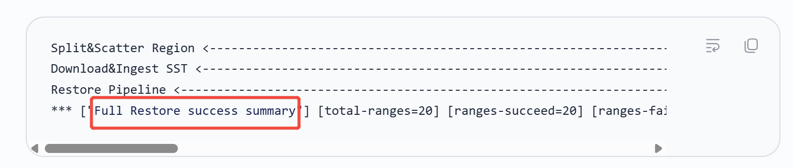

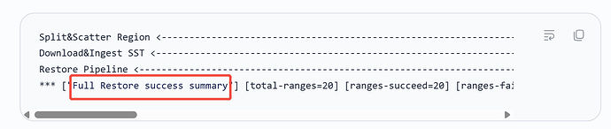

这个提示是info级别的日志信息,不算是报错。可以打开数据恢复的日志文件,看下有没有进度信息,成功的话会有如下关键词

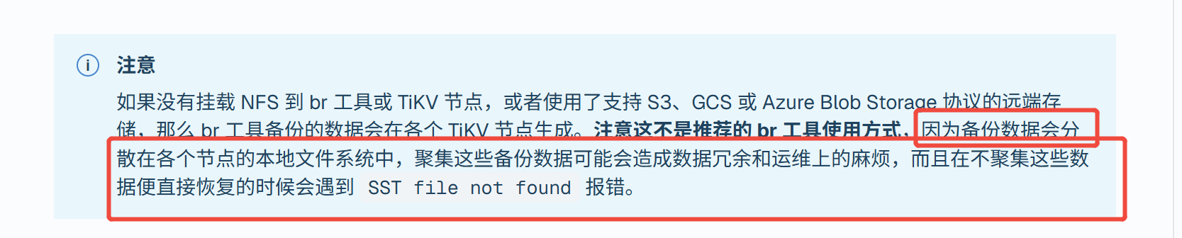

不过有一点需要注意:br备份时最好使用NFS或者支持s3协议的存储,否则备份时文件存储在各个服务器上,使用restore恢复时,需要将各个服务器上的文件汇总到一起才是完整的备份文件
