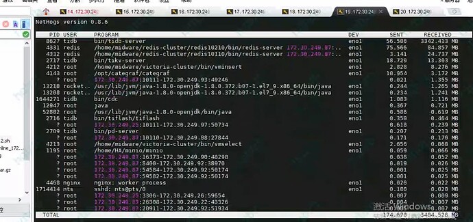

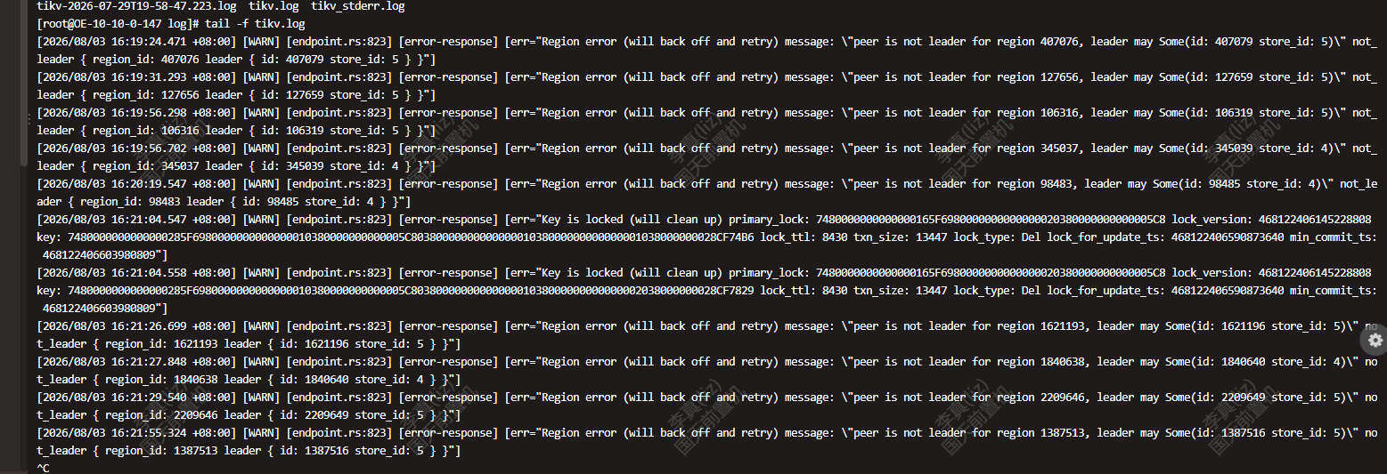

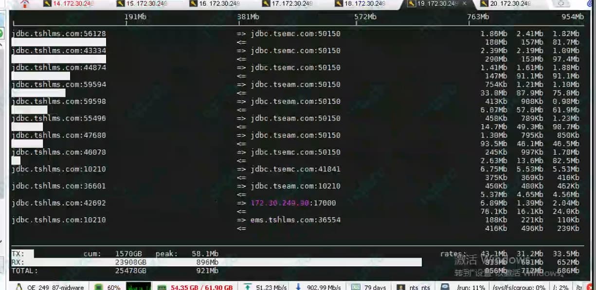

业务服务使用量不大,入口流量很小。通过iotop和nethogs查看基本都是tikv端口数据发送和接收。查看tikv日志如下日志居多
不知道是啥原因导致的, region-schedule-limit 设置的128 leader-schedule-limit 设置的4 hot-region-schedule-limit 设置的2,实在不明白啥原因了,希望广大网友给分析下看看

  • TiKV 日志中重复出现的 20–30 行原始文本,不要只发截图。
