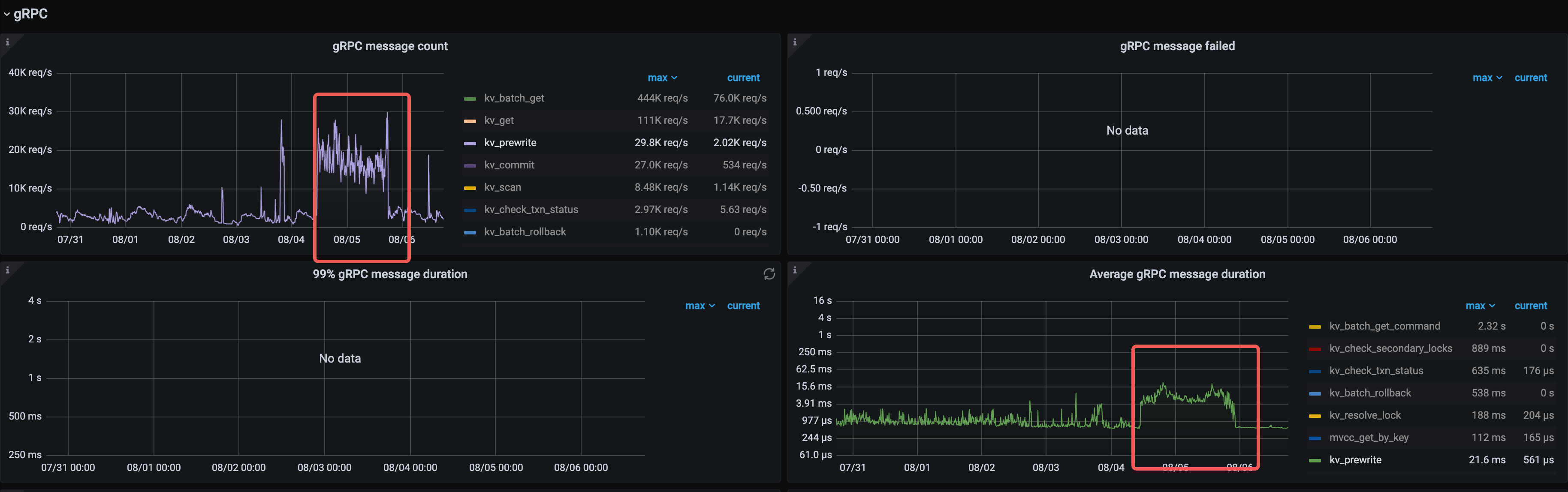

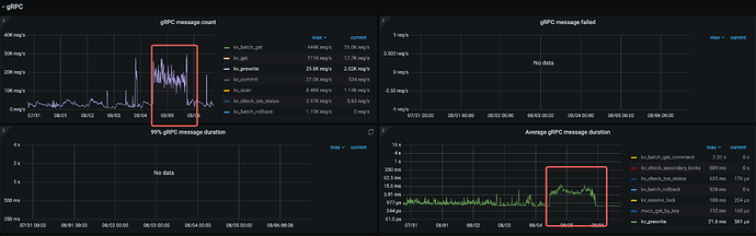

使用tikv作为juicefs的元数据,业务大量删除文件导致prewrite和commit的QPS升到20k,进而发现prewrite和commit的时延暴涨,进一步排查发现是raft client wait connection ready duration过高导致,reload之后一切恢复了,但是不知道具体的是什么导致的。
排查流程如下

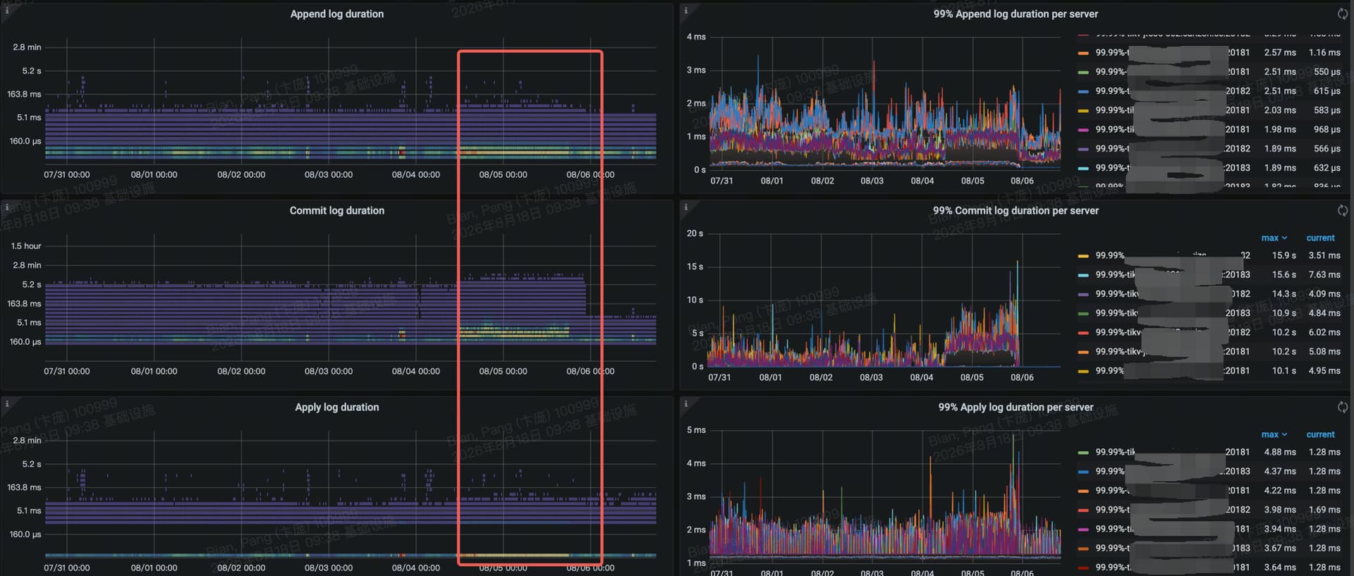

  1. prewrite和commit的QPS升到2w,时延暴涨到15ms

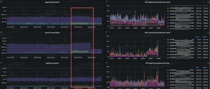

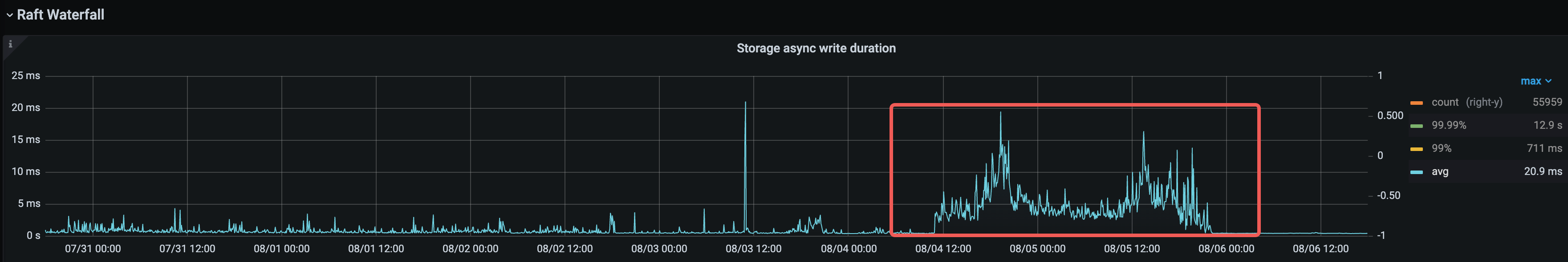

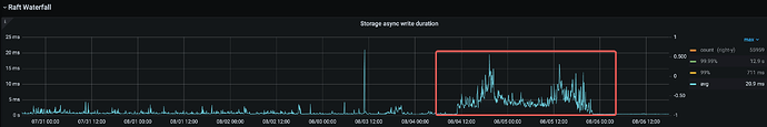

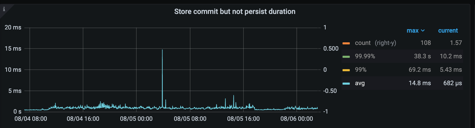

  2. storage async write duration接口时延较高,应该是raft store的接口慢了

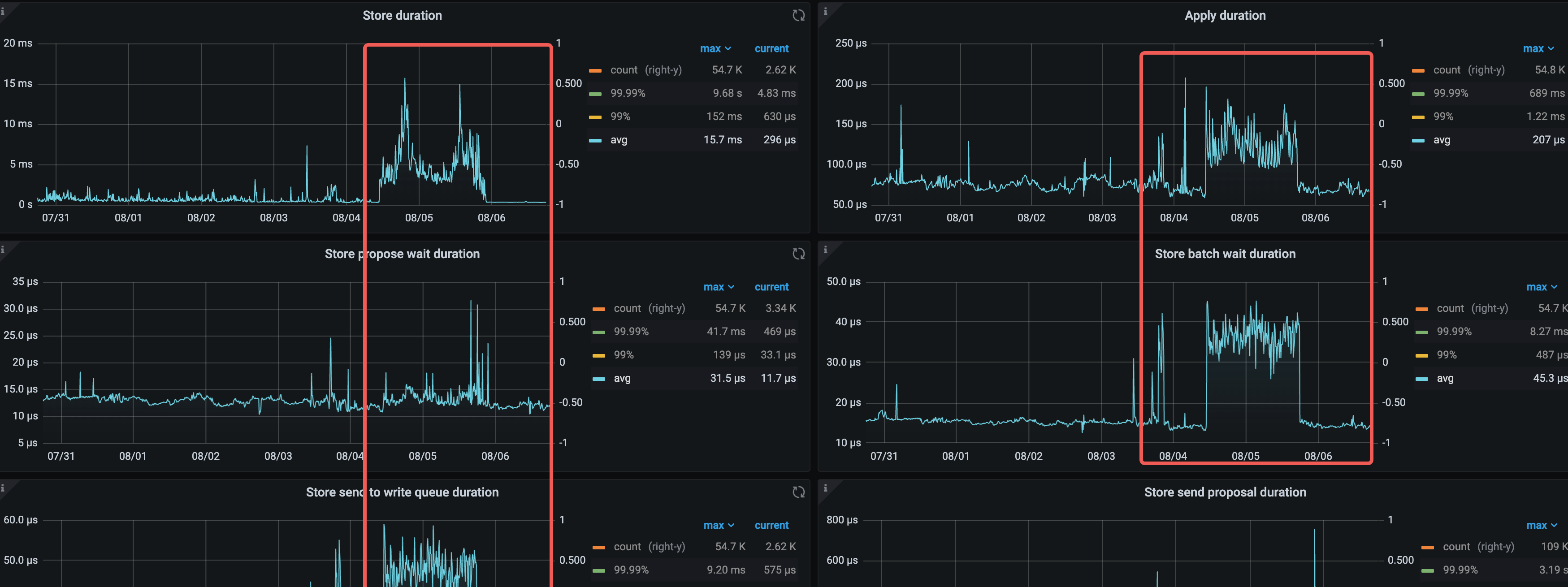

  3. raft store内部的store commit and persist duration较高
    但是store commit but not persist duration不算高
    其他环节比如append log等时延也不高
到这里怀疑是raft网络的问题

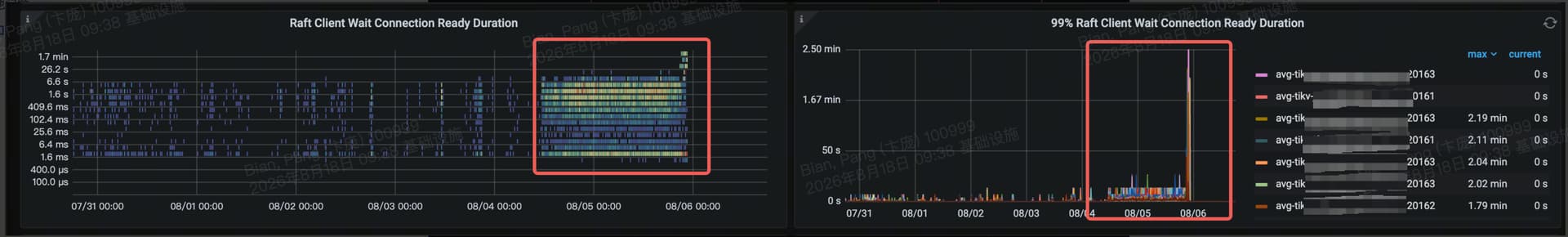

4. 发现raft client wait connection ready duration较高,此前这个指标一直都是空的
  1. 对tikv实例逐个reload后,问题消失,prewrite的时延下降,并且可以支持更高的QPS,也不会出现上面的问题
按照自己上面的分析,是tikv的commit log阶段,raft leader和follower之间的grpc链接等待时间较长,导致raftstore的async write接口慢了,最终导致prewrite和commit接口慢了。
但是只能分析到这里了,不知道为什么这个raft client connection的等待时间会变长,也不知道下一步具体要怎么排查。

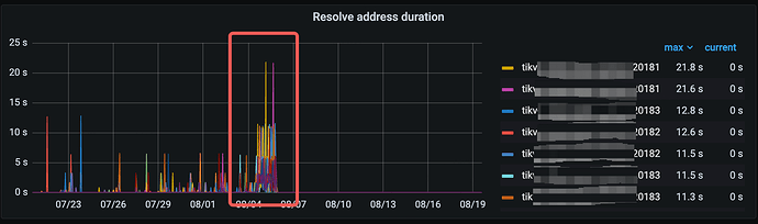

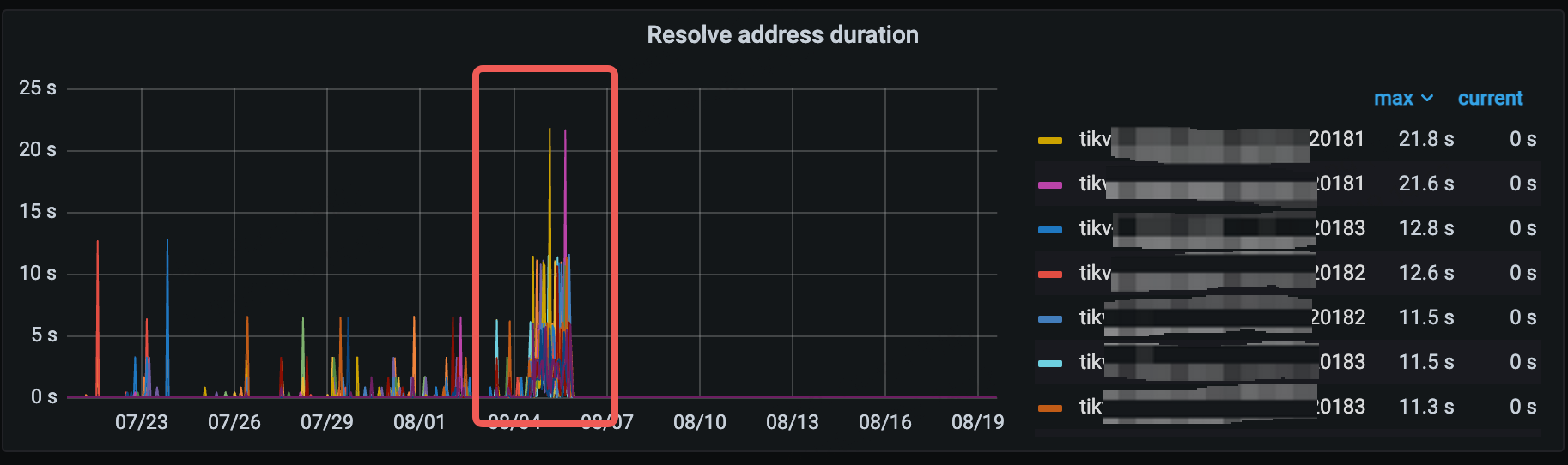

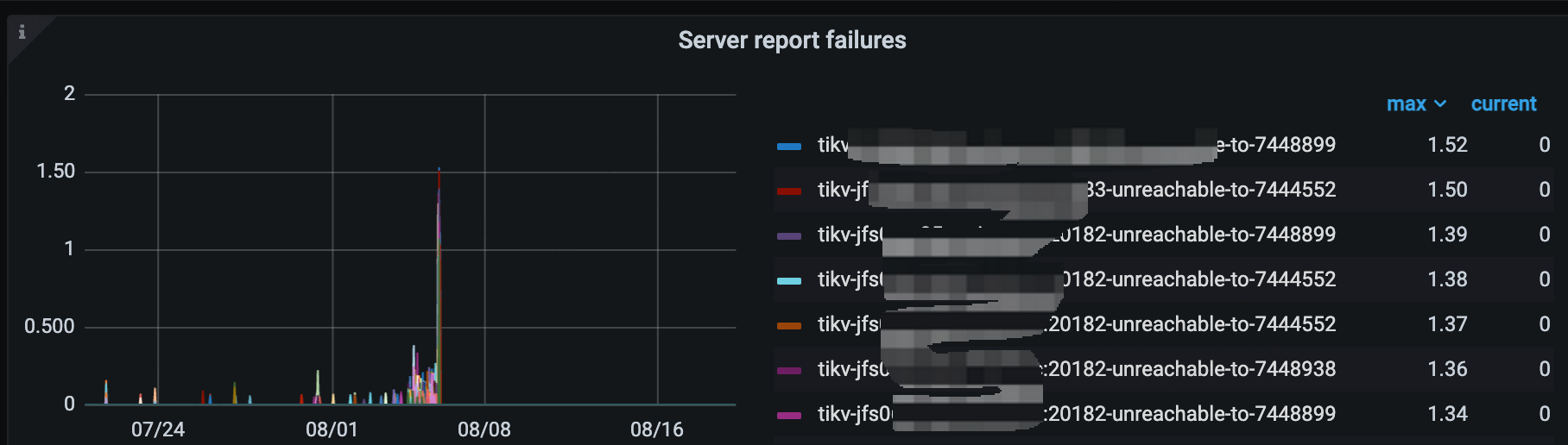

  1. 故障期间有两个异常指标,这两个指标在非故障场景是没有的
    resolve address duration较高
    server report error(unreachable-to-xxxxxx)较高

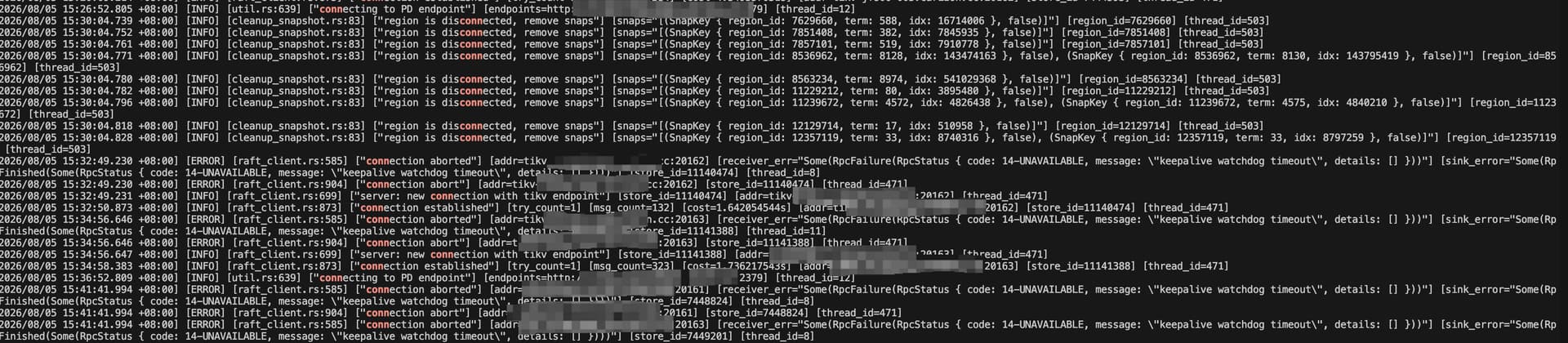

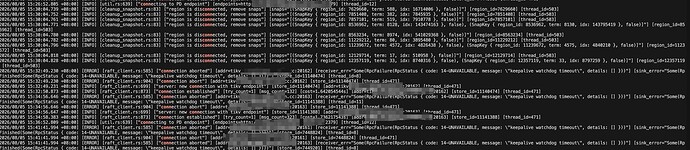

我看了下tikv的代码,这两个指标,以及raft client wait connection ready duration这个指标,都是在同一个函数里面的,函数如下,这个函数应该是为每一个对端store维护raft连接池的
  1. 查看故障期间日志,发现较多的因为keepalive tiimeout导致的connection abort ERROR
    [ERROR] [raft_client.rs:585] [“connection aborted”] [addr=xxxx] [receiver_err=“Some(RpcFailure(RpcStatus { code: 14-UNAVAILABLE, message: "keepalive watchdog timeout", details: }))”] [sink_error=“Some(RpcFinished(Some(RpcStatus { code: 14-UNAVAILABLE, message: "keepalive watchdog timeout", details: })))”] [store_id=11140474] [thread_id=8]
[ERROR] [raft_client.rs:904] [“connection abort”] [addr=xxxx] [store_id=11140474] [thread_id=471]

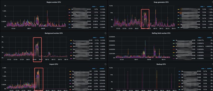

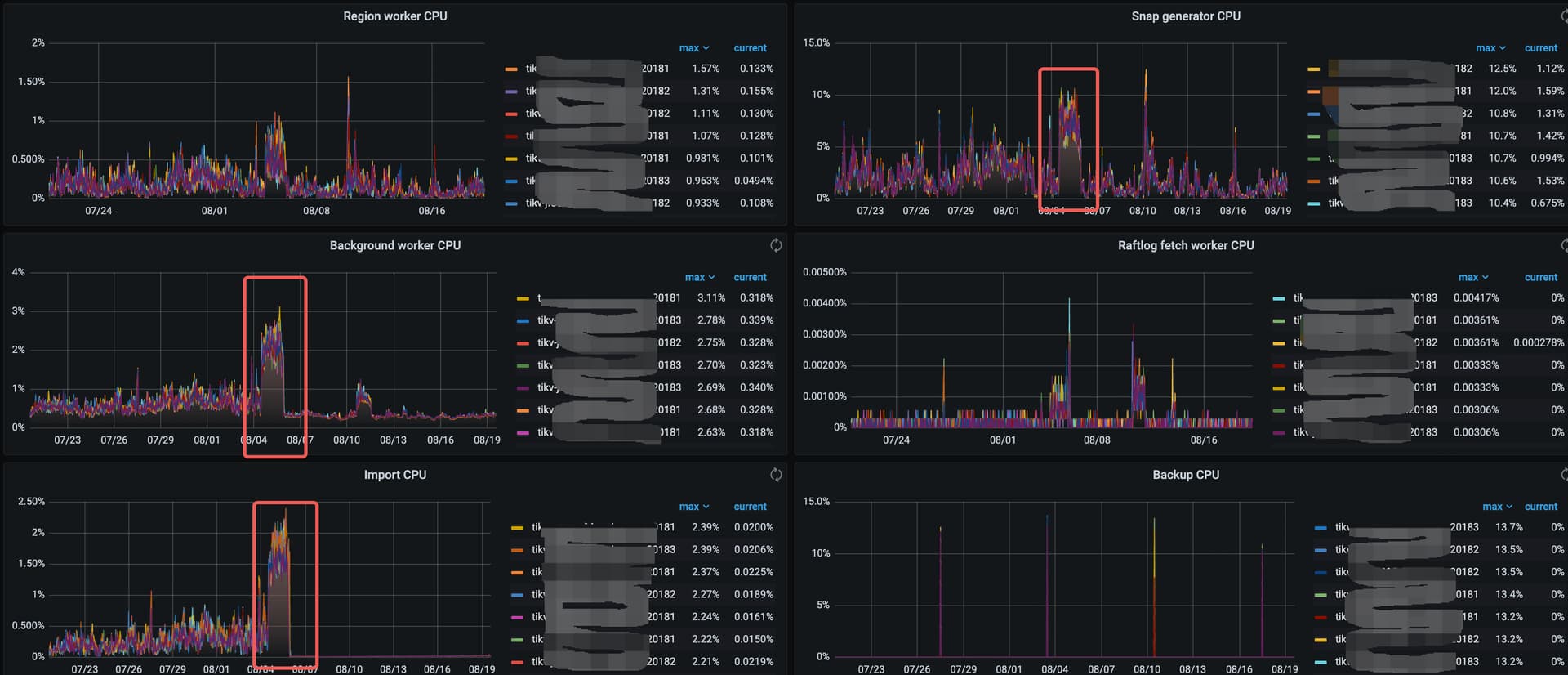

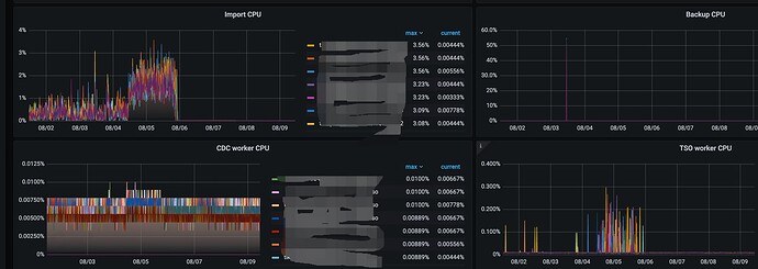

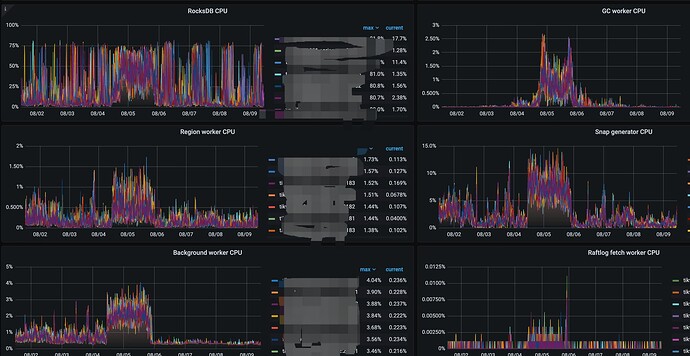

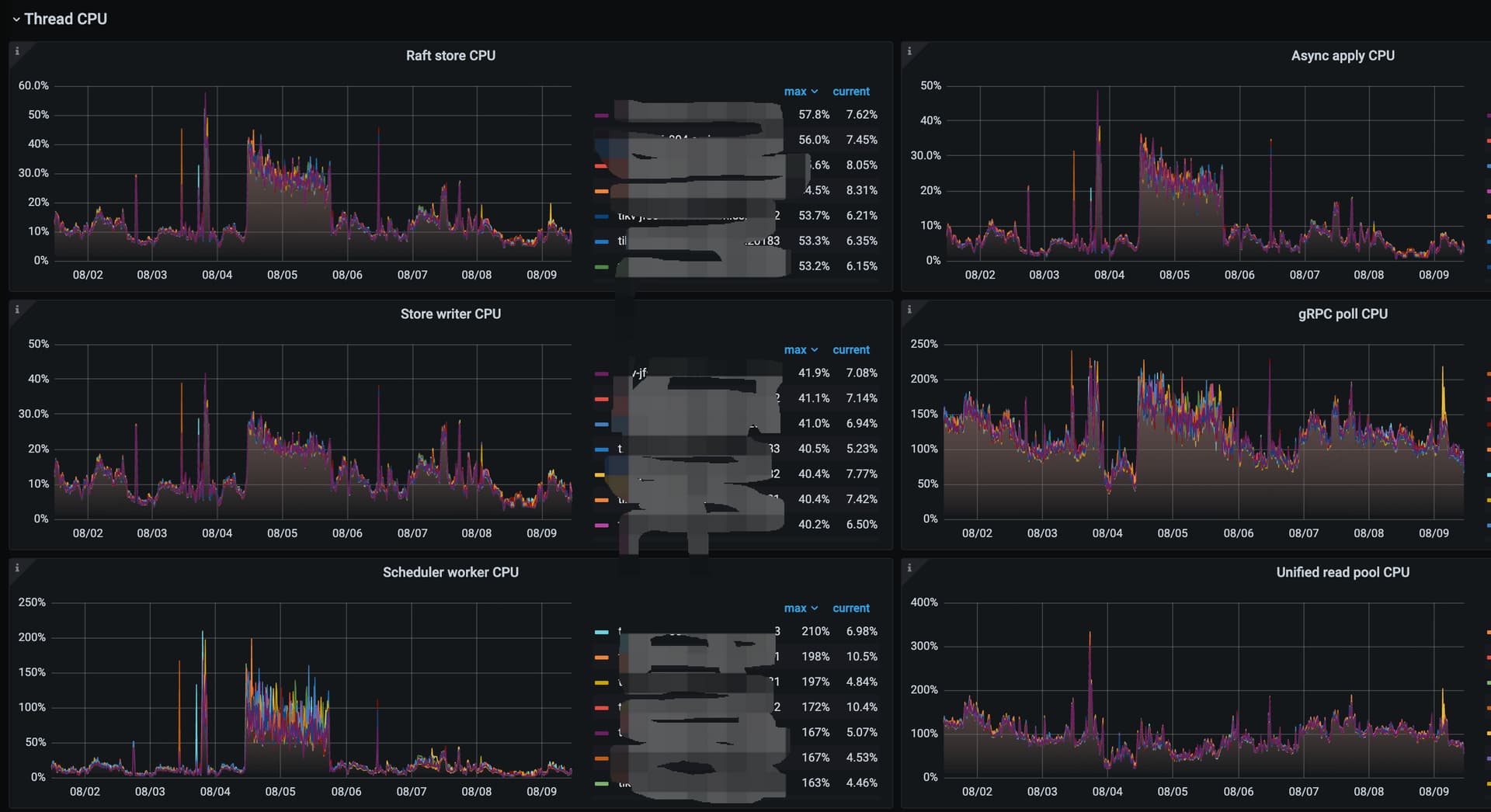

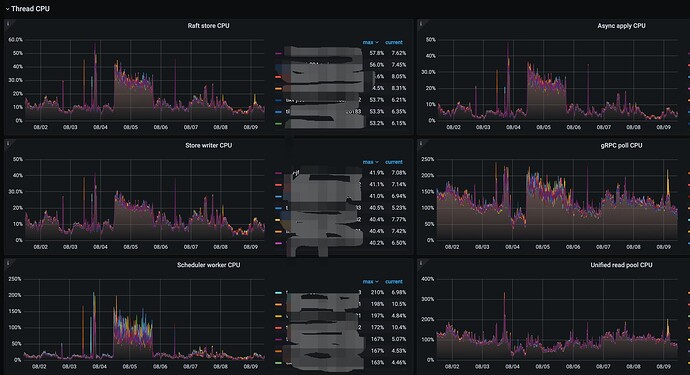

  1. 故障期间的threads cpu
    发现import cpu在故障期间和非故障期间差距极大,在故障期间虽也只有2%左右,但是reload恢复后只有0.02%。并且集群恢复后我们再次开启文件删除,prewrite和comit的qps再次拉高,但是没有复现问题。import cpu也一直维持0.02%的水位。
    这个指标应该是tikv store导入snapshot的操作。

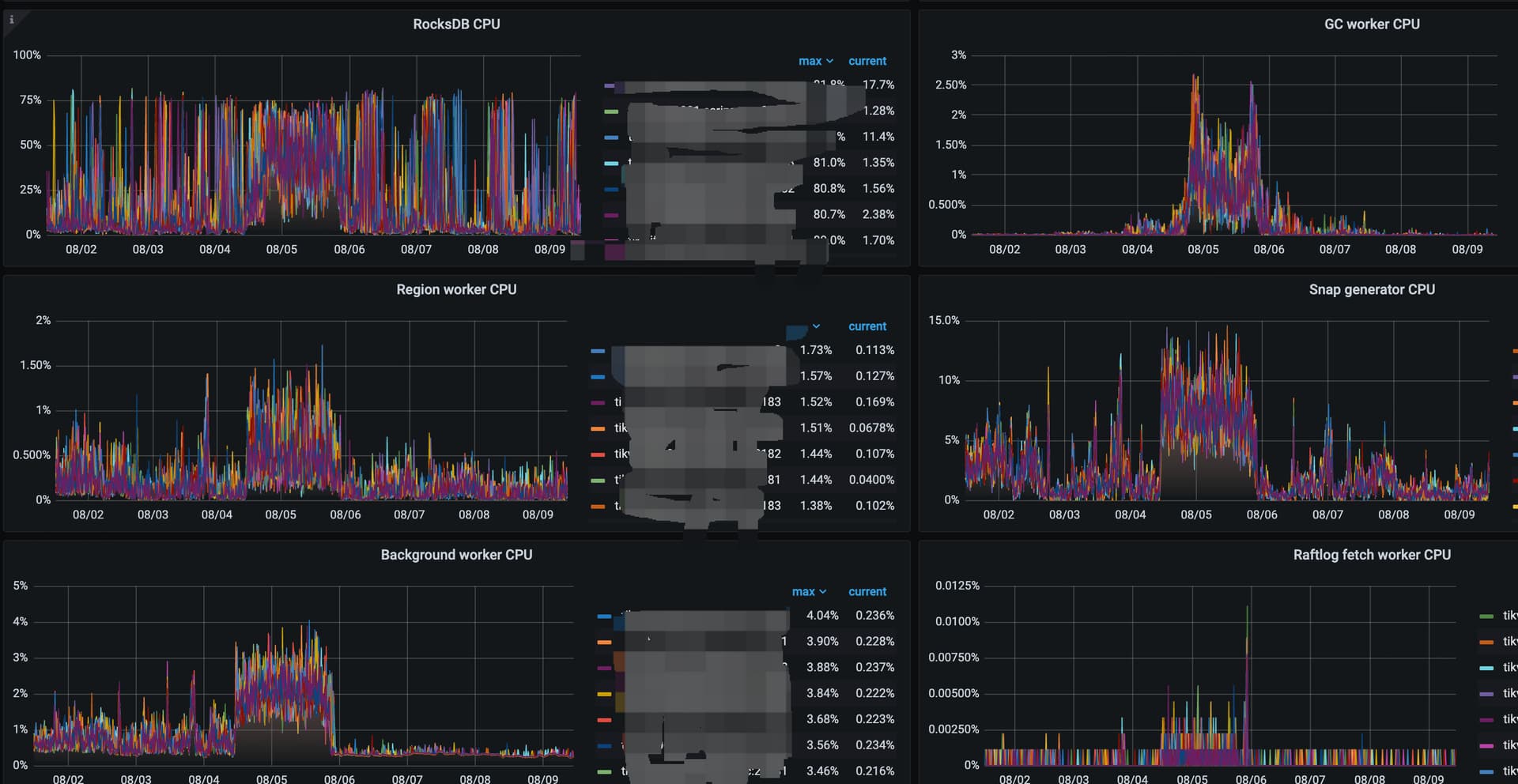

监控 tikv detail >> thread cpu 发来看看,里面有一些线程 cpu 使用情况,看看有没有瓶颈。
落 KV 用法社区支持挺弱的。。。。
感觉这个问题有点复杂,过来学习下
监控来看。如果你这个是原版监控,没有独立配置,看起来没发现明显瓶颈。
嗯嗯,是原版监控的。看着cpu都还是正常的。不过就是时prewrite和commit的时延较高。
