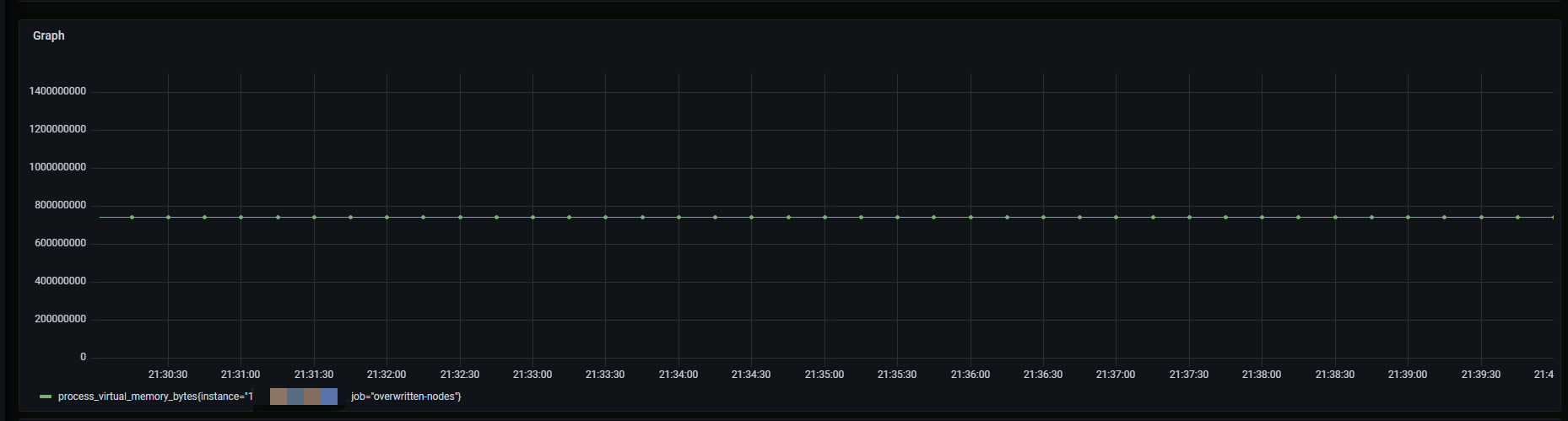

实际当时的内存使用率截图:
从日志看像是 查询计算内存配额打满了,你可以看下 max_memory_usage_for_all_queries 配置的是多少。再从慢日志查下当时有没有内存消耗较大且走 tiflash 的 sql。
max_memory_usage_for_all_queries 这个参数怎么查询,通过 cluster_config 没有查询到;问题发生的时间段没有发现很占用内存的SQL,最大一个SQL内存使用40M

更正一下,现在确认tiflash 的重启跟这个没关系,是人为手动重启的,OS层没有OOM记录;21:37左右 tiflash.log 刷了很多这种 out of memory quota for data computing 报错,但从监控查看服务器实际已使用内存并不高,这种是什么原因呢,内存泄漏了吗?
