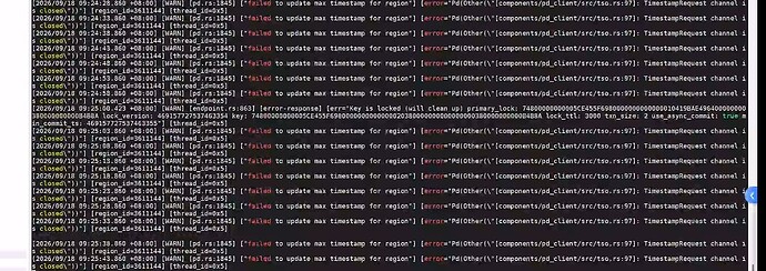

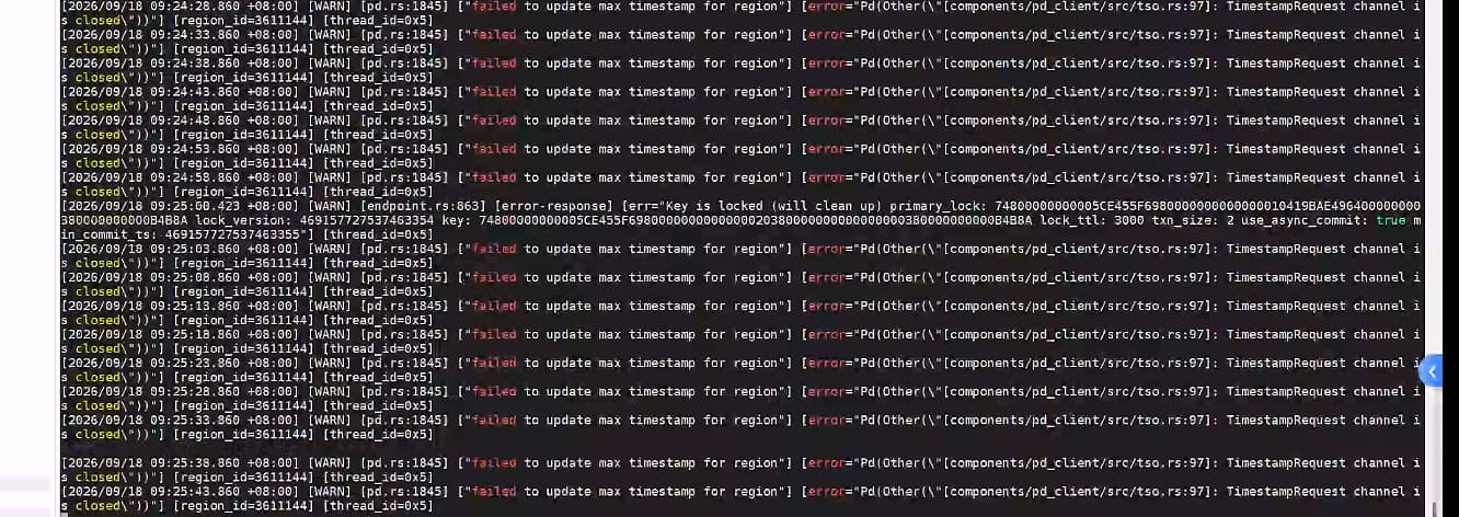

failed to update max timestamp for region

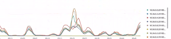

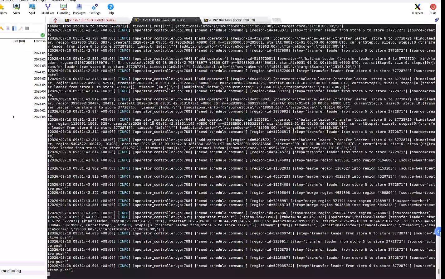

这是pdleader日志,看服务器资源io被打满了
