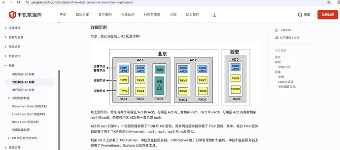

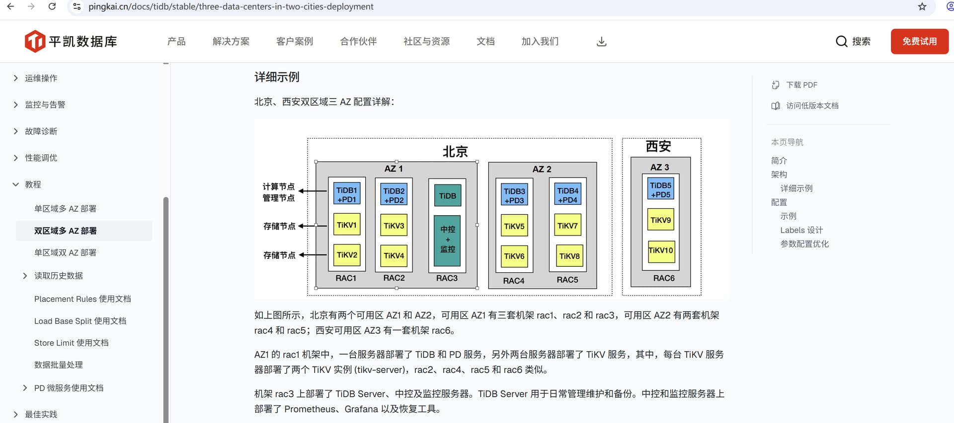

文档是 3AZ 5副本
AZ3 正常情况下应该没有 leader
AZ1 故障前
AZ1 2 副本 + AZ2 2 副本 已满足 raft 多数
AZ1 故障后
AZ2 2 副本 + AZ3 1 副本 才满足 raft 多数,写必须跨 AZ3 延迟升高,读在 AZ3 没有 leader 的前提下可以只发生在 AZ2 应该不受影响
你这个就是文档里面说的了,理解了。。。。但是只要AZ1或者AZ2坏了,跨AZ3延迟都会影响业务性能了吧
