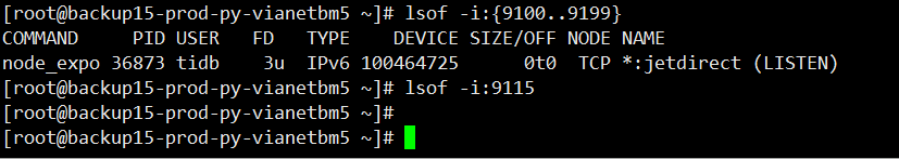

检查下那台节点上的9115端口有没有起来,或者是不是被别的进程占用了

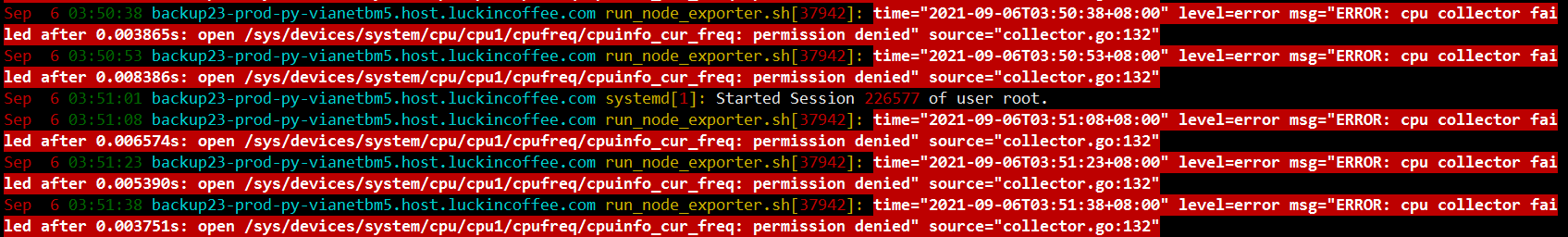

但是系统日志中仍有以下报错:
Sep 6 03:50:08 backup23-prod-py-vianetbm5.host.luckincoffee.com run_node_exporter.sh[37942]: time=“2021-09-06T03:50:08+08:00” level=error msg=“ERROR: cpu collector failed after 0.002637s: open /sys/devices/system/cpu/cpu1/cpufreq/cpuinfo_cur_freq: permission denied” source=“collector.go:132”

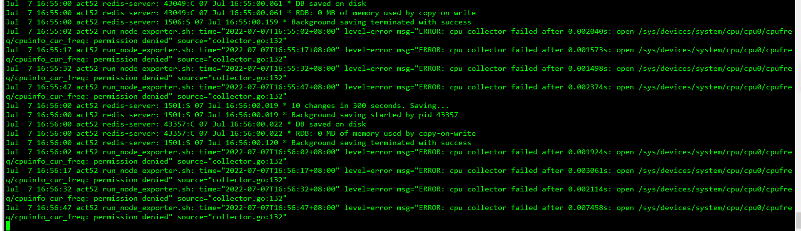

请教下 up主,该问题是如何解决的,我这边也遇到相同的问题
