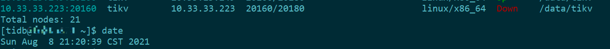

TiKV进程还在,但是 cluster display 显示down,后续 reload 失败
为提高效率,请提供以下信息,问题描述清晰能够更快得到解决:
【 TiDB 使用环境】
生产环境
【概述】场景+问题概述
监控发现有个tikv节点服务挂了,上机发现tikv-server还在,启动时间忘了,有一段时间了,所以当时觉得很奇怪。然后查看tikv相关时间段日志,未发现明显导致服务挂掉的异常。tiup reload 该 tikv 后,tikv 进程可以起来,但是会一直重启,报错 [ERROR] [kv.rs:603] [“KvService::batch_raft send response fail”] [err=RemoteStopped] 。

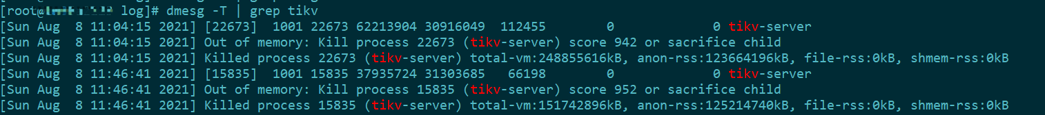

不一定是热点,可能是低效 SQL,比如大量 cop stask 请求 或者 全表扫 场景,可能在这个 TiKV 有大量的 cop 请求计算,导致 TiKV OOM。先查一下 TIKV 是否 oom ,可以通过 /var/demsg 日志查看服务状态。
确实有oom,但是时间点不太对

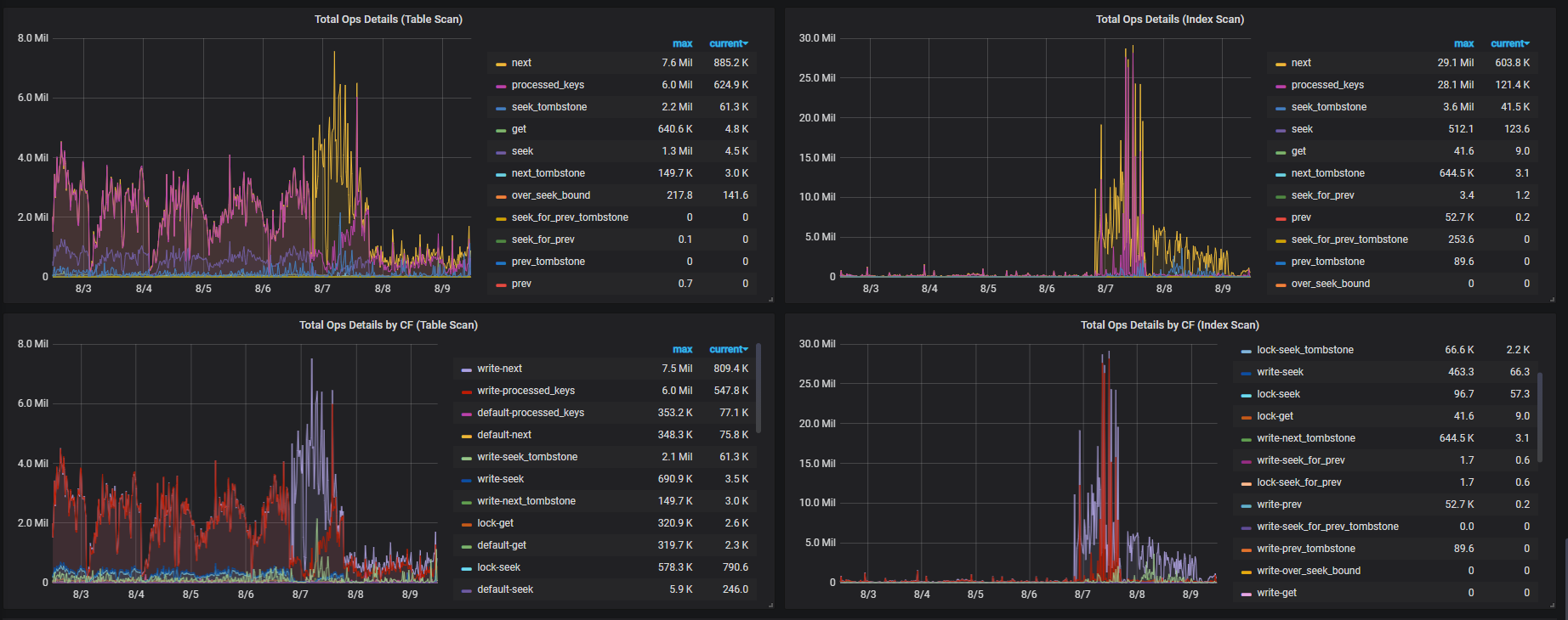

可以参考这个文档排查一下 读性能慢-TiKV Server 读流程详解

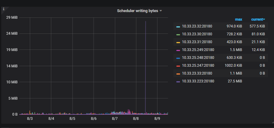

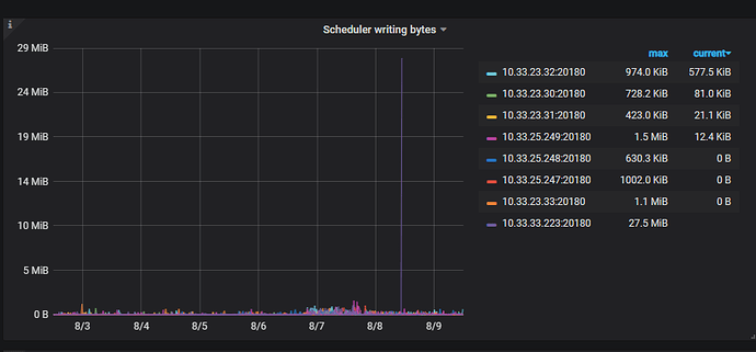

查了一遍没有很明显匹配上的点。不过有两个地方有点怀疑。
还有就是集群上周有个节点磁盘损坏了,就把它缩容了,然后重新扩入,端口什么的都一样,只是部署目录不一样,示例也起来了,老的stroe也置为Tombstone状态了,怎么删也删不掉,remove也不行。
然后我看这台tikv(不是缩容又重扩的那台)事发左右的日志中,有频繁请求Tombstone节点服务的错误,再结合你贴的文章,发现了这个监控。
辛苦帮忙看下噶~
