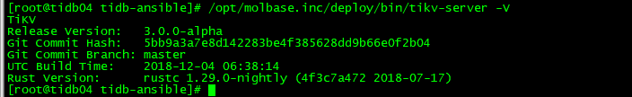

tidb3.0

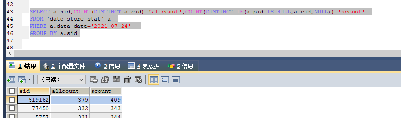

会出现allcount大于scount

SELECT a.data_date,a.sid,COUNT(DISTINCT a.cid) ‘allcount’,COUNT(DISTINCT IF(a.pid IS NULL,a.cid,NULL)) ‘scount’
FROM date_store_stat a WHERE a.data_date=‘2021-07-24’ GROUP BY a.sid ORDER BY a.data_date

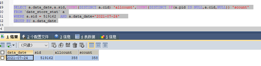

WHERE a.sid = 519162 AND a.data_date=‘2021-07-24’
GROUP BY a.data_date
看上面截图中的版本还是 3.0.0-alpha,使用最新的 5.1 版本测试还有类似问题么
我现在是线上出了问题了,升级是后期的事情了,确定这个是版本问题么?

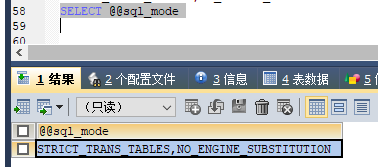

另外也不建议关闭 only_full_group_by,在这种情况下可能会出现一些执行结果难以解释的现象
我把表和数据同步到了mysql 查询得到结果是358 我现在想的是能怎么解决问题,是确定是3.0版本的问题你还是我这边的tidb参数配置问题。

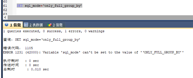

only_full_group_by 怎么开启?
设置 sql mode:set sql_mode=‘only_full_group_by’,上面的查询 group by 试试带上 select 后面的所有字段 data_date 和 sid

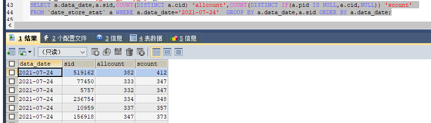

这个改成 group by a.data_date,a.sid 查一下看看结果,不行的话再导入 5.1.1 本地测试集群

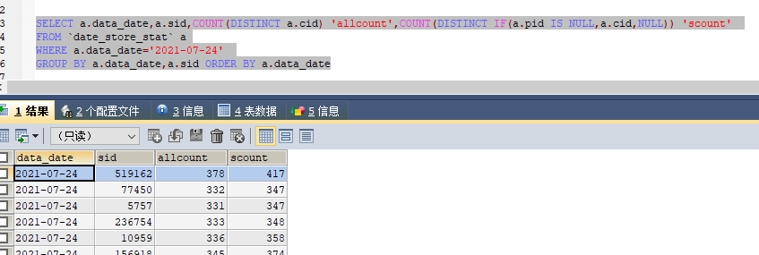

group by a.data_date,a.sid 也是不行的 上面有截图,就是不知道更改了sql_mode后行不行,我目前更改失败了 正在联系运维同学帮忙给权限
修改了sql_mode 后group by加上了所有字段还是不行
每次的不同 有点怀疑人生了。我开始以为是count(distinct if 这种结果导致的,可是现在测试看来好像并不是那么回事
看起来像这个https://github.com/pingcap/tidb/issues/17148(感觉还是需要 用高版本的测试一下)

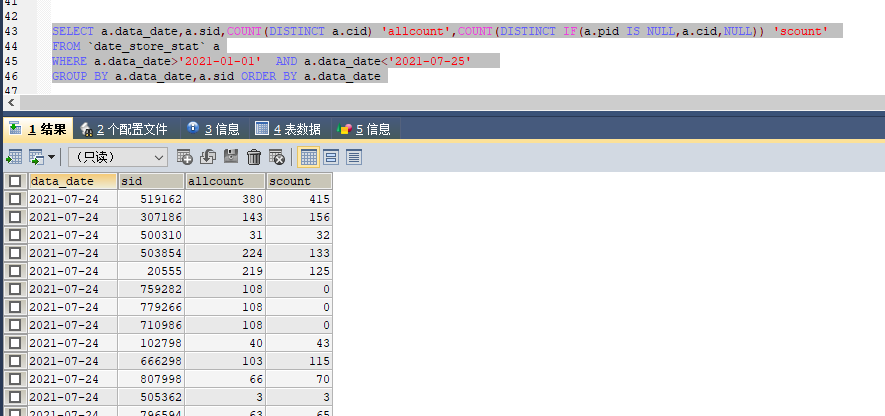

没有办法解决了么? 我都找不到规律了,一点信任感都没有了,不知道什么样的语法得到的就是错误的数据
我们可以看看是否有绕过的方法,不过只有你有数据及环境,建议按照上面给的方式,试一下高版本是否还有该问题(需要确认和上面给的 issue 是同一个问题)
尝试换了好几种写法,甚至想逐条group by 结果越测心越凉,结果变来变去的,我都是把数据拷贝到mysql后同样的sql做对比才发现太不可控了,线上业务要紧,目前紧急关闭了UV展现,数据接口缓存只缓存一天的数据,所以我现在已经在迁库了,先迁移到mysql。等有时间了再测试新版本是否还存在同样问题。
这个肯定是产品bug,如果是和发的issue同一个问题,高版本已经修复了(看现象是一个问题),如果是其他问题,则需要我们研发同学重新想办法定位一下根因
