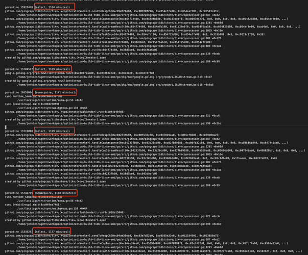

我们仔细分析后,感觉这个 goroutine 应该不正常,里面有数万的运行中的 grpc 连接,部分如下:
图上的时间长的一千多分钟, 短的一两分钟的也有, 完整 groutine 上面 profile.zip 有,这里再单独上传一下:

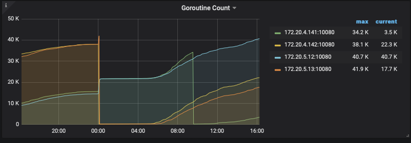

麻烦再收集一下业务高峰期 7-9 点内存高位时的 profile 信息,另外TiDB 监控中的 Server - Goroutine Count 面板有没有看到持续增长的情况
goroutine 在监控中也是在持续上升:
我们目前分析 goroutine,发现卡住的 goroutine 最终都到了 grpc 这里:
goroutine 32574899 [select, 346 minutes]:
google.golang.org/grpc.newClientStream.func5(0xc000792000, 0xc02e28b9e0, 0x38d3be0, 0xc05116b680)
/home/jenkins/agent/workspace/optimization-build-tidb-linux-amd/go/pkg/mod/google.golang.org/grpc@v1.26.0/stream.go:319 +0xd7
created by google.golang.org/grpc.newClientStream
/home/jenkins/agent/workspace/optimization-build-tidb-linux-amd/go/pkg/mod/google.golang.org/grpc@v1.26.0/stream.go:318 +0x9a5

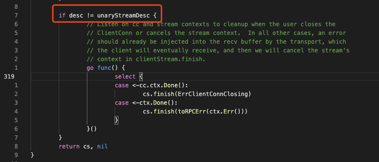

而 stream.go:319 是这样的:
即流式 grpc 才会触发,而这个grpc调用方应该来自 store/tikv/coprocessor.go:

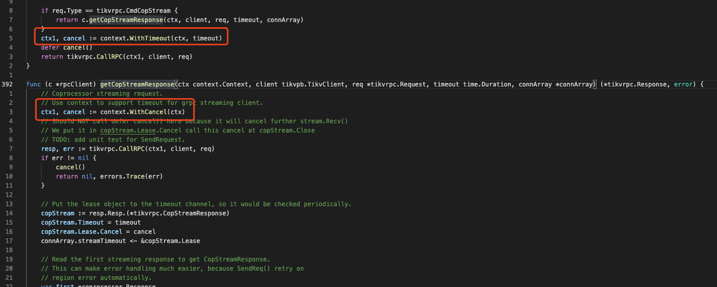

但在 coprocessor.go 我们没有找到初始化 rpc 调用的代码,怀疑的代码来源: store/tikv/client.go 392-427:
如图所示, getCopStreamResponse 没有像普通 unary 一样使用 context.WithTimeout, 而是没有超时时间的 context.WithCancel, 而 timeout 参数则用在了下面的 copStream 对象,这个对象的作用我们目前还搞不清楚。
以我们目前的能力再深入分析难度就很大了,我不清楚这里有没有 PingCAP 的 QA或研发人员? 这个问题应该是可重现的,只要我们设置较小的内存并多次执行 Stream 统计就可以复现。

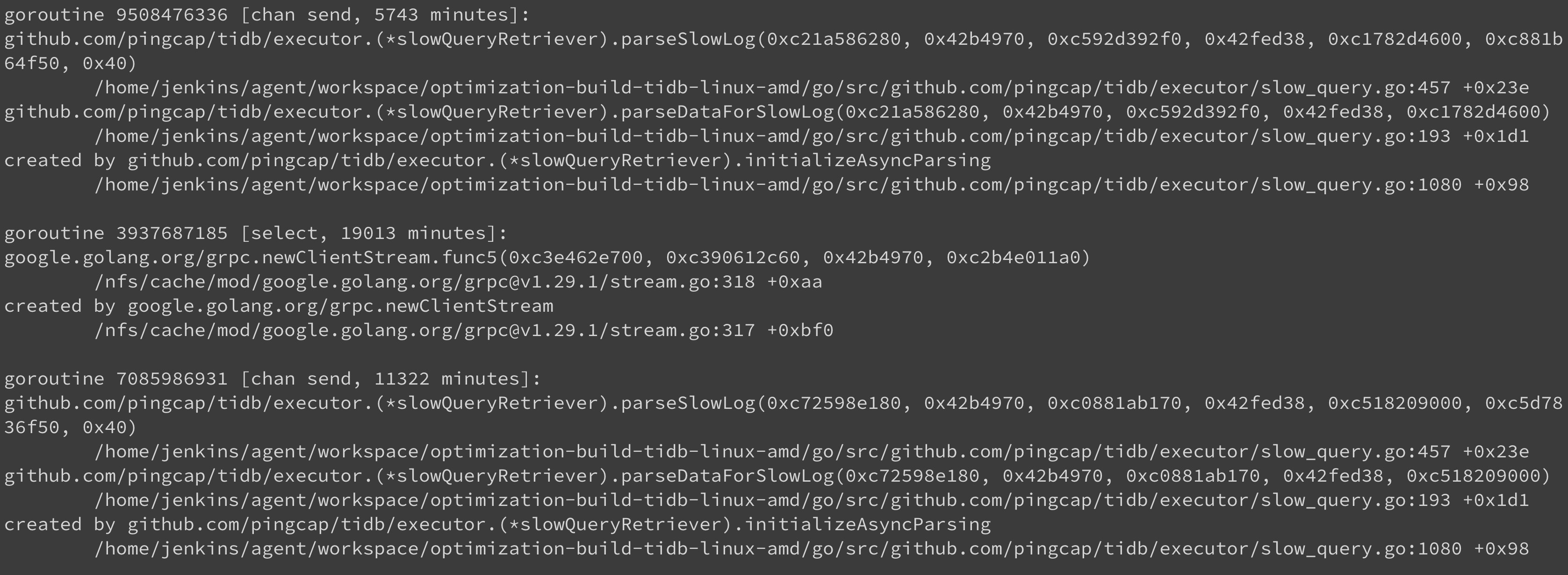

这个看上去是另一个查询 cluster_slow_query 导致的问题
5.4 版本应该没有 enable-streaming 导致内存泄漏的 bug 了
